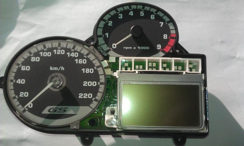

Habe mir erst vor kurzem eine R 1200 GS BJ 2005 zugelegt.

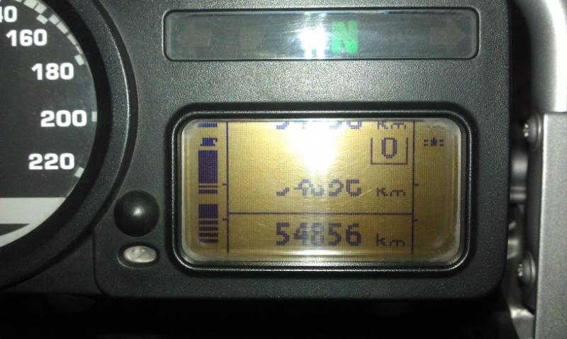

Nun habe ich festgestellt, das das Display öfter ausfällt.
Darstellung dann etwas wirr.
Vor dem Starten OK, danach werden die Pixel gemischt.
Ich hatte schon angefangen das Kombiinstrument zu zerlegen, um den Anschluss zu überprüfen,
bin aber an der Stelle oben nicht weiter gekommen.
Hat schon jemand das Display weiter ausgebaut, wenn ja, was ist zu beachten?

Hallo Pilot, da hat Mügge falsch gedacht. Bin hier zwar weinig aktiv, habe deine Anfrage aber per Mail erhalten.
Ich habe mir damals ein gebrauchtes Cockpit Bj. 2007 gekauft.
Habe es angeschlossen, dann haben aber alle möglichen Lämpchen geblinkt, daraufhin habe ich es wieder abgebaut.
Der nette BMW-Händler in der Nähe hat es mir dann monitert und programiert; es wurden auch die gefahrenben km übernommen.
Seit dem keine Probleme.

Das sind Normalerweise Kontakt Problem in der Anzeige. Haben auch ganz viele Autos. Da gibt Firmen die das reparieren.
