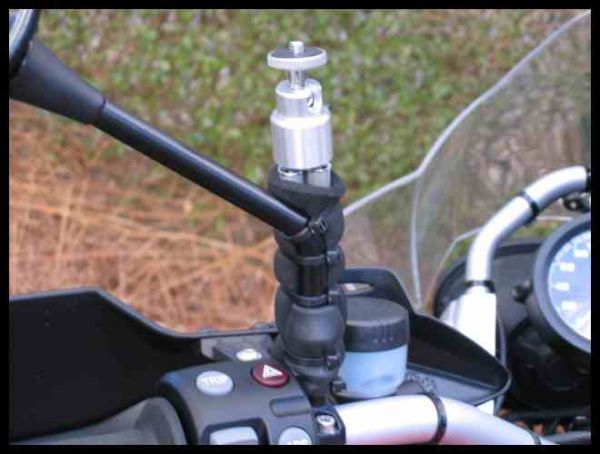

Moin Susanne,
hier ein gerade auf die Schnelle gemachtes Bild von meiner R1200R:
Auf dem Lenkerhalter wird der Arm (gibt es in verschiedenen Längen) montiert und darauf wieder die bereits gezeigte Platte, auf der die Digi mittels Stativschraube befestigt wird. Dieses System ist sehr flexibel. Ich hatte dies bereits auch auf meiner 12erGS montiert.
Zur Sicherheit lege ich die Hand-Schlaufe der Digi dann um den Arm, falls sie sich doch mal lösen sollte. Ist bisher auf vielen KM auch auf sehr schlechten Strecken noch nie passiert.

Hallo Bernd,
und vielen Dank für das Bild. Sieht echt gut aus. Ist - glaub ich - genau was ich brauche. Wo hast du denn den Ram-Mount her? Wie verhinderst du denn, daß der Lenkerhalter den Lenker verkratzt?

Ich hab heute auch mal gebastelt:
Das RAM-Mount Gedöns kam mit dem zumo660 und da mein Zumo Navi am SW Motech Tankrucksack Halter montiert ist, war das RAM Zeugs übrig.
Gib mal auf ebay RAM Mount ein, da findest Du die Teile.
