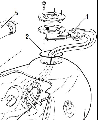

Das Motorrad darf also nicht mit vollem Tank abgestellt werden. Toll und da gibt es keine Abhilfe?
Das kann doch nur an der Be- und Entlüftung des Tankes liegen. Entweder sind die Schläuche / Anschlüsse undicht oder der kleine Auffangbehälter am Tankeinfüllstutzen ist defekt. Das Bauteil nennt sich roll over ventil, hier würde ich ansetzen.
Also mal das Innenleben des Behälters ausbauen und auf Dichtigkeit prüfen. Da bei geschlossenem Tankdeckel eigentlich alles bis auf die Be-Entlüftung dicht sein sollte, wäre eventuell noch eine Überprüfung mit einer Unterdruckpumpe/ Vorratsbehälter an diesem Schlauch aufschlußreich.
Das muß zu beheben sein, im anderen Fall erscheint mir dieses schon ein Sicherheitsrisiko zu sein.
Also frisch ans Werk und zeig uns die Ursache.
