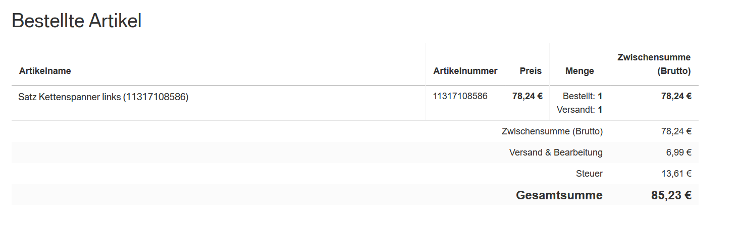

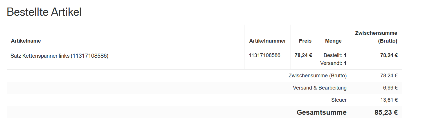

Im Winter habe ich den Steuerkettenspanner auf die neueste Version gewechselt, um dem Motor das Rasseln abzugewöhnen. Hat bis jetzt funktioniert.
Ansonsten rennt der Bock wie ein Glöckchen. Auf zu den nächsten 100.000km :grin:
Hallo Andi,
ab welchem Modelljahr sind "Steuerkettenspanner der neuersten Version" ab Werk verbaut, oder hast du
ev. noch die Teilenummer der neuen Kettenspanner?
Im ETK finde ich diese Teilenummer 11 31 9 444 423 - allerdings für alle K50 bis K54 Modelle R1200x und R1250x.
Selbe Teilenummer aber neue (verbesserte) Version?
Andi#87
Andi#87
07.11.2010
20.654
42781
R 1250 GSA 2019
Hallo Walter,
ab wann die geänderten Steuerkettenspanner verbaut wurden, weiß ich nicht. (Alt SW17, neu SW19)
Hier die Bestellung von Leebmann:
GShoch10
23.04.2022
93
Meine hat SW 17. Werde dann auch auf die neue Variante umsteigen! :yeahh:
