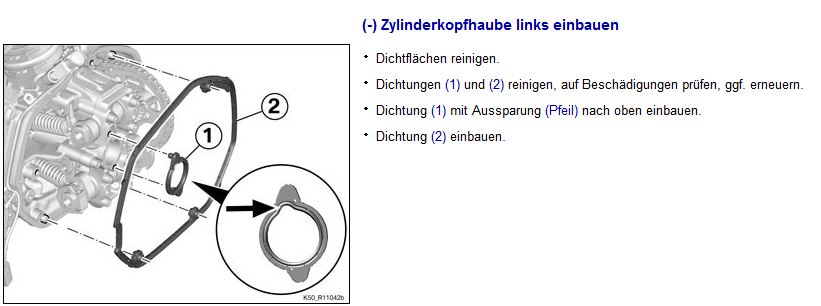

beim Originaldichtungssatz für den linken Ventildeckel ist ein O-Ring beigefügt. Wo wird dieser eingesetzt? Für jeden Hinweis bin ich dankbar!

Ich habe den O-Ring mit dem Dichtungsring für die Öleinfüllschraube verglichen - sind unterschiedlich groß. Ich bin mir nicht sicher, ob der O-Ring für die Zündspule ist, deshalb meine Frage.

Um die Kerze sitzt eine Dichtung, aber kein O-Ring.
Sieht man doch in dem Link.
