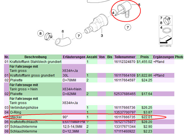

Hallo Zusammen
Da die Schnellkupplung zwischen den beiden Tankhälften bei meiner 1150-er ADV undicht wurden, habe ich guten Glaubens die gleichen Teile bestellt, die bei der Tankverbindung für den Vor- und Rücklauf verwendet werden. Bei der Montage habe ich (leider erst dann) bemerkt das diese zu gross im Durchmesser sind!
Im E-Teile Kataolg von BMW habe ich gesehen, dass sie nur eine abgewinkelte Version der Schnellkupplung haben, meine verbaute ist aber eine "gerade" welche in Linie mit dem Schlauch liegt. Sie sieht optisch genau gleich aus wie die grossen für den Vor- und Rücklauf.
Frage an euch:
Wie lautet die BMW Ersatzteil Nummer für eine gerade Schnellkupllung die den kleinen Durchmesser hat welche für die Verbindungsleitung passend ist? Ich habe nichts im BMW E-Teile Katalog gefunden.
Oder habt ihr sonst eine Quelle für solche Schnellkupplungen? Muss ja nicht unbedingt von BMW sein.
Danke für eure Tips und Hinweise!
Grüsse,
Stefan

Die Verbindungsleitung ist, zumindest bei meiner GSA, mit den abgewinkelten Teilen bestückt.
Das Winkelteil sitzt an einem relativ kurzen Schlauchstück und das gerade Gegenstück lässt sich problemlos durchschieben.
Die geraden Kombinationen findest Du bei "Kraftstoffversorgung/Schnellkupplung Bildtafel 16_0482"

Danke Gerd für die Info.
Offenbar wurde an meiner GSA diese Verbindung schon einmal modifiziert, weil ich gerade Schnellverschlüsse habe.
Vielleicht stelle ich mich doof an, aber ich finde die Bildtafel "16_0482" nicht auf Deiner Webseite.
Habe zwar unter Tank->Sitz-> Schnellkupplungen was gefunden (nur die grossen für den Vor/ Rücklauf), aber nichts unter Kraftstoffversorgung.
Kannst Du mir auf die Sprünge helfen?

Hallo gstommy68
Da hast Du an sich absolut recht! Leider habe ich bei der Demontage eines der beiden Stücke demoliert (mit der Zange zerdrückt) sodass ich den Stecker sicher neu brauche.
Wenn ich nichts finde kauf ich bei BMW halt auch noch das eine Schlauchstück und die 90 Grad Version, dann passt wieder alles zusammen.
Gruss, Stefan
