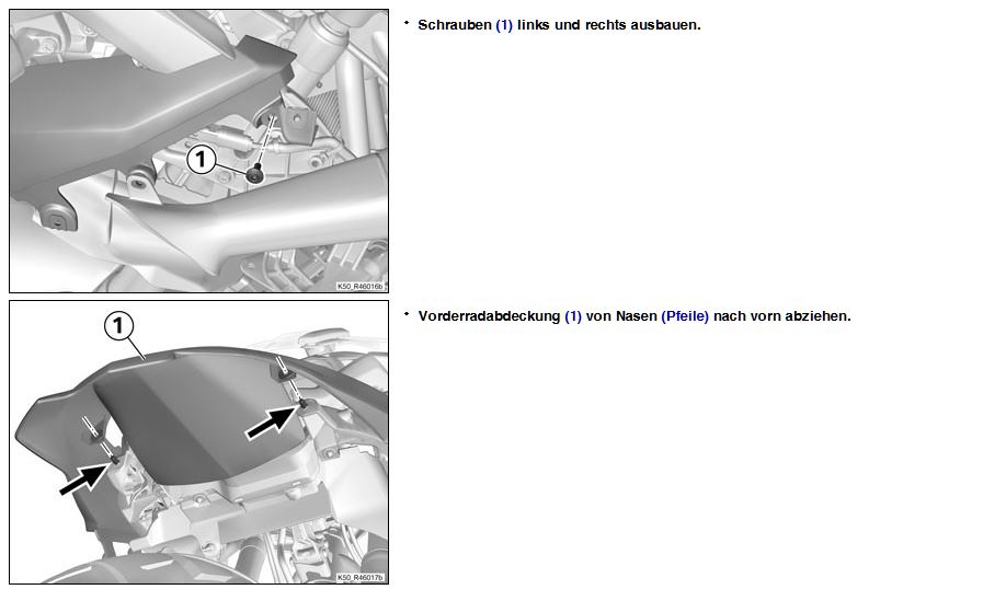

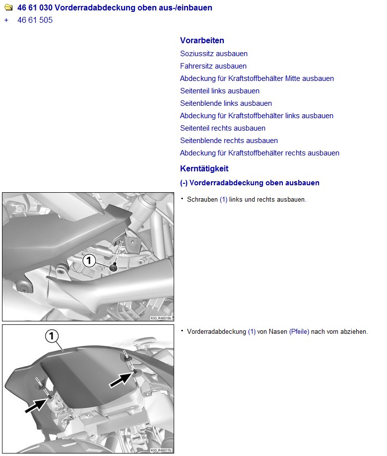

Hallo zusammen,
ich möchte demnächst zwecks Umlackierung den Schnabel (und das Tankcover) an meiner K50 abbauen. Gibt es bezüglich der Demontage des Schnabels aus Sicht der Experten hier irgendwas zu beachten, damit nichts kaputt gemacht wird; müssen alle Seitenteile ab, damit man an die Schrauben (m.E. 6 Stück ?) rankommt?
Danke für Eure Antworten und Grüße
Micha

Hallo Micha,
ich habe es letzten Winter gemacht, also schon etwas her.
Ja, m.E. müssen alle Seitenteile weg und ja es sind 6 Schrauben.
Zu beachten: die Länge der Schrauben beim Abbau der Seitenteile.
Es gibt 2 verschiedene Schraubenlängen, was aber nicht sofort auffällt.

ja die seitenteile müßen runter, da die schrauben für den schnabel drunter sind.
ist aber keine hexerei, hab sogar ich zusammengebracht

Hi Micha !
Soweit ich mich erinnern kann, müssen auch die Verkleidungen der Luftansaugstutzen runter. Diese sind mit Schrauebn UND ganz unten mit einer wiederverwendbaren Plastikniete befestigt. Die Mitte der Niete einfach durchstoßen (und auffangen :D ), beim Zusammenbau zuerst das Spreizteil einsetzen und dann den "Docht" (wie nennt man das Teil ?) wieder reinschieben, bis der bündig sitzt.
Viel spaß beim Farbenspiel und bitte dann hier präsentieren !
