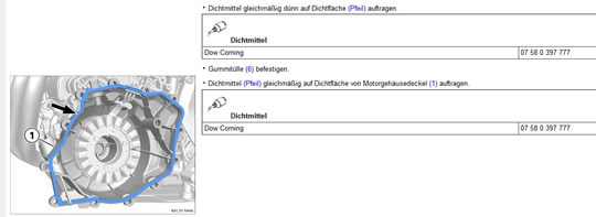

Guten Morgen miteinander.
Wie werden die Deckel links und rechts - Lima und Kupplung denn abgedichtet? Ich hab mal die Teilelisten durchforstet und hab auch beispielsweise bei Ebay keine Pappdichtungen gefunden. Wird das flüssig abgedichtet?

Meine Güte. Ich hätt da auch schauen können. Daran hab ich ja gar nicht gedacht -.-
Danke dir :)
