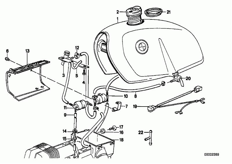

die Schlaeuche unter der oberen Motorabdeckeung gehören zum Shed-System. Das bekamen nur die für die USA produzierten Modelle.
Schau mal hier:
http://www.maxbmwmotorcycles.com/fiche/MainDiagrams.asp?mospid=47930
Das angehaengte Bild stammt auch von dort und zeigt das Shed-System.
SLS findest du auch dort. Ist ja schon erklärt worden.
