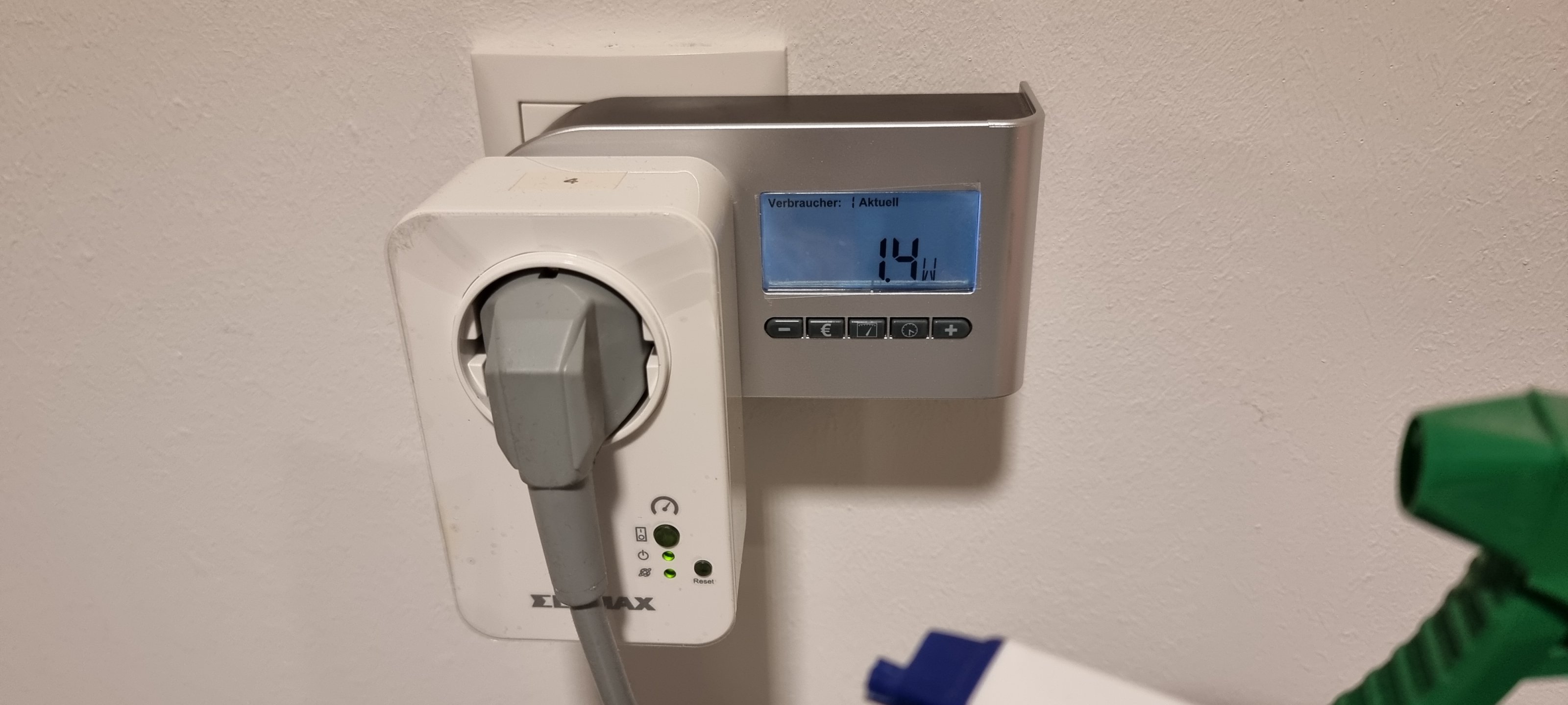

Man sollte nicht vergessen, was diese Steckdosen selbst verbrauchen.
Stimmt !
Allerdings liegt die von mir erwähnte Fritz Dect 200 (nicht: 300) bei 0,5 ... 1,1 Watt laut Herstellerangaben (misst sich selber aber nicht mit ;-) )
Das kann natürlich bei Chinaschrott anders aussehen.
Wenn man mehr als eine hat, kann man die sich gegenseitig reinstecken. Also die Steckdosen. Ineinander.
