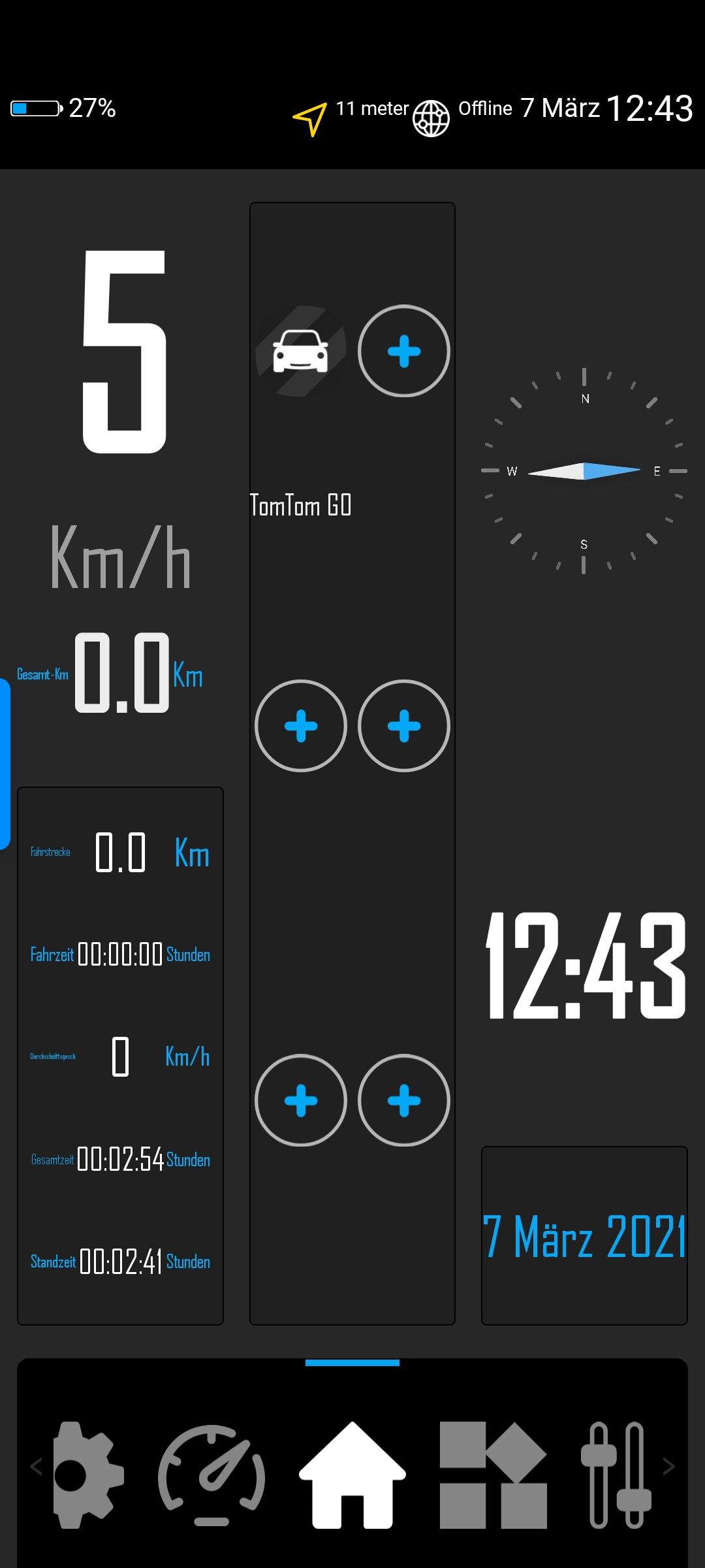

Hallo zusammen.
Ich benutze ein Dashboard DMD V2. am Bike.
Bis vor kurzen konnte ich dies auch gut gebrauchen. Irgendwie kann ich die Einstellungen aber nicht mehr soweit bringen das ich das Tablett hochkant nehmen kann. Die Einstellung am Tablet selbst ist in Ordnung da alle anderen Apps sich drehen lassen. Wie kann ich den DMD V2 in den Einstellungen dazu bringen ich zu drehen. Quer will ich das Tablett nicht haben.
Früher ging da mal!
Grüße Heri

Bei mir läuft DMD (ohne 2) in beiden Formaten auf meinem Smartphone.
Möchtes du die Ausrichtung manuell beeinflussen, könnte dir auch die App Rotation Control helfen. Diese nutze ich für andere Apps bei mir.
Gerade probiert und DMD2 kannst du mit der Rotation App auf Hochformat zwingen.

Super...vielen Dank.....bin schon verzweifelt.

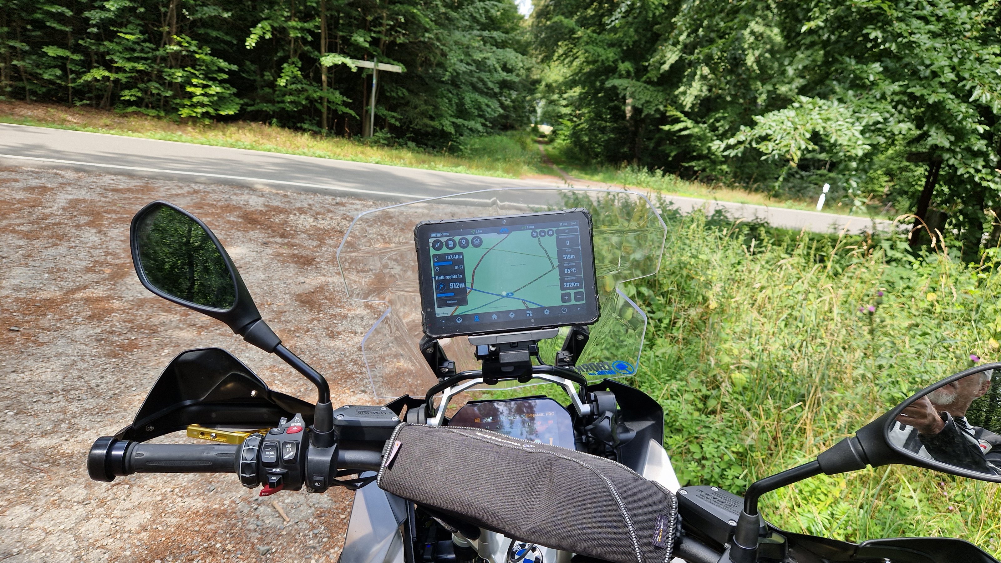

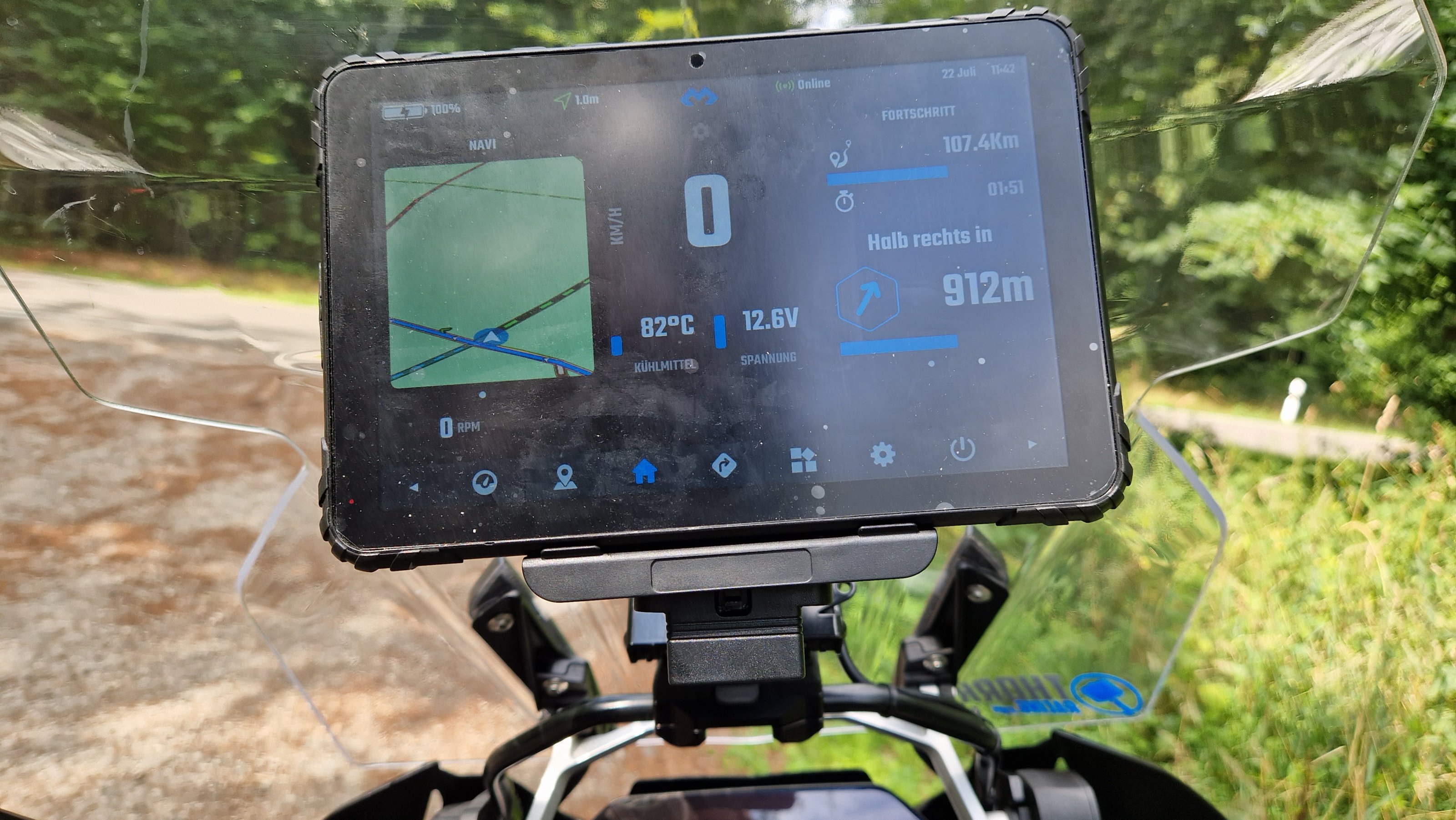

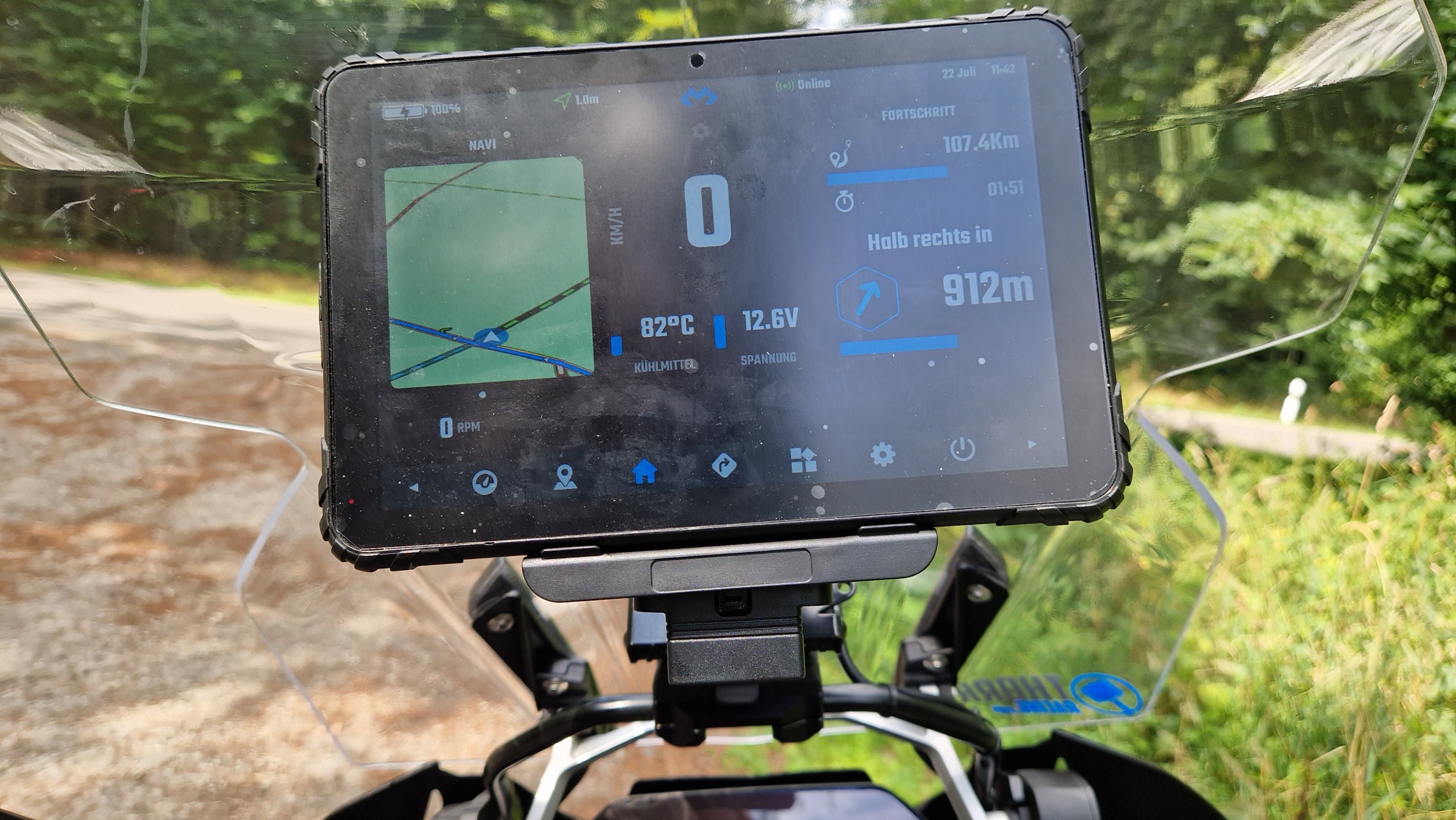

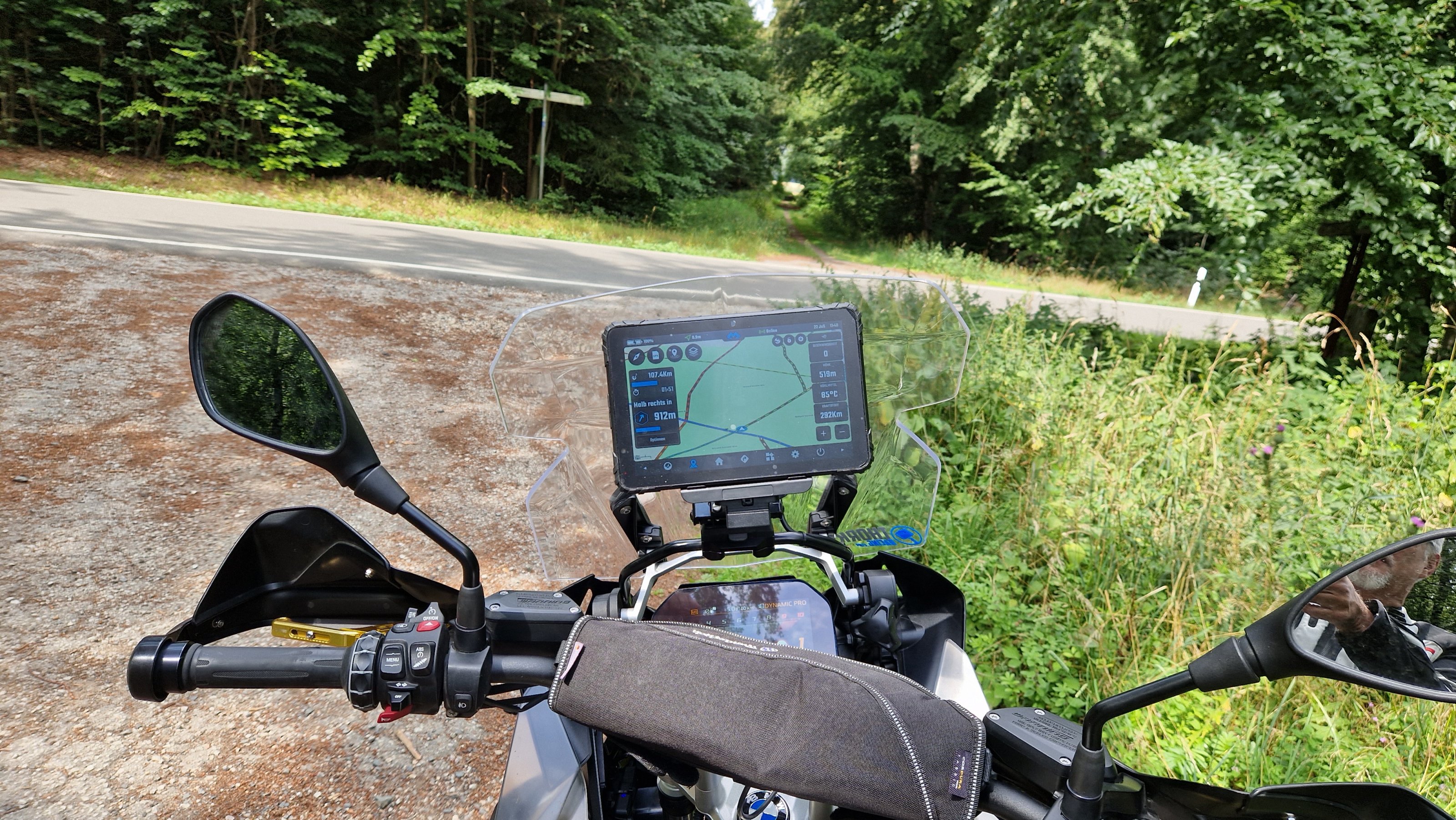

Ich hab mir das Tab direkt von Thork Racing gegönnt. Kommt komplett mit Motorradhalter. Die App hat seit Anfang Juni einen großen Schritt vorwärts gemacht. Ich benutze den WunderLINQ und kann mit dem Wonderwheel zoomen.20230722_114251.jpg20230722_114035.jpg
Funktioniert einfach super und kein Vergleich zum Nav6
