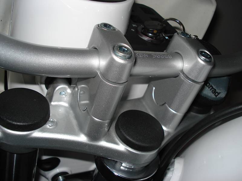

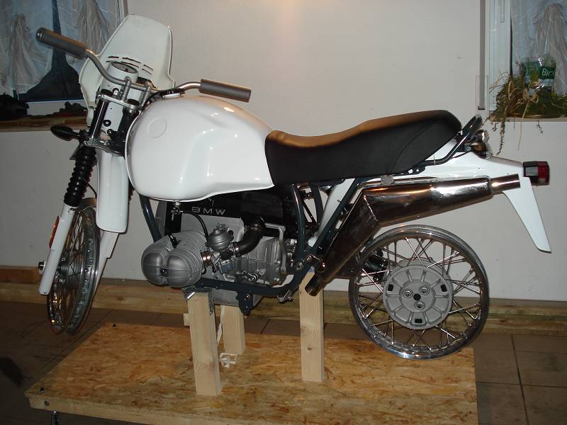

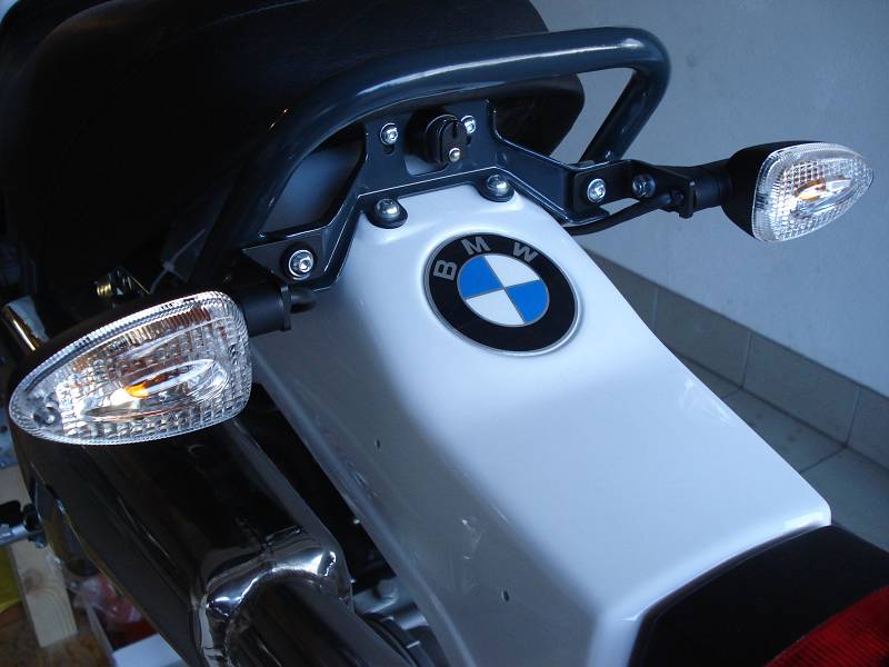

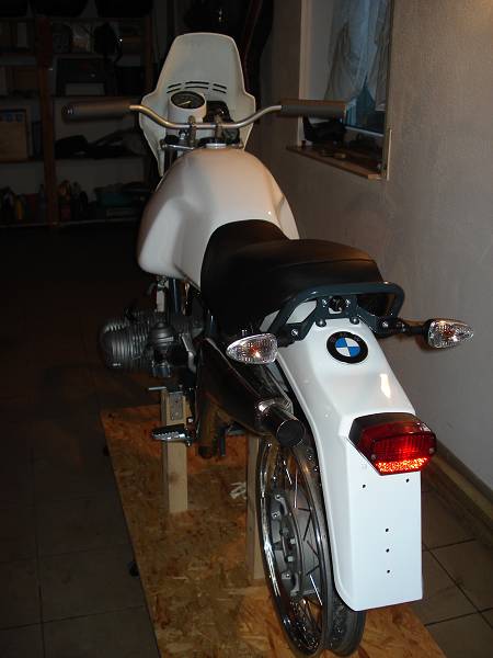

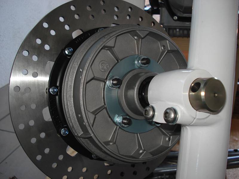

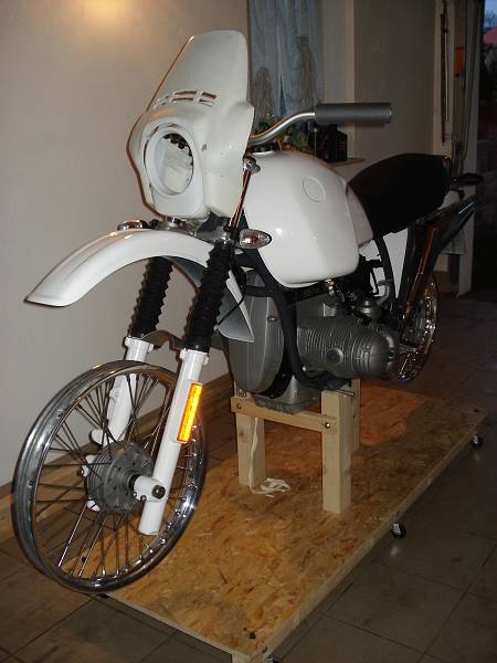

einige User hier hatten den Wunsch geäußert, von Zeit zu Zeit mal über den Sachstand meines G/S-Projektes unterrichtet zu werden.
Da ich mit Fasching so gut wie nix am Hut habe, hab ich halt die Tage in meiner Garage weitergebastelt. War zwar ziemlich kalt, aber jetzt sind dafür wieder ein paar Teile verbaut.
Als nächstes kommen die Gummis auf die Felgen. Nach knapp drei Jahren auf dem Provisorium kann ich das gute Teil dann frei durch die Wohnung schieben. Außerdem lassen sich dann einige Teile, die schon lange in den Regalen warten, montieren, wie Krümmer, Sammler, Sturzbügel u. Ä.
Auch auf diesem Weg nochmals Danke an die Unterstützung aus dem Forum.

zuallererst vielen Dank für die lobenden Worte, sowas hört man nach den vielen Arbeitsstunden, die man in so einen Umbau gesteckt hat, natürlich gerne.
Die Antworten zu euren Fragen möchte ich natürlich nicht schuldig bleiben:
Nein, es sind bei weitem nicht so viele Neuteile verbaut, wie es vermutlich den Anschein hat. Neu sind alle Dichtungen und Lager, sowie alle Schrauben. Allerdings sind alle Oberflächen gestrahlt, lackiert oder beschichtet.
Ausgangsbasis war eine total schrottige 81er G/S. Die Gabel stammt von einer 90er GS. Die Felgen wiederum sind original von der G/S, eingespeicht mit 4mm-VA-Speichen. Zur Verwendung des G/S-Vorderrades in der GS-Gabel war natürlich einiger Aufwand notwendig.
Wann mein Projekt nun auch wieder auf der Straße rollt, kann ich jetzt noch nicht sagen. Ziel ist es, noch in diesem Jahr damit die erste Fahrt zu machen. Ich mach mir da keinen Zeitdruck, auch wenn die Vorfreude mit jedem montierten Teil größer wird.
Gerne will ich auch über weitere Fortschritte posten, allerspätestens zur (hoffentlich problemlosen) Jungfernfahrt. Und dann kommt da ja auch noch der TÜV.
