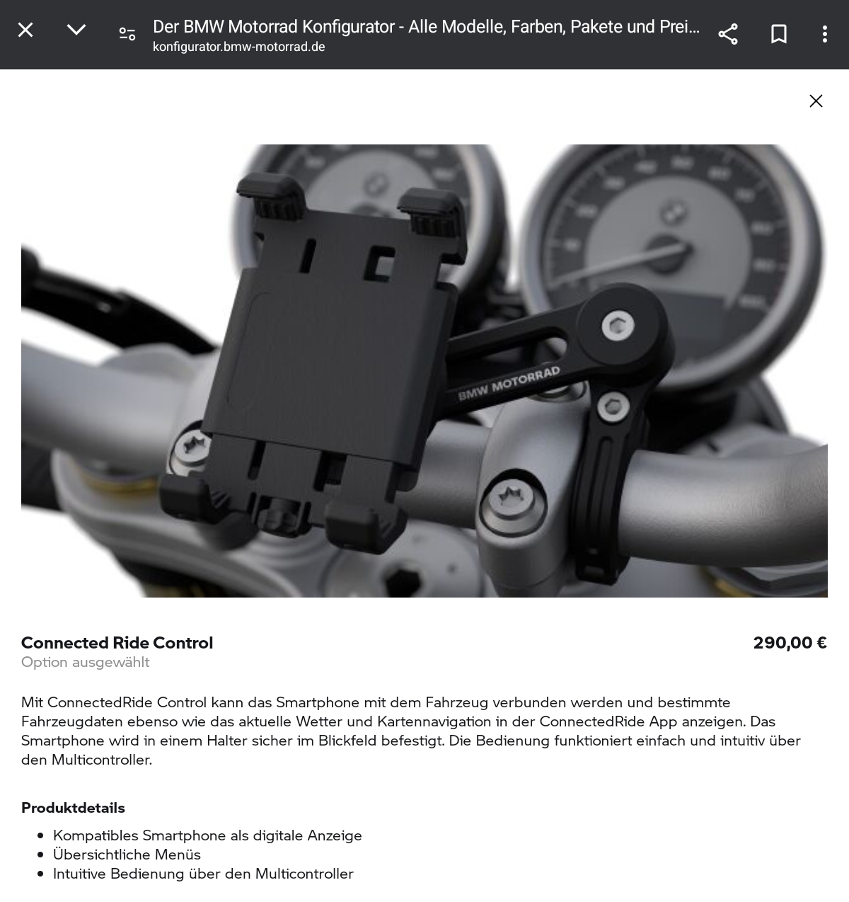

Es gibt im BMW Konfigurator für die R 12 Modelle dieses Teil
Ob das schon lieferbar ist kann ich allerdings nicht sagen.

Das Sytem das du zeigst nennt sich SP-Connect. Das hilft aber nicht zur Lösung des Themenstarters. Er fährt eine 1200 LC ADV wie ich. Evt sogar ohne TFT. Daher sehe ich nur diese Möglichkeit:
CRC nicht im Cockpit
Sicher? In der Beschreiben von BMW steht da "ConnectedRide Control" und es werden die gleichen Funktionen wie beim CRC genannt.

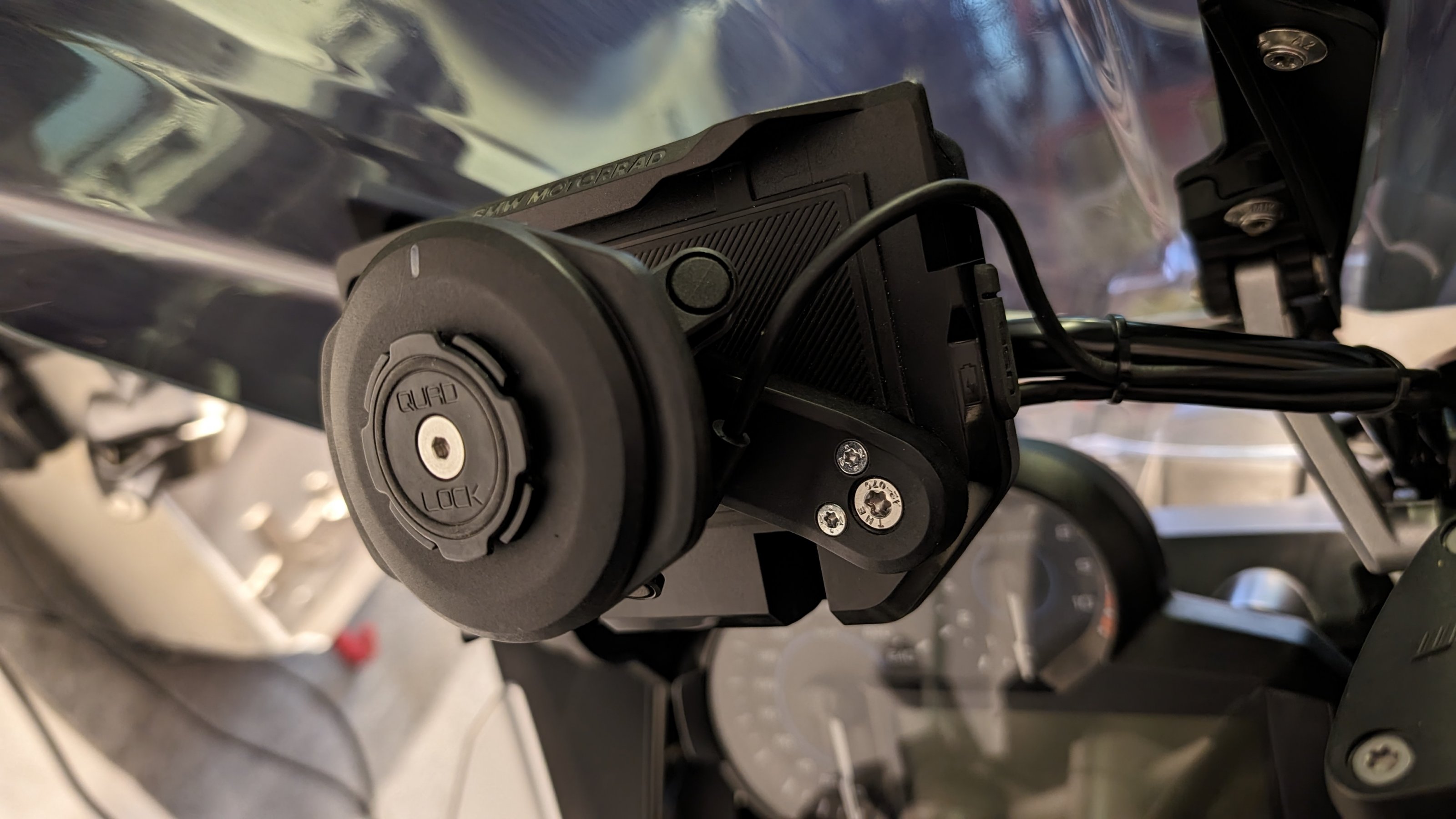

Danke für eure Antworten. Der Ansatz vom CRC geht in die richtige Richtung... nur noch ohne Handyhalterung.
Nachfolgend noch zur Info mein aktuelles Setup:

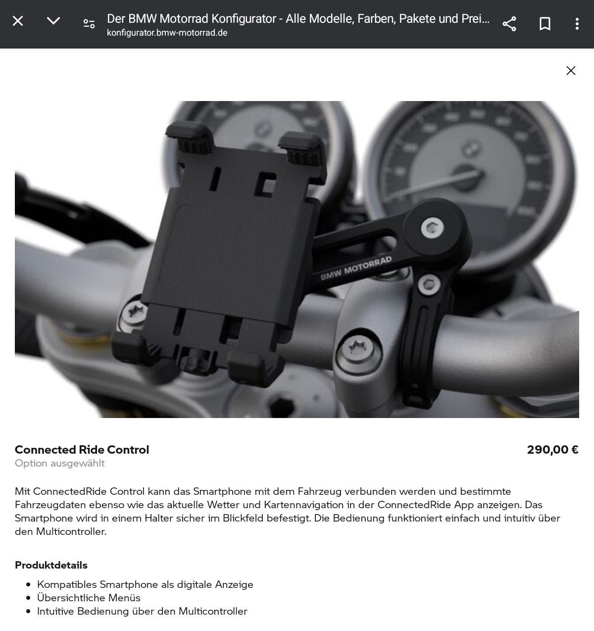

Habe mit meinem Händler darüber gesprochen. Gemäss ihm werden die Daten von den neuen Fahrzeugen (R12) bereits über BT gesendet muss natürlich aktiviert sein (ähnlich den Nebelscheinwerfer). Dann kommt nur dieser SP-Connect Halter ran und fertig.
Seine Lösung, da er ja alles bereits besitzt, sehe ich in erwähnten Link: CRC nicht im Cockpit
Interessante Information, danke.
