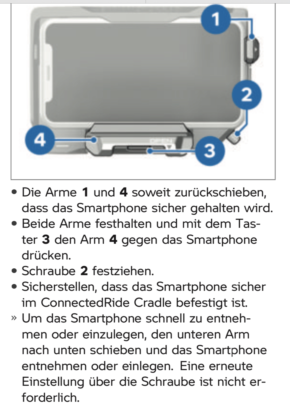

Du weißt aber schon, das man die kleine Schraube nur einmal zur Anpassung braucht und danach bis zum Handywechsel nicht mehr anfassen braucht?

Deine Annahme ist leider nicht richtig. Es gibt so viele Videos die das erklären und auch in der Anleitung von BMW ist das beschrieben.
Es wird EINMAL für das passende Smartphone eingestellt. Der untere ist federbelastet und der rechte ist nur ein Begrenzer.

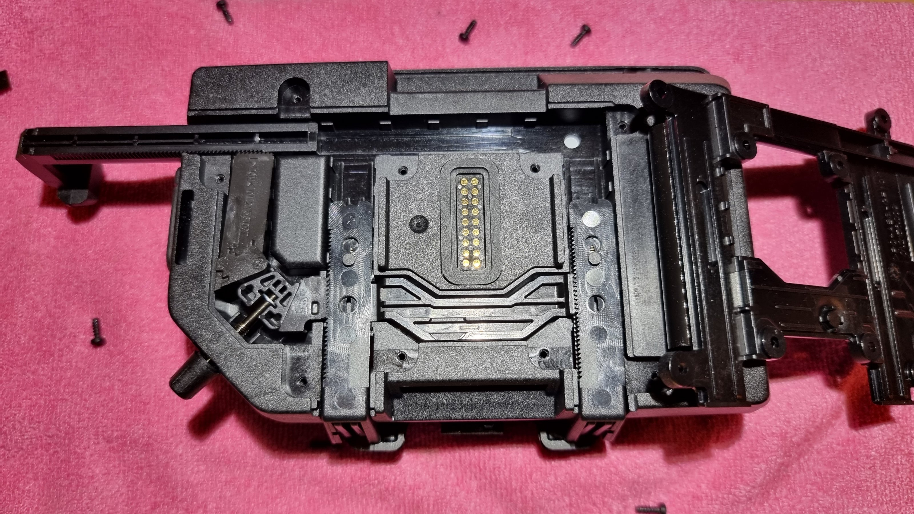

So sieht es von innen aus.

Danke dafür…hatte den Gedanken, ob da eine Mutter im Plastik mitdreht und man die mit Kleber fixieren kann…kann man leider auf dem Bild nicht erahnen.

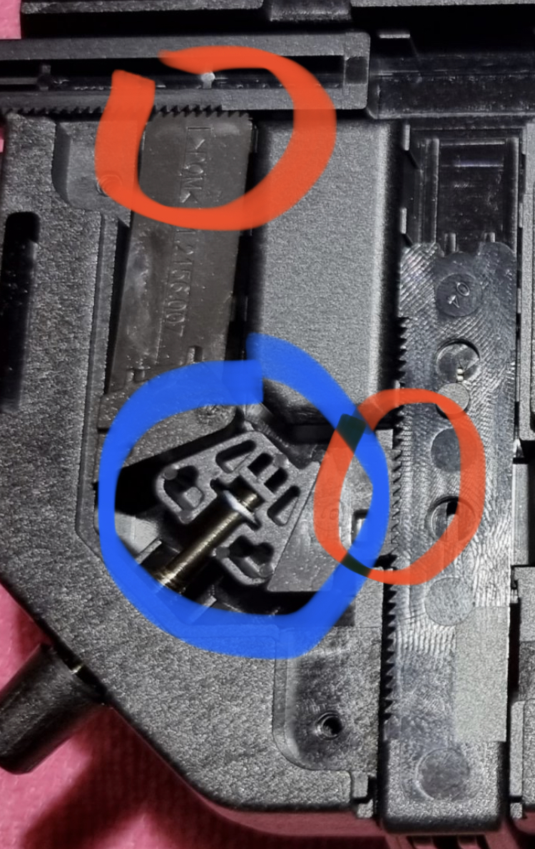

Es gibt auch keinen Anschlag.
Mit der Schraube wird ein Keil verschoben, der die Verzahnung fixiert.
Blau ist der Keil, rot die beiden Verzahnungen.
Wenn Du die Handfest anziehst, hält das eigentlich.
Möglicherweise ist bei Dir nur die Scheibe mit dem Gewinde überdreht.
Du könntest die ganze Verstellung aber auch komplett festkleben oder den Keil gegen das Gehäuse „abstreben“ damit er sich nicht mehr bewegen kann. Natürlich vorher auf Dein Handy einstellen.
