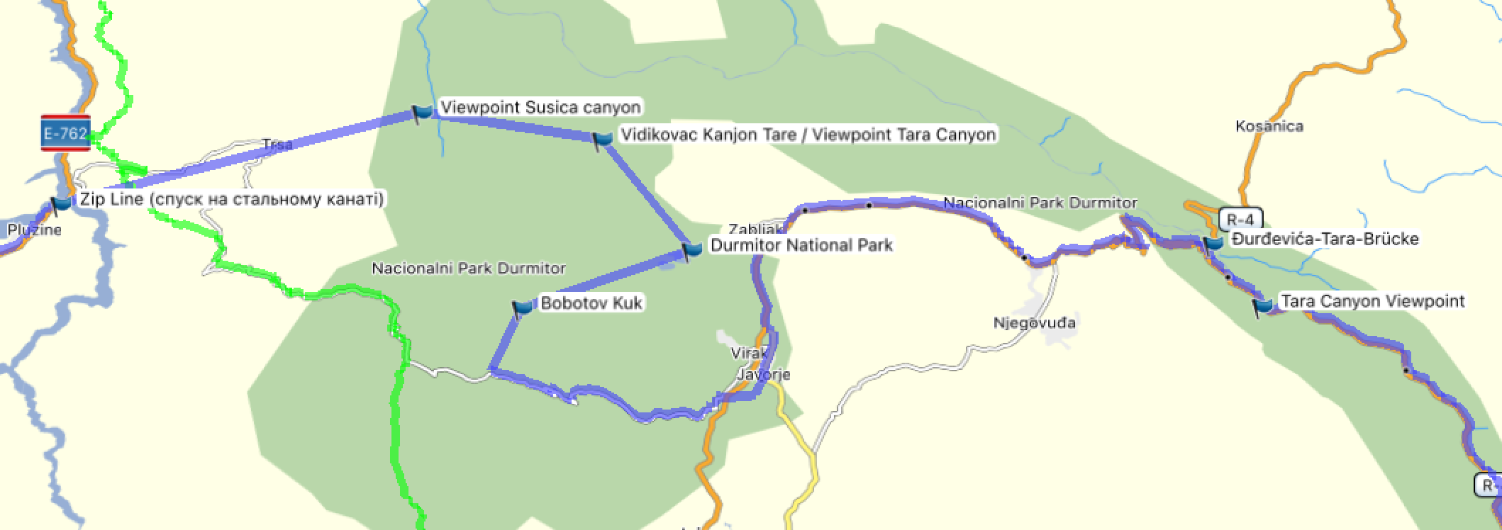

Wie bekomme ich Wegpunkte aus Basecamp in die Connect App?
Ich möchte die Wegpunkte in der Connect App auswählen können und mich von Punkt zu Punkt navigieren lassen. Ggf. überspringe ich auch Wegpunkte.
Beispiel

Eine Route mit Wegpunkten (Via Points) wird bei der BMW MCA nur aus der Wegpunktliste oder der Route erzeugt, wenn weniger als 51 Wegpunkte enthalten sind. BaseCamp packt allerdings zu einer Route noch etliche Wegpunkte als Track zwischen den benutzerdefinierten Wegpunkten hinzu (GPX1.1-Format). Damit ist es aber eher niemals der Fall, dass die geplante Route weniger als 51 Wegpunkte enthält, da die MCA die zusätzlichen Punkte einliest. Nun kann man die geplanten Wegpunkte in die Wegpunktliste kopieren und die MCA liest diese Wegpunktliste auch als Route beim GPX-Import ein.
Das geht mit BaseCamp nicht direkt, da du zwar POI in die Wegpunktliste kopieren kannst aber keine Wegpunkte (obwohl es theoretisch machbar wäre).
  • Kopiere mit Hilfe von RouteConverter oder
  • Nutze einfach Tyre und nicht BC.
Weiterführende Infos im ersten unten stehendem Link.
Danke für deine Erklärung. Soweit ich das sehe ist Tyre nur f Windows verfügbar. Ich habe nur Macs. Oder gibt es das auch zur Online Nutzung?
RouteConverter gibt es auch für den Mac. 👍
Tyre ist nur für Windows.
Mit RouteConverter kannst du die Routen-Wegpunkte schnell in die Wegpunktliste kopieren. Anleitung dazu ist ja im unten stehenden Link.
