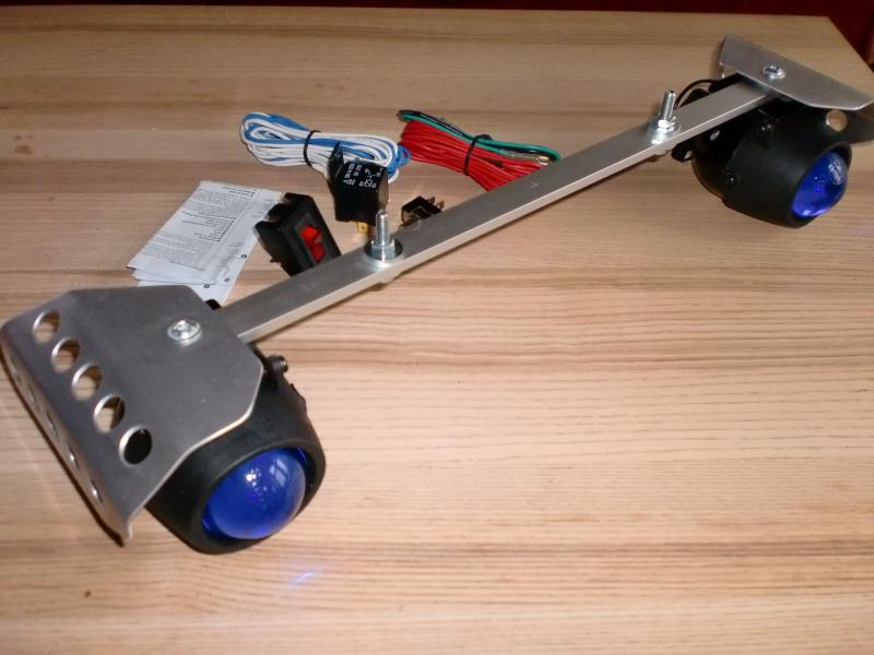

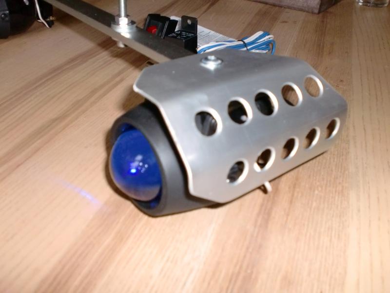

2. Ich überlege außerdem, meine Q mit Nebelscheinwerfern auszurüsten, damit sie mehr auffällt. Die Dinger müsste man ja auch extra schalten. Auf eBay werden immer wieder ABS-Schalter mit Kabel angeboten. Passt dieser Schalter in das Loch für den Heizgriff-Schalter? Oder, andere Frage, wie habt ihr das an euren Maschinen elegant gelöst?

Hi, Schalter passt in die Blende, ist aber , glaube ich, nur ein Taster.
Dann brauchst Du ein Relais mit Selbsthaltung. Habe einen normalen Kippschalter in die silberne Seitenverkleidug Richtung Schnabel gebohrt, ist auch bei der Verkabelung viel einfacher. Der weitere Vorteil ist,das Du gleich Strom da liegen hast, für eine Zusatz Bordsteckdose o.ä.
Gruß Rene

Bei den, in meinen Augen vollkommen sinnlosen Nebelscheinwerfern, deren Gebrauch bei "ohne Nebel" verboten ist, würde ich für einen Autoswitch plädieren.
Wenn Du dessen Funktion, in Verbindung mit einer automatischen Blinkerabschaltung in Erwägung ziehen solltest, findest Du bei PB auch einen Link
