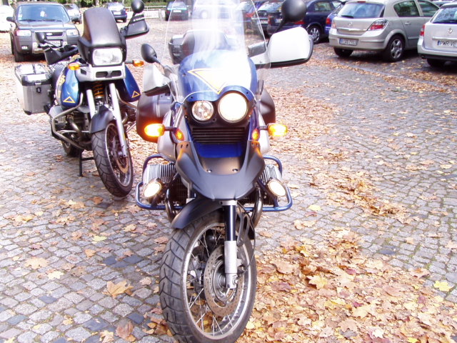

habe ich auch durch mit diesen Pen...., habe mein Geld zurück bekommen und auch die 1150 GS verkauft ( hatte das I-ABS mit BKV ) aber einfach Zündung . Mein Freund hat sich für die R1200GS ADV Blacky Goldi entschieden , wollte nach einem Jahr seine R 1100 GS Bj 04.94 ohne KAT ohne Heizgriffe aber mit ABS los werden ( habe gleich zugeschlagen ) . Als erstes Touratech Tank rauf , Öhlins rein , R1200 ADV Boxen ran ,( sind auch von Touratech ) von der 1150GS die Felgen rein wegen Edelstahlspeichen ( passt auch vom I-ABS ) und bei eingetragen 94 db noch ein Zach eingebaut die 98,5 db hat ( ganz legal ) , die Ansaugrohre um 3 cm gekürzt .
Vor zwei Wochen neuen TÜV ( Sehr geehrter Herr bei der Untersuchung ihres Fahrzeuges wurden keine Mängel festgestellt.
Der CO-Gehalt beträgt 1,2% bei 1100 1/min. ) und das alles ohne KAT . Was soll eine Doppelzündung oder ein KAT an einem 22 Jahre alten Motor . Die wollen doch nur Geld mit diesen Teilen verdienen und uns den Spass am legalen lauten Fahren nehmen , was auch ein stück Sicherheit für uns ist . Die erste ist weg.:p
