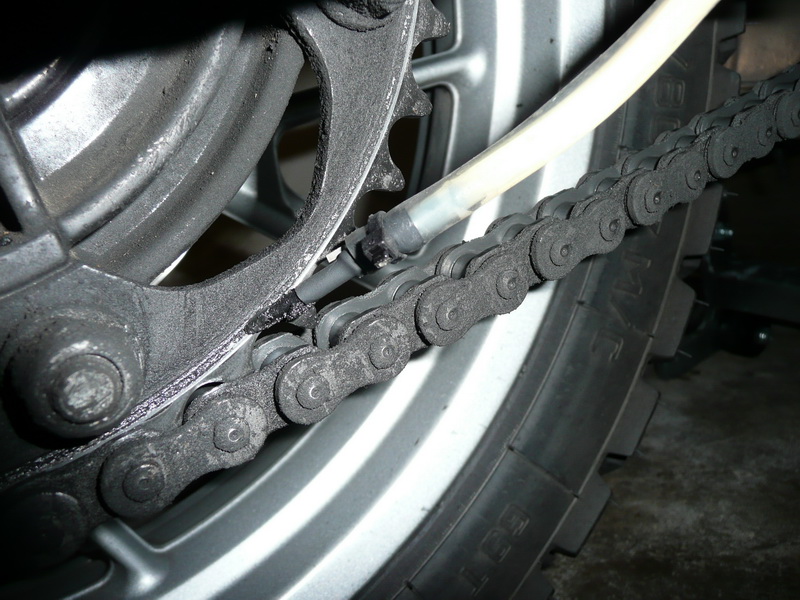

Ich habe den CLS nun seit über 20.000 km dran und bin sehr zufrieden. Ich habe noch nie irgendwie mit einem Lappen oder sonstigem nachgearbeitet. Warum sollte das für die Außenseite nicht reichen?
Schau selber
Gruß Anja

danke für die Infos. Habe es genauso wie Anja angebracht. Aber da kann man ja echt auch keinen Fehler machen, ist ja wirklich mehr als gut beschrieben wie man das alles anbringen soll.
Sehe bis jetzt halt aktuell nur das Öl innerhalb der Kette. Vielleicht wird das Öl durch irgendeine Kapielarwirkung nach außen gezogen.
Ne dann lass ich mich mal überraschen was in der nächsten Zeit so passiert.

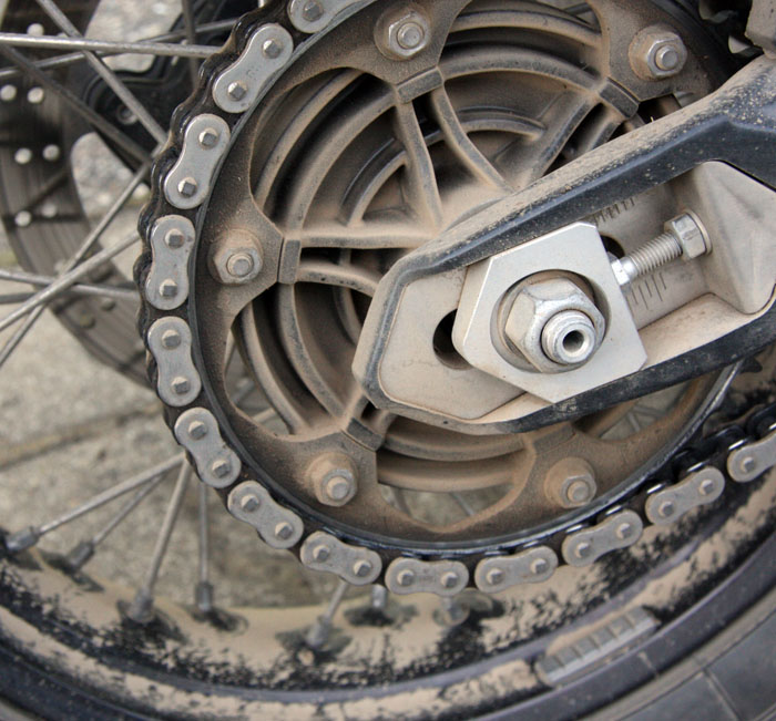

CLS Evo Vorserientest.jpgDas ist ein Bild von den Vorserientests des CLS EVO auf der 800GS.
Die Kette bleibt außen trocken und sauber. Zum Schutz gegen Rost hilft deshalb abreiben mit
öligem Lappen oder einsprühen mit Pflegeöl wie WD40 oder Waffenöl. Diese Kette hat jetzt über
30.000km mit sehr viel Offroadanteil hinter sich und ist nach wie vor in einwandfreiem Zustand.
Mehr dazu findet ihr hier: Produktvorstellung CLS EVO automatischer Kettenöler
