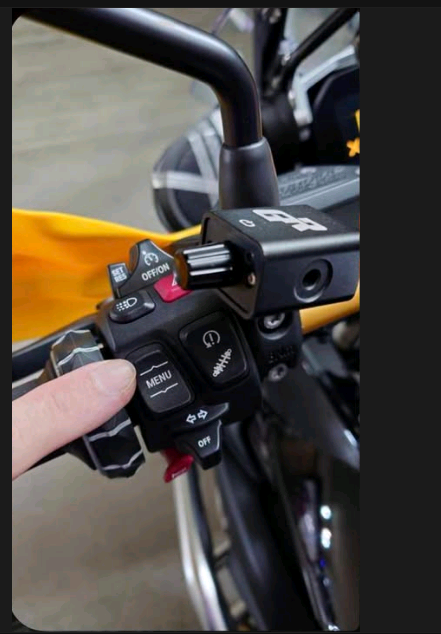

Hier die Antwort von Carpuride. Wenig erhellend, vor allem verstehe ich das Problem nicht. Aus meiner Sicht sollte es trotzdem funktionieren:
We have received feedback that regarding the situation where the 2019 R1250GS cannot be used on 702BS, users need to press a toggle button: long press the MENU button to switch to 702BS. We have attached a video reference for you.
Sincerely,
Carpuride Team
VG
boro
boro
07.08.2009
4.401
Ludwigsburg
R1250GS BJ2019
Mit dem langen Druck auf dem Menü Button nach oben, schalte ich den Multicontroller auf das "Navi".
Wenn das nicht funktioniert, kann ich nicht mit dem Multicontroller das Carpuride bedienen. Aber es wird ja hoffentlich noch die Bedienung per Touchscreen funktionieren. Wäre für mich okay.

Ich wüsste nicht warum es auf der 2019 1250er nicht gehen sollte. Man musste da schon lange drücken um auf den N6 umzuschalten.
