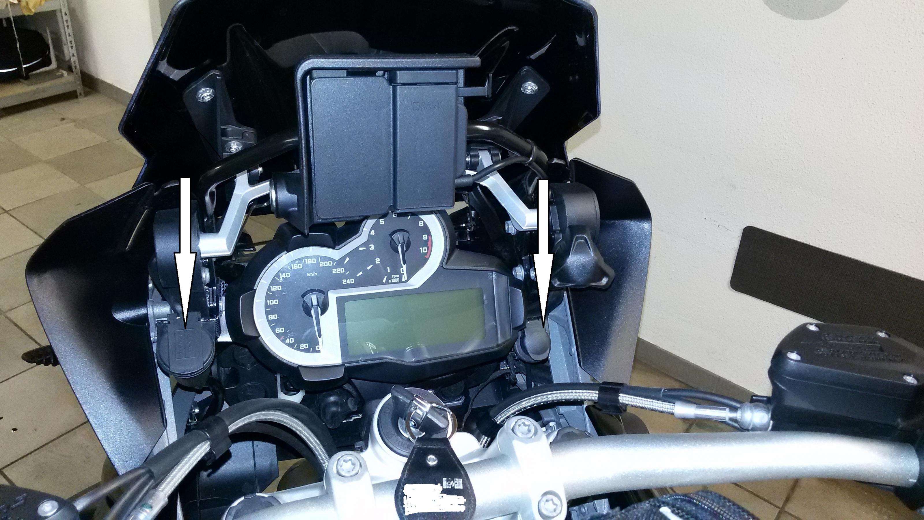

die leistungsaufnahme bei dem airman-luftkompressor schwankt zwischen 5-10A was halt für die org.(5A) borsteckdose zu viel ist.
hier lohnt eine zusätzliche (große)steckdose, die dann mit 2,5mm² anfahren, und du hast immer die möglichkeit mit entsprechender flach-absicherung den jeweiligen verbraucher dran anzuschließen.
