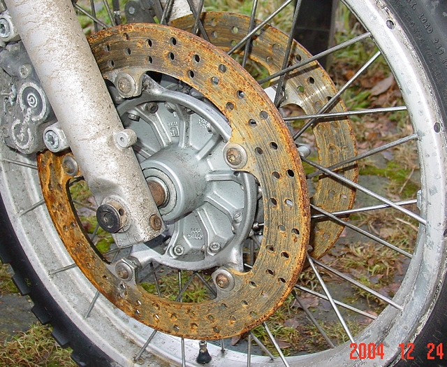

Gegenüber TRW rostet die originale Scheibe deutlich weniger. Für die Dauerfahrer ist das egal, die Gelegenheitsfahrer haben ein Problemchen.
