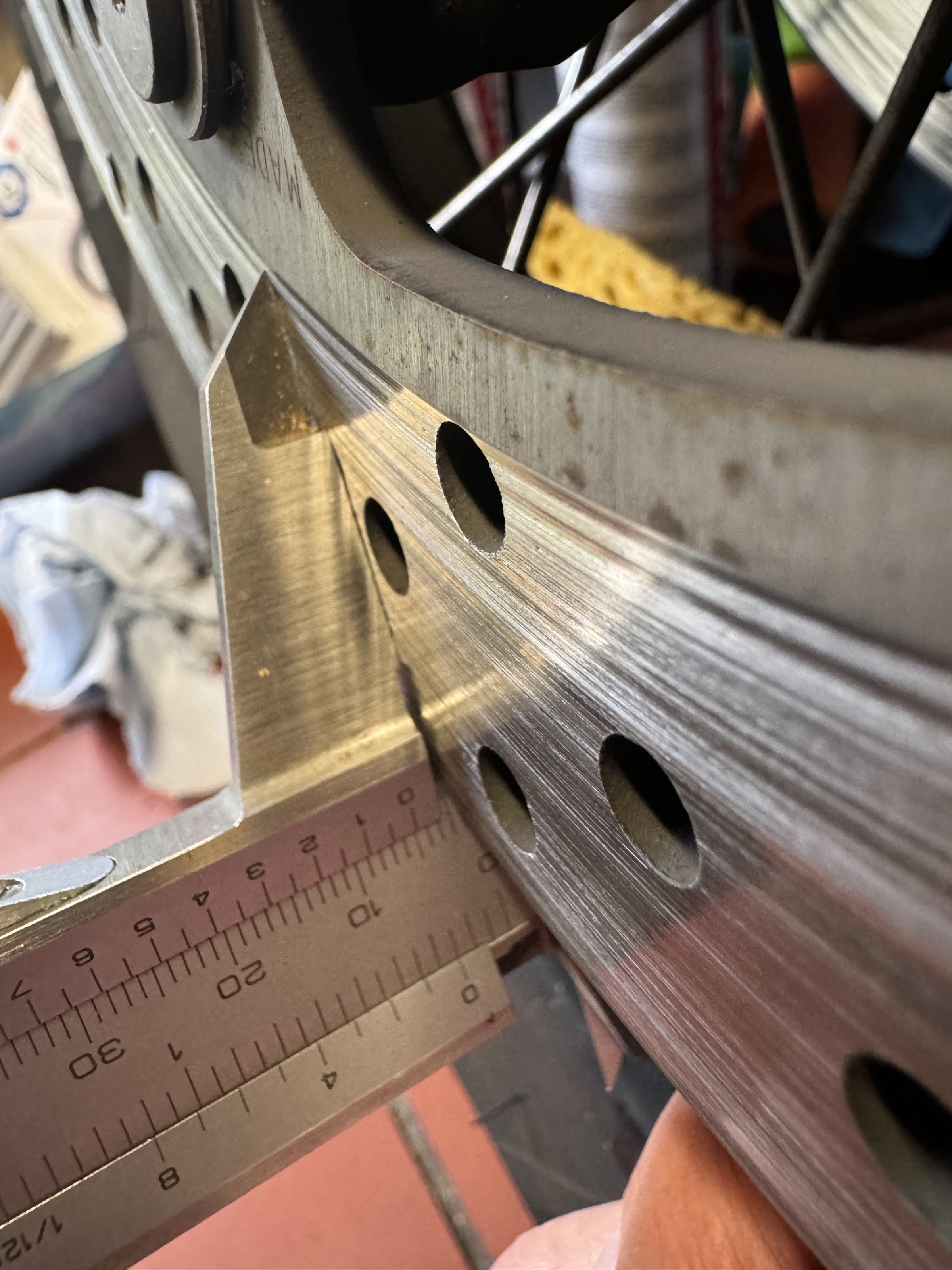

Hallo zusammen,
Ich möchte auf meine 40.000km alten Brembo Oro Bremsscheiben vorne neue Brembo rot Bremsbeläge montieren.
Die Scheibe ist noch 4,9mm dick und ist leicht riefig (siehe Foto).
Ist das okay oder wie ist eure Meinung dazu?

Sieht für mich völlig ok aus.
Dicke vorne 4mm und 4,5mm hinten ist glaube ich die Grenze.
Gruß Brauny

was willst du hören?
technisch gesehen nicht optimal. 80..90 % Bremseistung erst mal
Wirtschaftlich gesehen machen.
Ich würde die Scheiben beschleifen und wieder oder weiter verwenden.
Vl kann man nach 1000 km auch die Beläge durchtauschen und so die Scheiben planer bekommen. dann hat man aber wieder den Einbremsvorgang , dafür aber langfristig die schönere Oberfläche.
