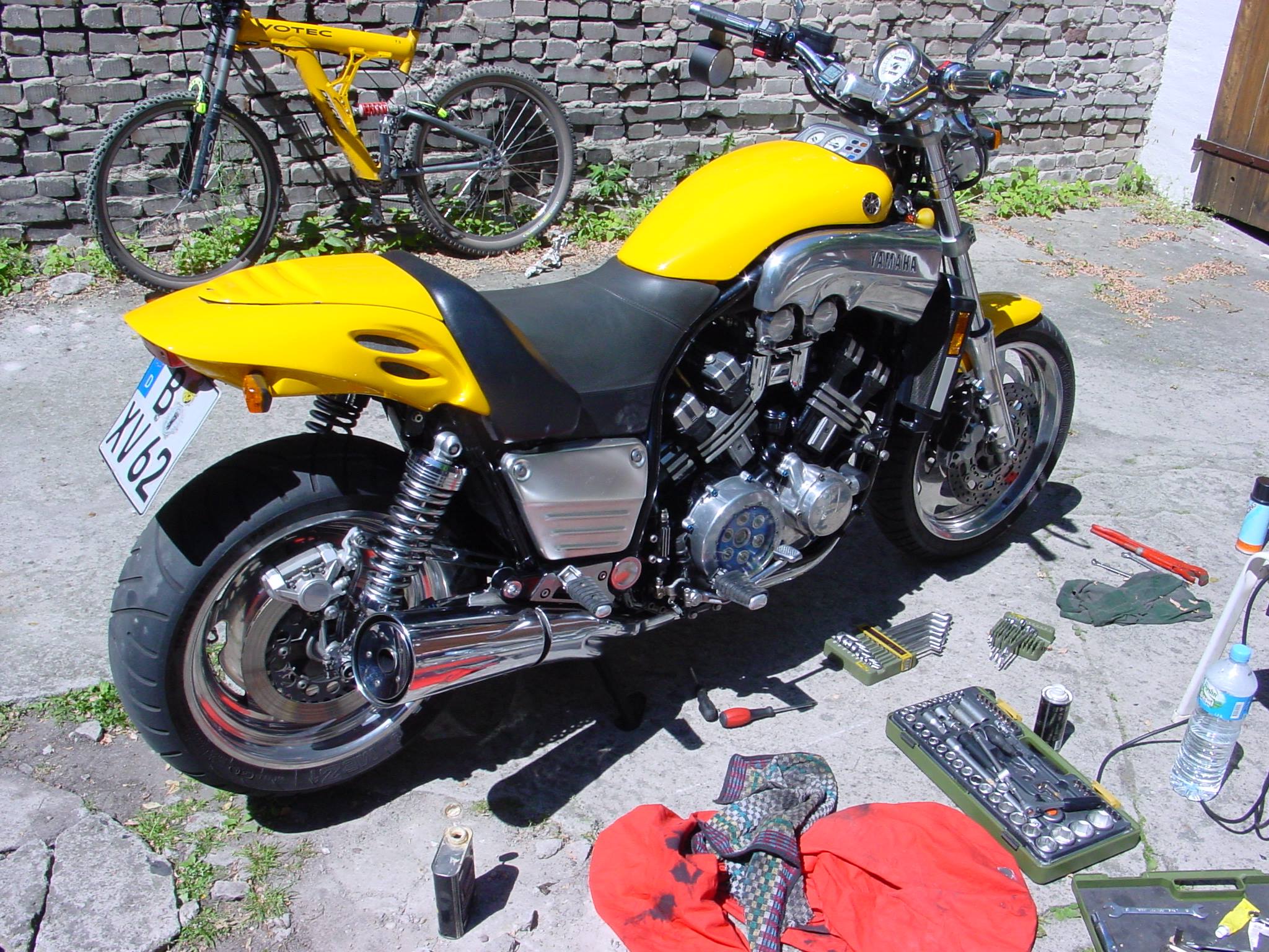

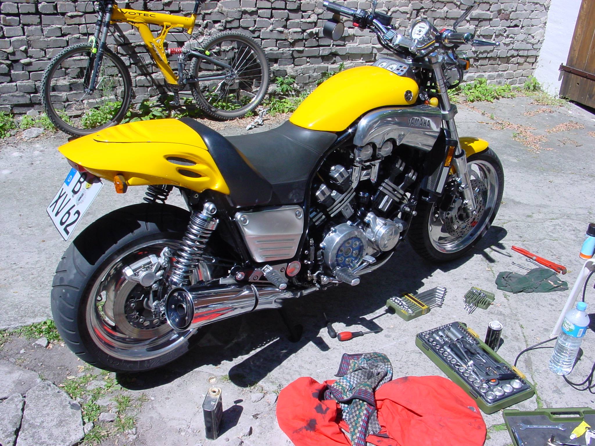

die pd04 (XL600) hatte meines wissens eine normale scheibe, aber zb die CBX550 hatte gekapselte scheiben (Ufo?).
da wollte man die vorteile von grauguss scheiben nutzen und deren rostige optik verstecken.
innenbelüftete scheiben gabs auch, ich glaube bei Yamaha (alte XJ900 58L, V-Max?)
Gast20919
1025974_603164619832716_7614257702286711312_o.jpg Genau , hinten hatte die Max eine Innenbelüftete Scheibe.
