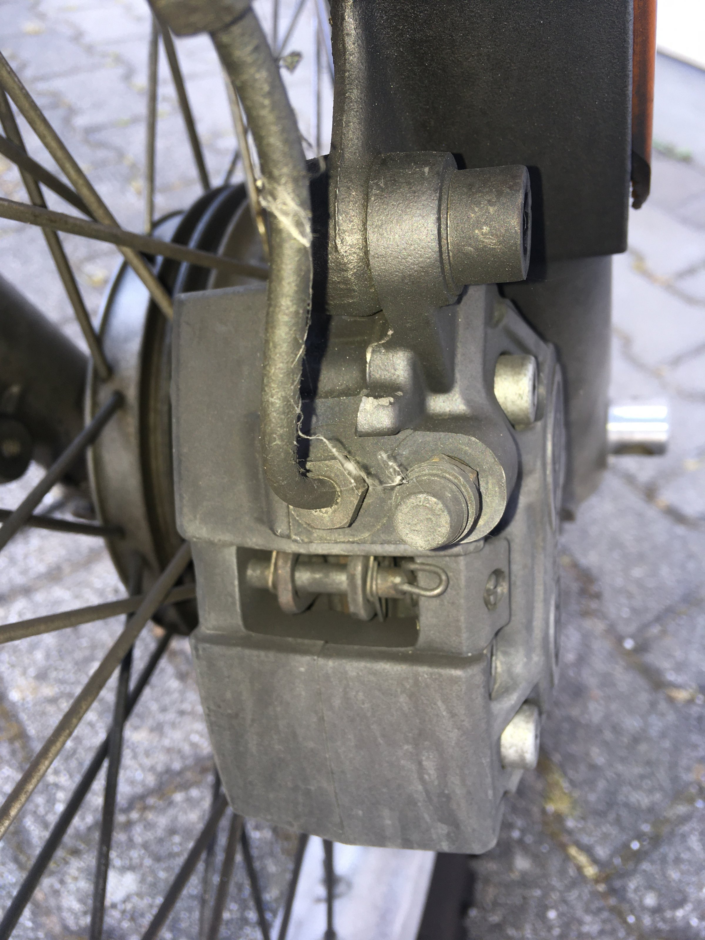

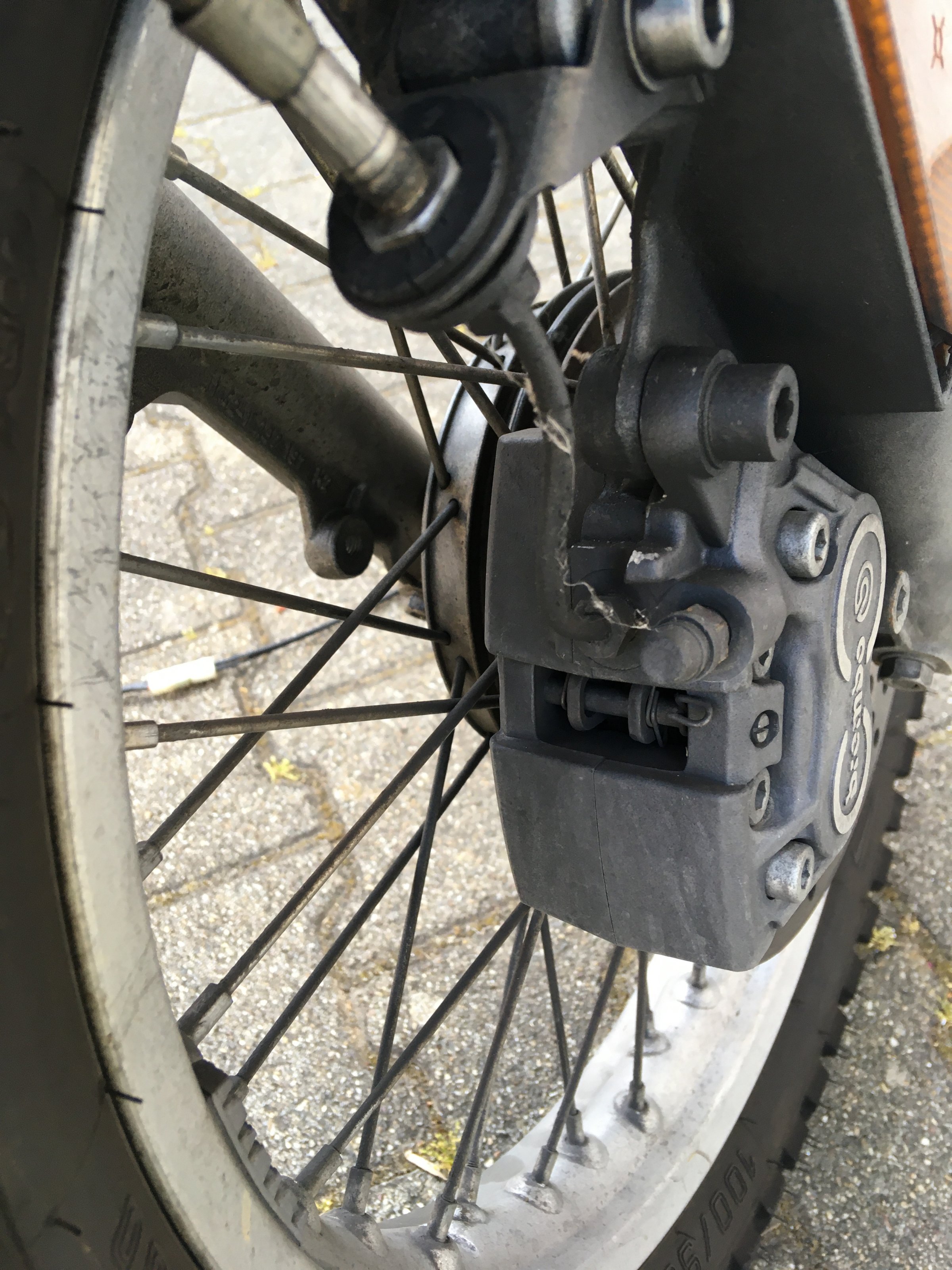

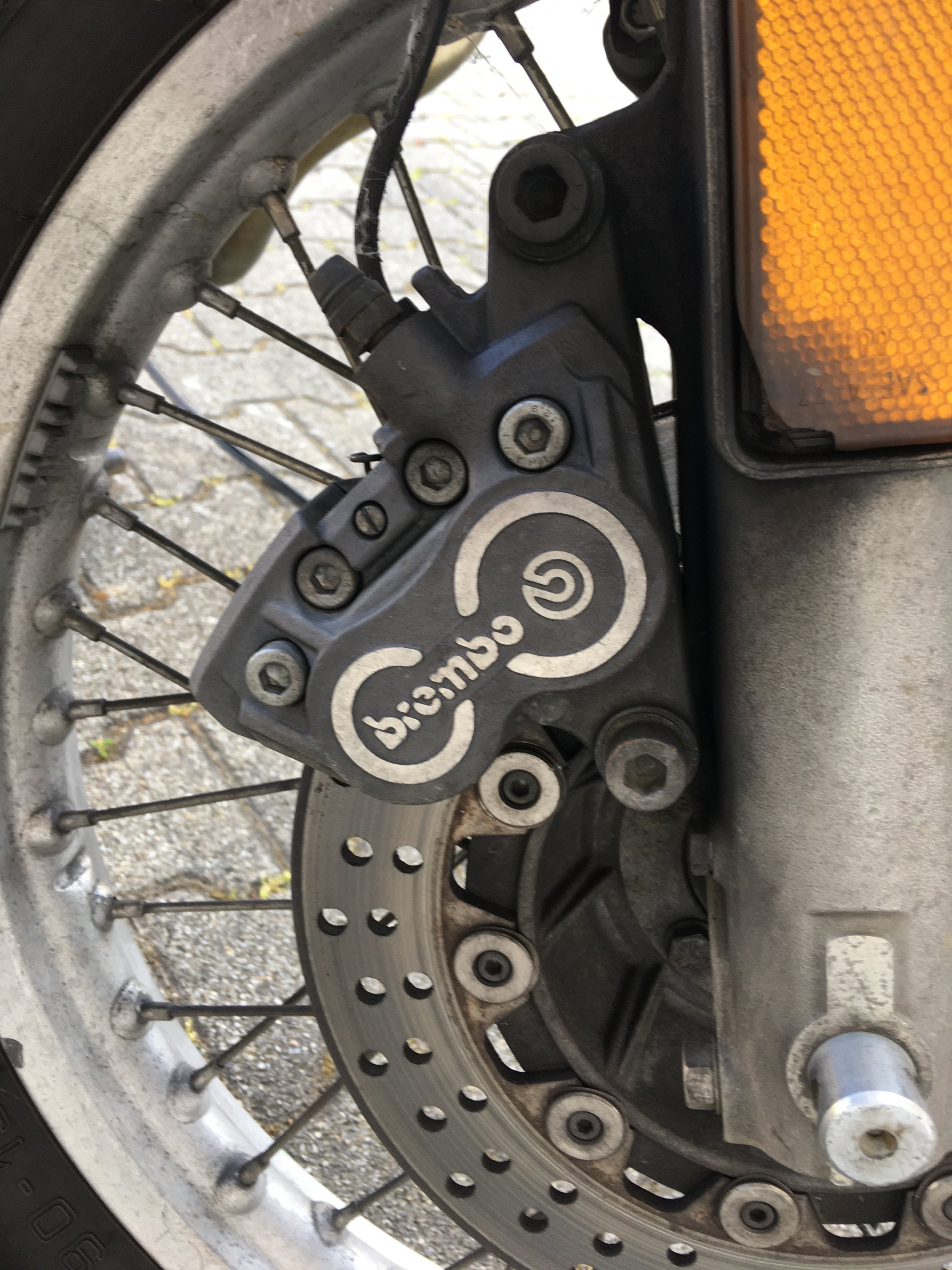

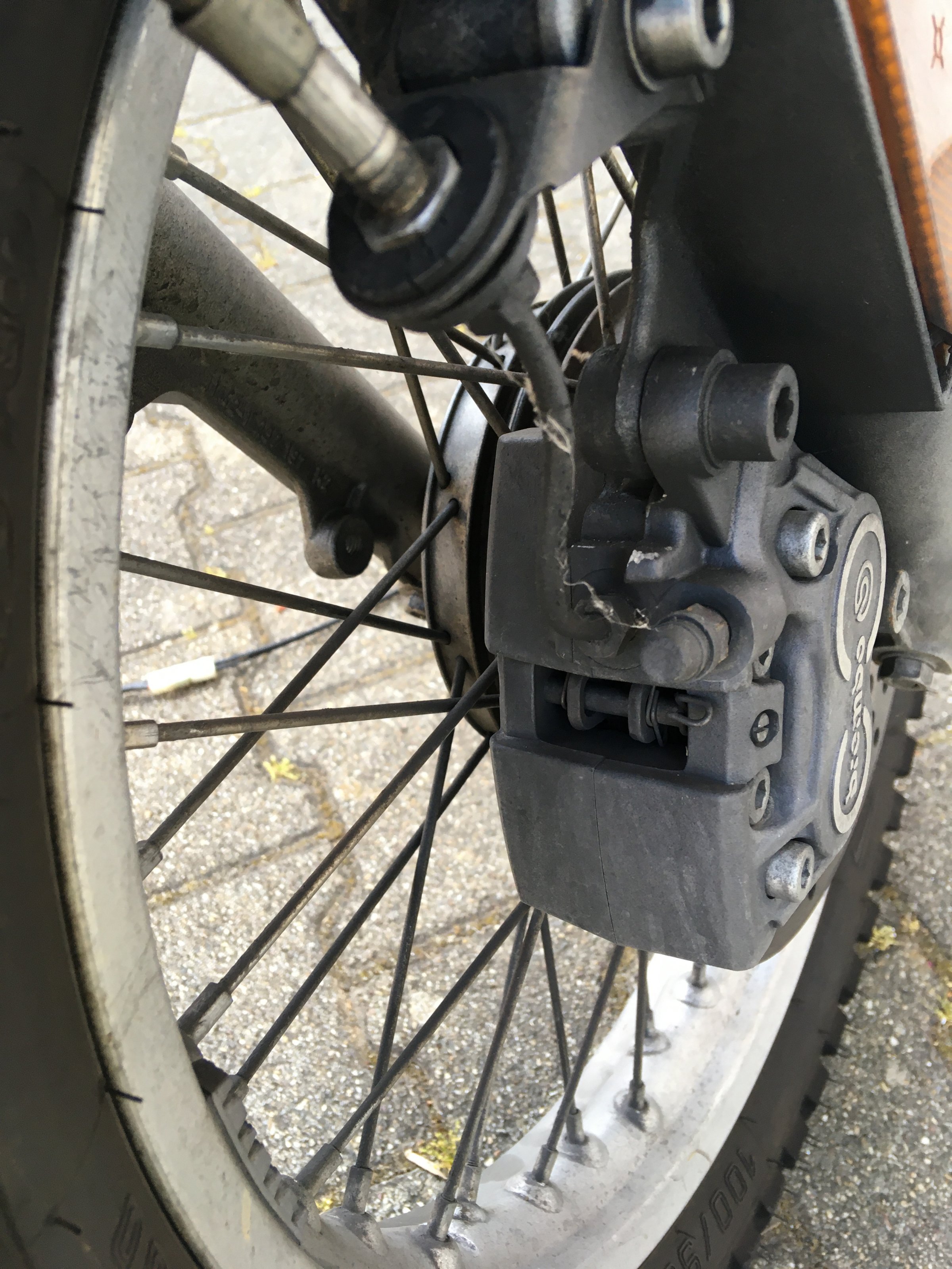

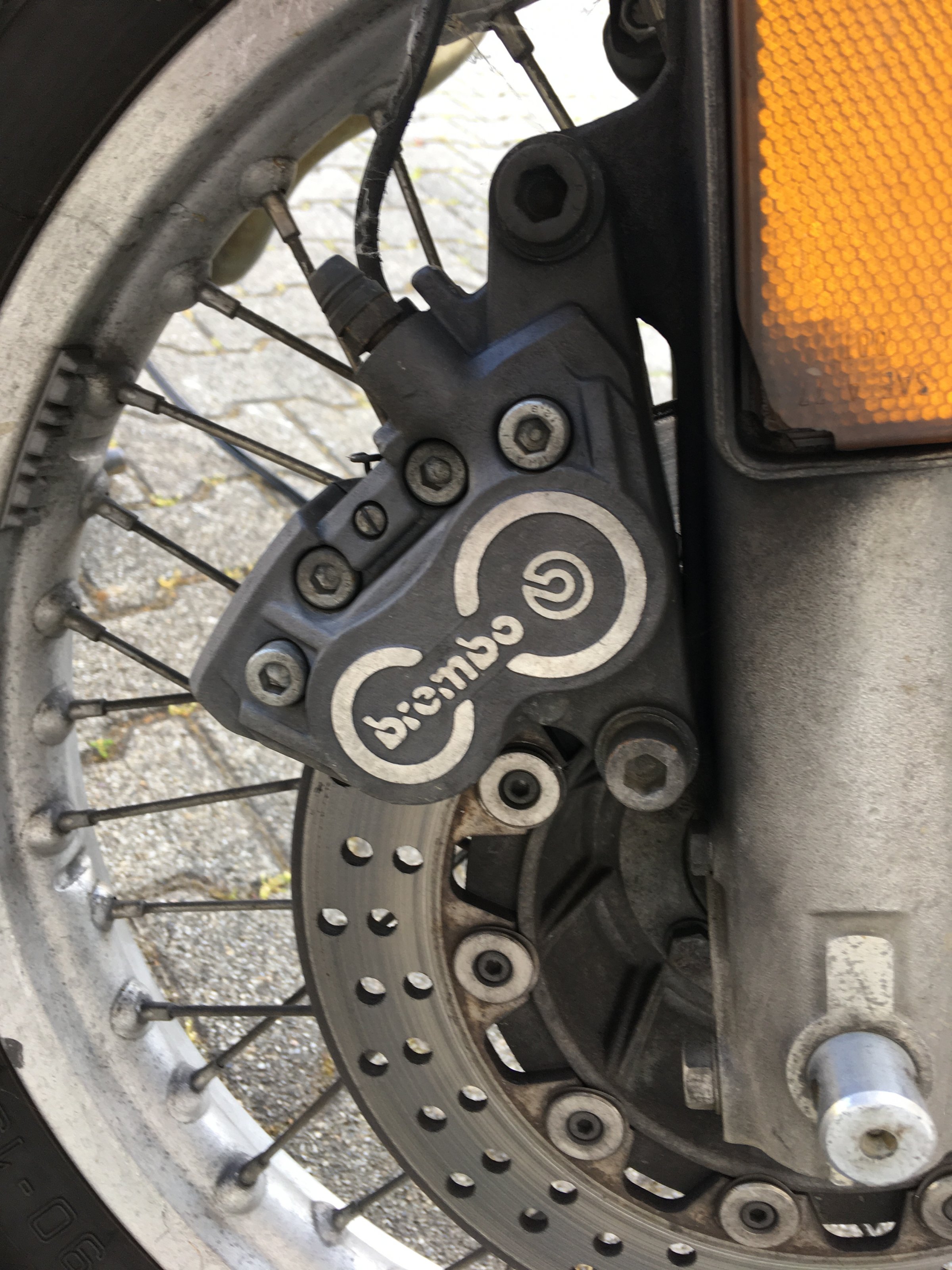

Ich hab die Bremse meiner R80/100ST auf den 4Kolbensattel der 1100 GS bzw der ersten 1150 GS mit den 2 Kreisen außen drauf umgebaut.
Die alte, kleine Scheibe, sowie die Geberpumpe blieben erhalten.
Zusammen mit Brembo-Sinter-Rot ankert das seehr ordentlich und ist kein Vergleich zur alten Bremse. Und eher noch besser als die große HE-Bremse mit dem alten 2Kolbensattel.
Für die Adaption muß nur die Dicke der beiden Flansche des Sattels für die Befestigungsschrauben am Gabelfuß leicht reduziert werden. Sonst läuft die Scheibe nicht mittig im Sattel.
Falls Du den HE-Adapter schon hast, dürfte der Sattel der 4Vs auch nicht passen, ohne die Aufnahmen in der Dicke zu reduzieren. Eben weil der Sattel nicht mittig über der Scheibe sitzt.
Bilder siehe unten...

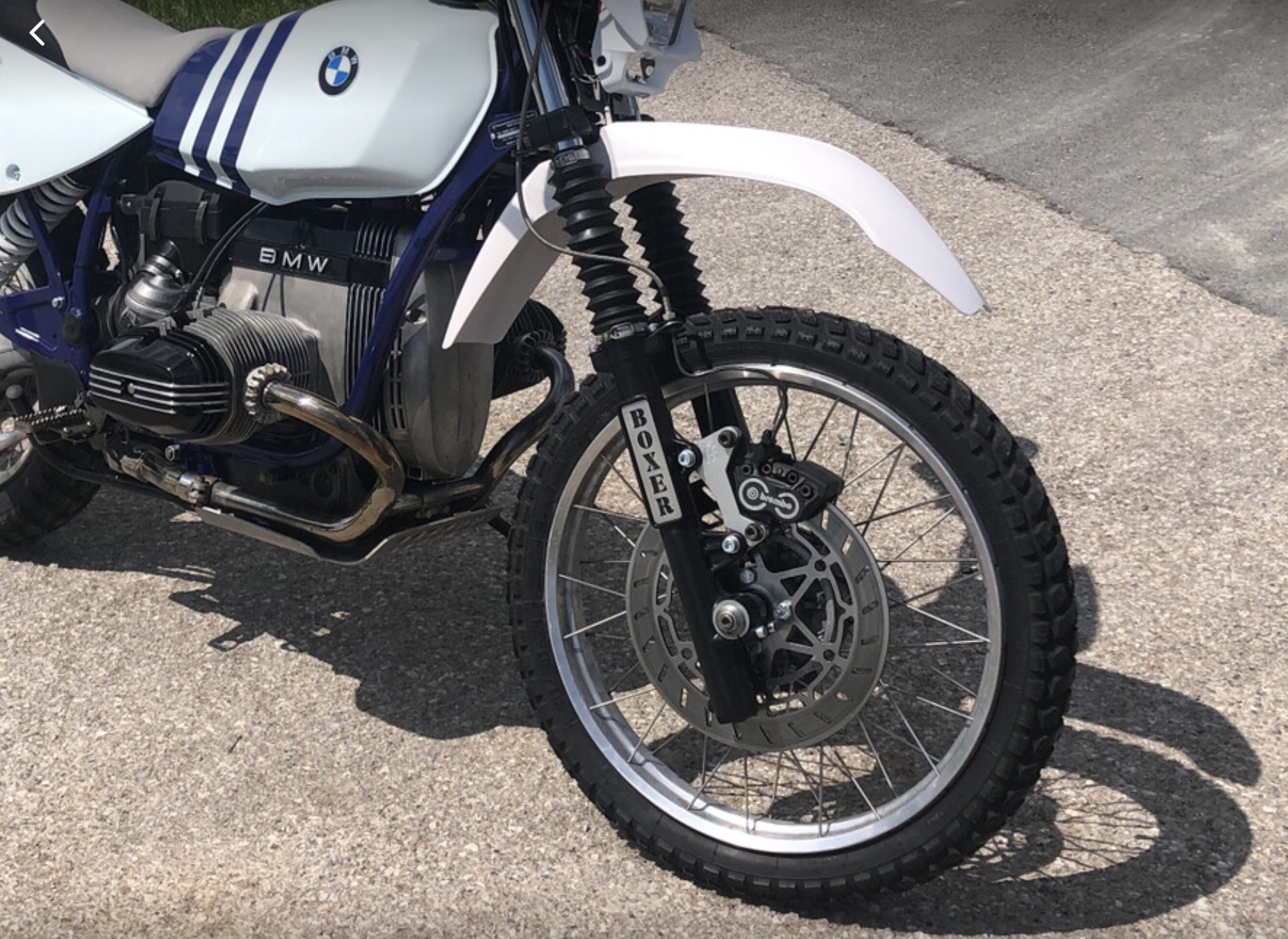

Servus,
ich hab an der R80GS eine 320er Scheibe von HE mit dem Adapter für die 1100er RS/GS Zange. Geht gut und ich kann keinen Unterschied zwischen RS und GS Bremszange finden. Den HE adapter gibts aber nur Telefonisch, im Online Katalog war der nie drin als Paket.

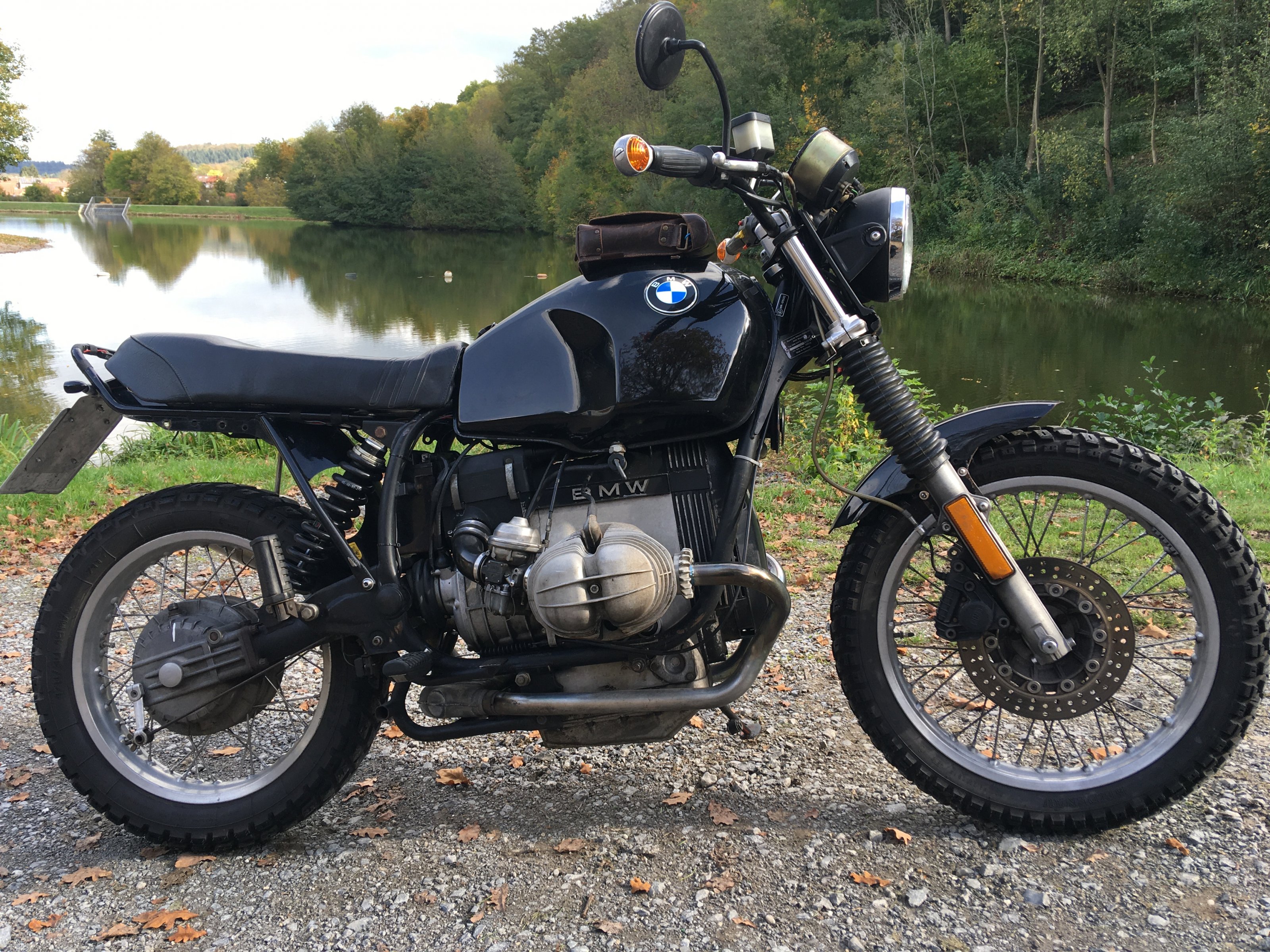

Ich hab an meiner R100GS auf Doppelscheibe mit 2 HE Scheiben und den Sätteln der R100R umgebaut. Wie bereits beschrieben sind auch die bis auf das Näschen identisch mit den 4V Sätteln.
Bei 2-ventiler.de wurde die idealen Beläge ausführlicher diskutiert.

bei meiner Gabel sitzt die Bremszange hinter der Gabel, wird beim Bremsen also geschoben, nicht gezogen.
Die Gabeln der 2-Ventiler sind mit den Telelevern nicht vergleichbar, nur der Abstand der Augen für die 4V-Sättel paßt.
Welche 4V-Bremssättel an welche 2-Ventiler paßt, ließe sich anhand der Teilelisten ergründen. Ob und welche weiß ich schlichtweg nicht.
Ich habs gerade nicht vor Augen und kann daher nicht sagen, ob man die Scheiben durch Unterlegen nicht in die richtige Richtung kriegen könnte, damit die 4V-Sättel ohne zu spanen passen.
Evtl gehts gerade in die andere Richtung?
Ich schau nach und melde mich.

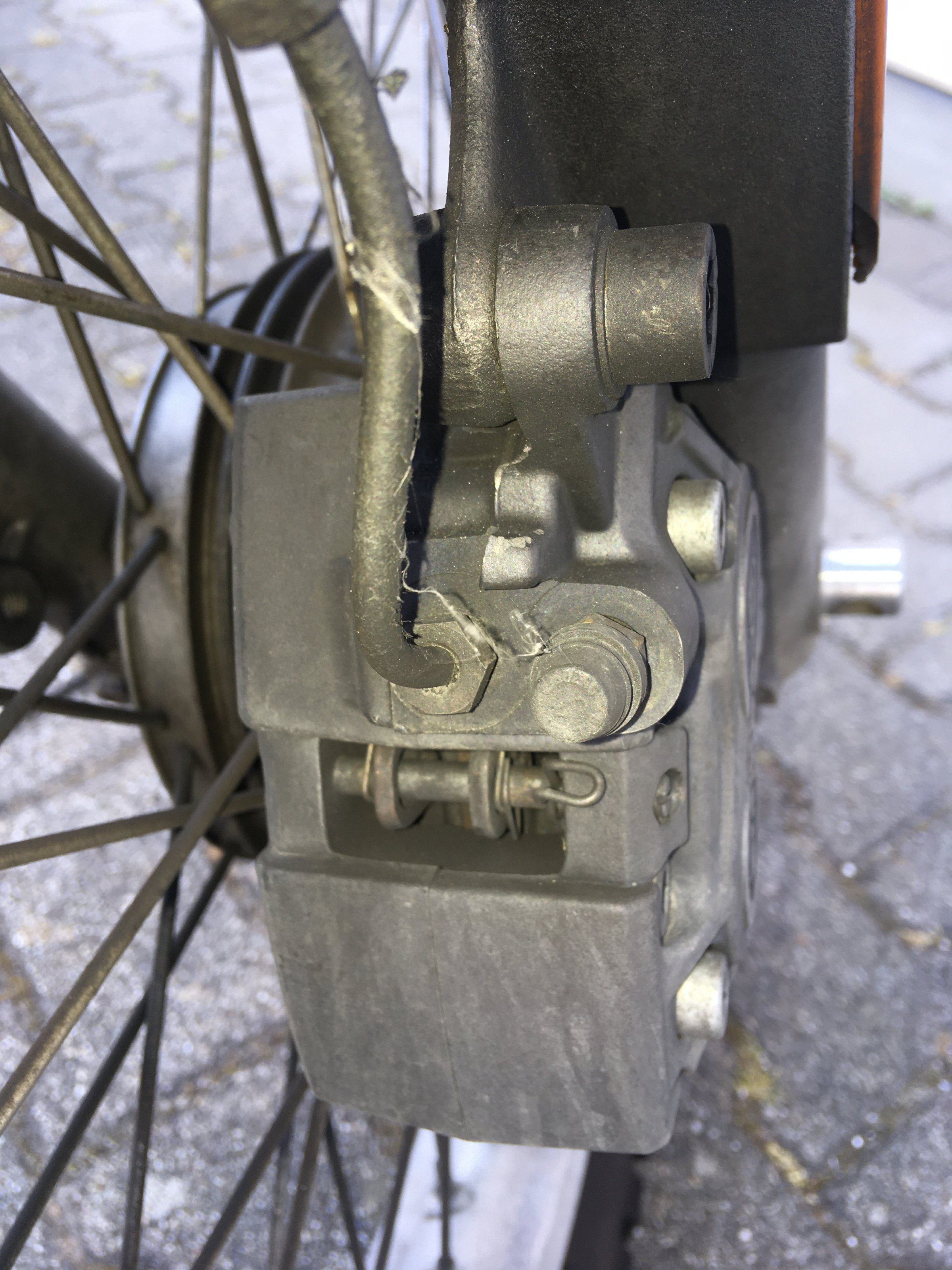

Das war ursprüngl. mal ne 84er R 80 ST.
Ist m. W. die gleiche Gabel wie bei den R80, R100. Wie gesagt, B-Sattel hinter dem Tauchrohr.
Unten ein Bild VOR dem Umbau des Bremssattels.
