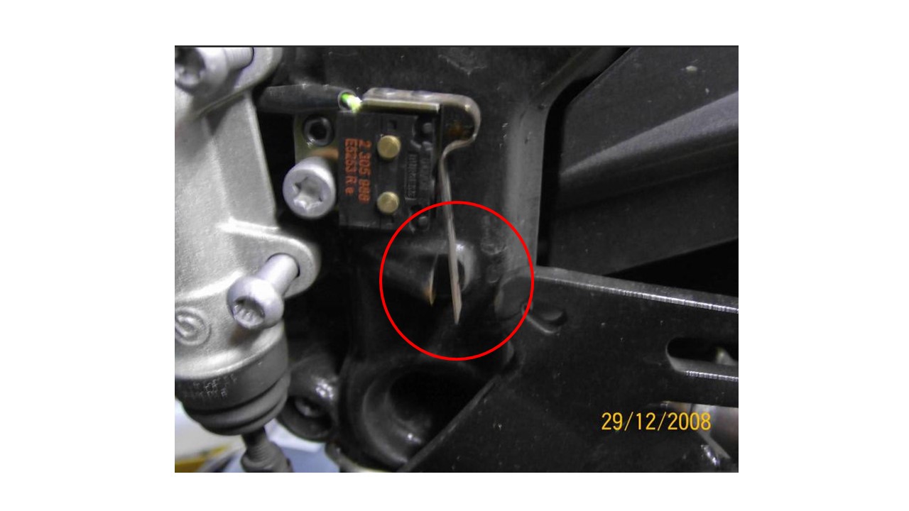

Da Du Dir ja sicher bist das Du nicht bremst kannst Du einfach das Blech am Schalter etwas nach vorne biegen und der Bremslichtschalter kommt etwas später. Das ganze stimmt natürlich nur wenn ich das richtige Bild zu deinem Fahrzeug
eingestellt habe.
PS: Und wie Du deine Reifen mit oder ohne Sozia fährst interessiert mich nicht

Ich hatte genau dasselbe Problem und habe den Blechstreifen wie oben geschildert etwas gebogen, nun passt es.

es wird ja nicht am Fußbremshebel rumgebogen, sondern nur an dem Verbindungsdrähtchen, also nix mit ABE
erlöschen.

Wenn das Pedal etwas nach unten soll damit nicht versehentlich gebremst wird gibt es eine einfache Lösung.
Der Bremshebel stützt sich in der oberen Endlage über die Feder nach hinten ab. Bremshebel ausbauen und ganz hinten einen Schweisspunkt setzen. Bremshebel wieder einbauen und anschliessend den hinteren Bremszylinder einstellen damit der Bremsdruck minimal später kommt.

Ohne Pedal abändern wird es nicht gehen, da ja immernoch leicht gebremst wird, wenn man das Pedal betätigt. Dann den Taster einfach ändern, ändert ja nur das das Bremslicht nicht leuchtet, ausser man ändert noch das Spiel von der Druckstange am Geberzylinder.
Da kann ich aber auch gleich das Pedal leicht nach unten biegen, kommt halt darauf an wieviel gebogen werden sollte.
Ist es zu weit unten kann es ja auch wieder in der Kurve schleifen.
