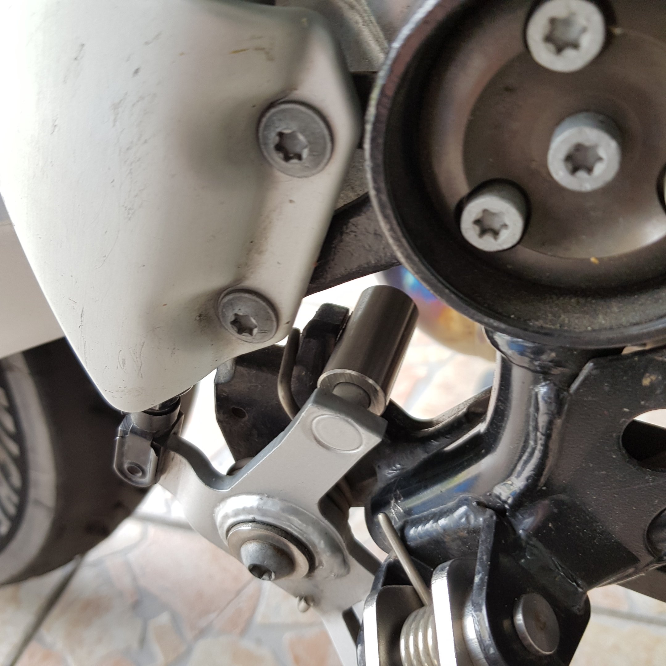

Ich hab mir auch Hülse gedreht und Über den Anschlag geschoben. Schnüffelspiel entsprechen nachgestellt, passt.
