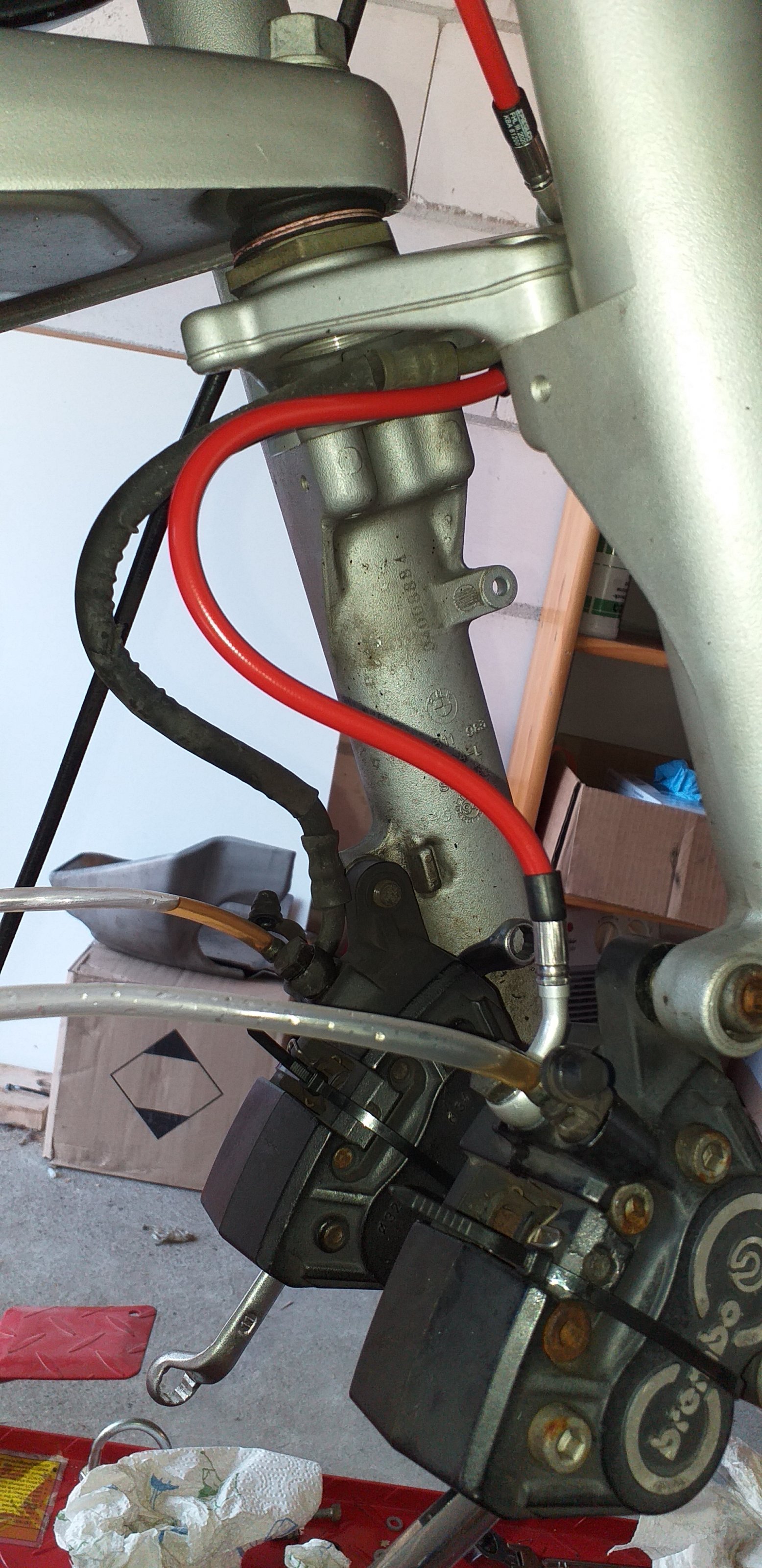

  • von oben nach unten die leergelaufenen Bremsleitungen gegen die neuen Stahlflexleitungen austauschen (2 x Alu-Dichtungsringe je Verschraubung nicht vergessen! Liegen dem Spiegler-Paket bei!)

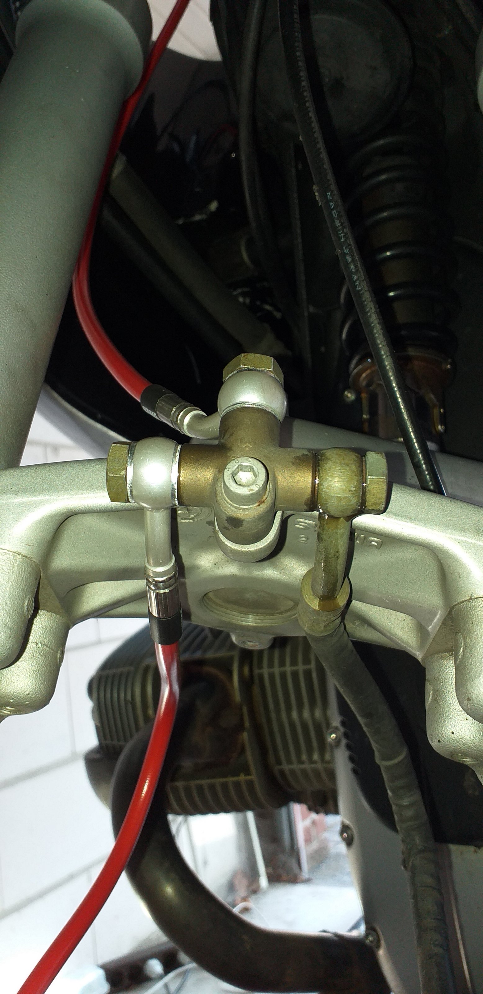

  • Bremsleitungen (vom Handbremszylinder und zu den beiden Sätteln) am T-Verteiler mit Drehmomentschlüssel anziehen (BMW schreibt im Manual 15Nm vor..)
  • Bremsleitungen an den Bremssätteln grob ausrichten, handfest anziehen
  • Vorderrad wieder einbauen, Bremssättel montieren
  • jetzt finale Ausrichtung der Bremsleitungen an den Bremssätteln und mit Drehmoment 15Nm anziehen

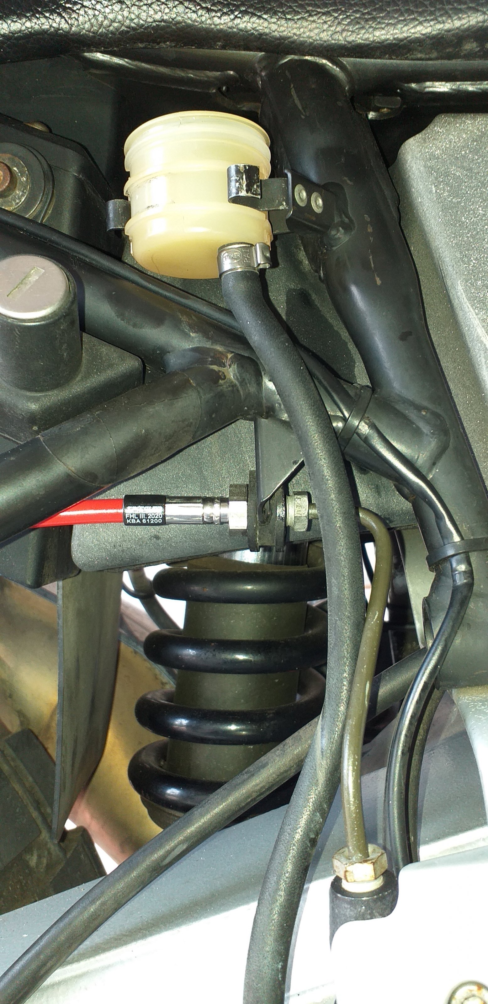

Hinterrad:
Prinzipiell wie beim Vorderrad
  • Seitenverkleidung abbauen, Sitz abbauen; Vorratsgefäß öffnen/mit Spritze entleeren/säubern,

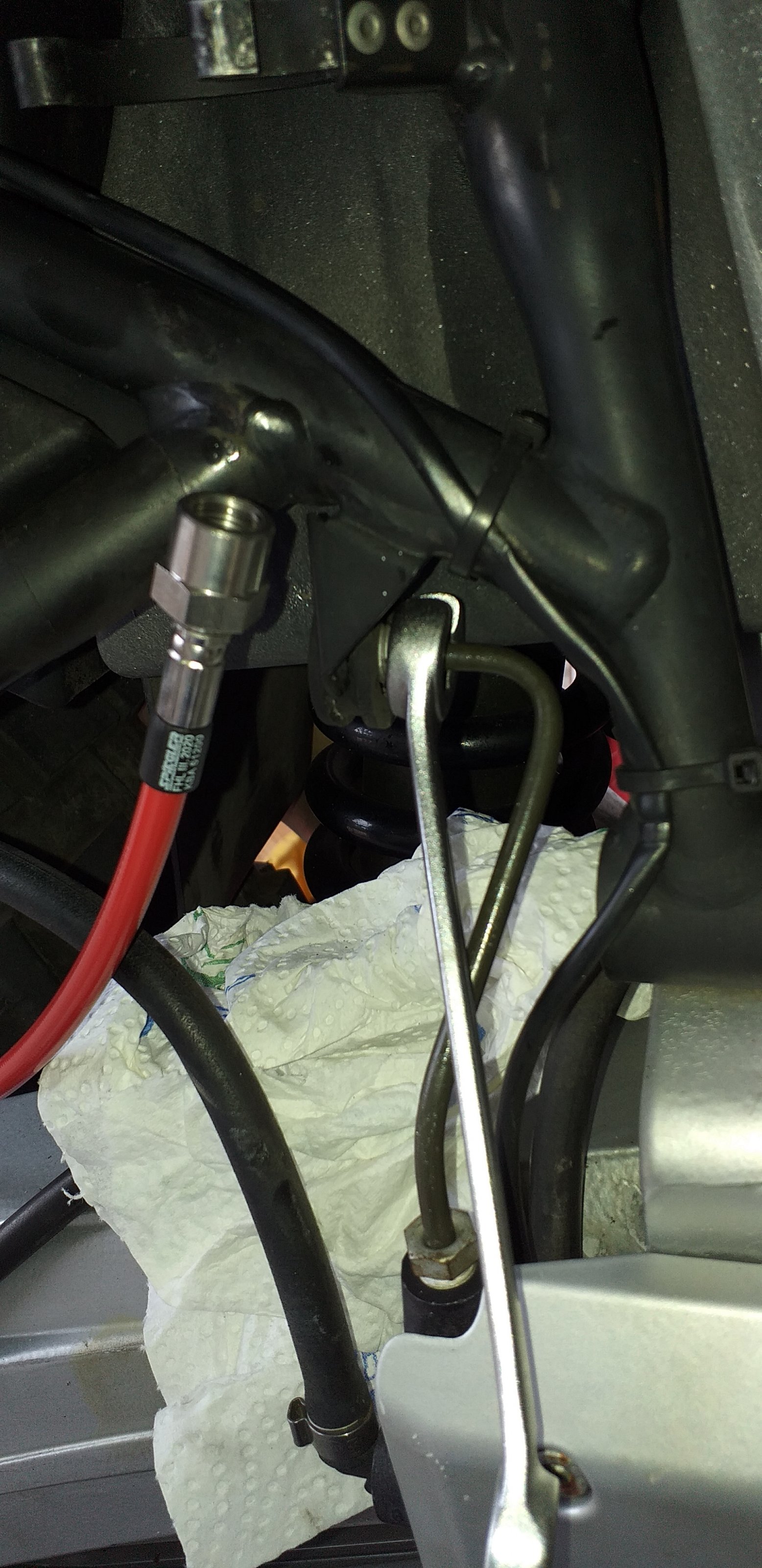

  • Bremsleitung abbauen (Achtung: mit gutem Maulschlüssel gegenhalten sonst wird der Bremsschlauch oder das Bremsleitungsrohr verdrillt!) und die neue Bremsleitung montieren
  • am Bremssattel mit 2 x Aludichtung befestigen, die Verbindung zum Bremsleitungsrohr ist eine KONUS-Verschraubung, daher dort keine Dichtung erforderlich!
  • Bremsleitung ausrichten, festziehen, Reservoir Fussbremse auffüllen und klassisch "entlüften" (s.o.)

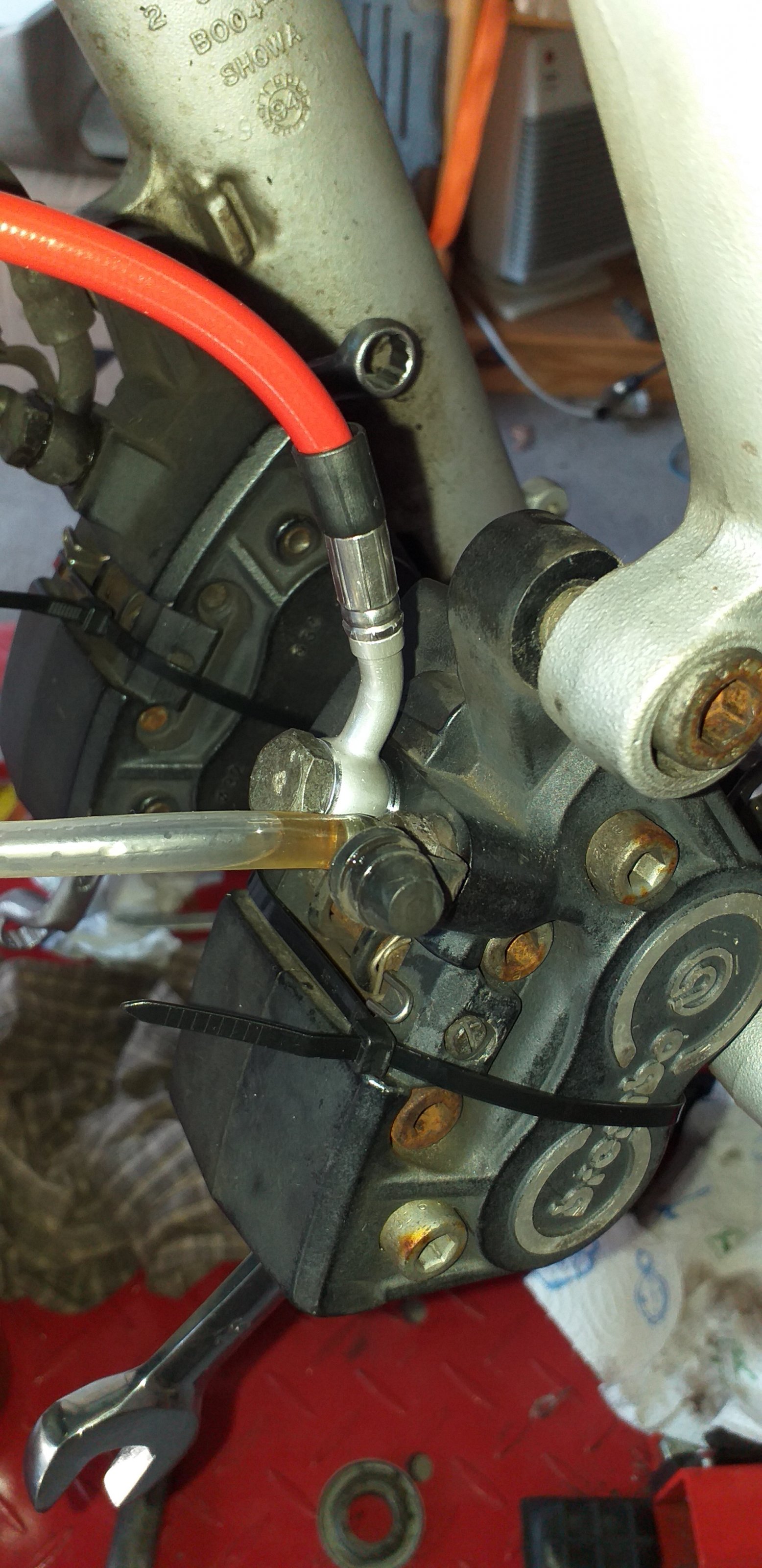

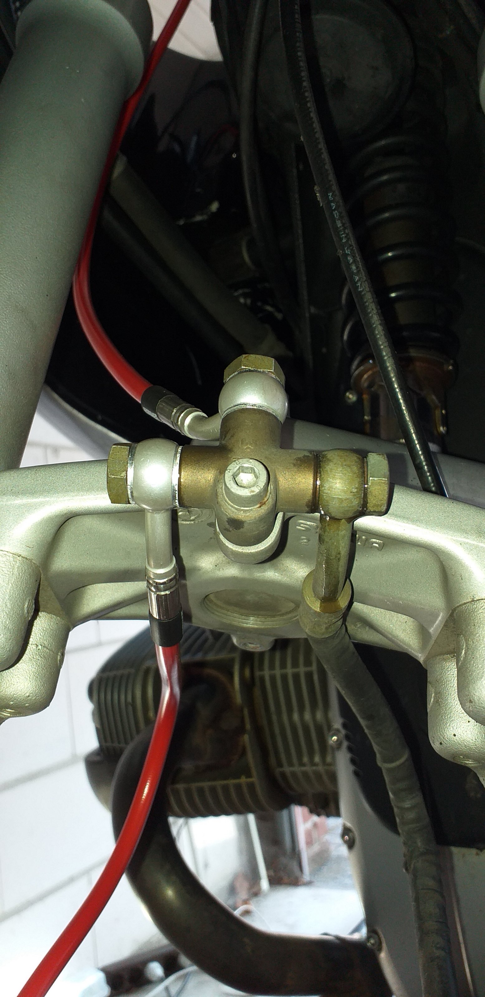

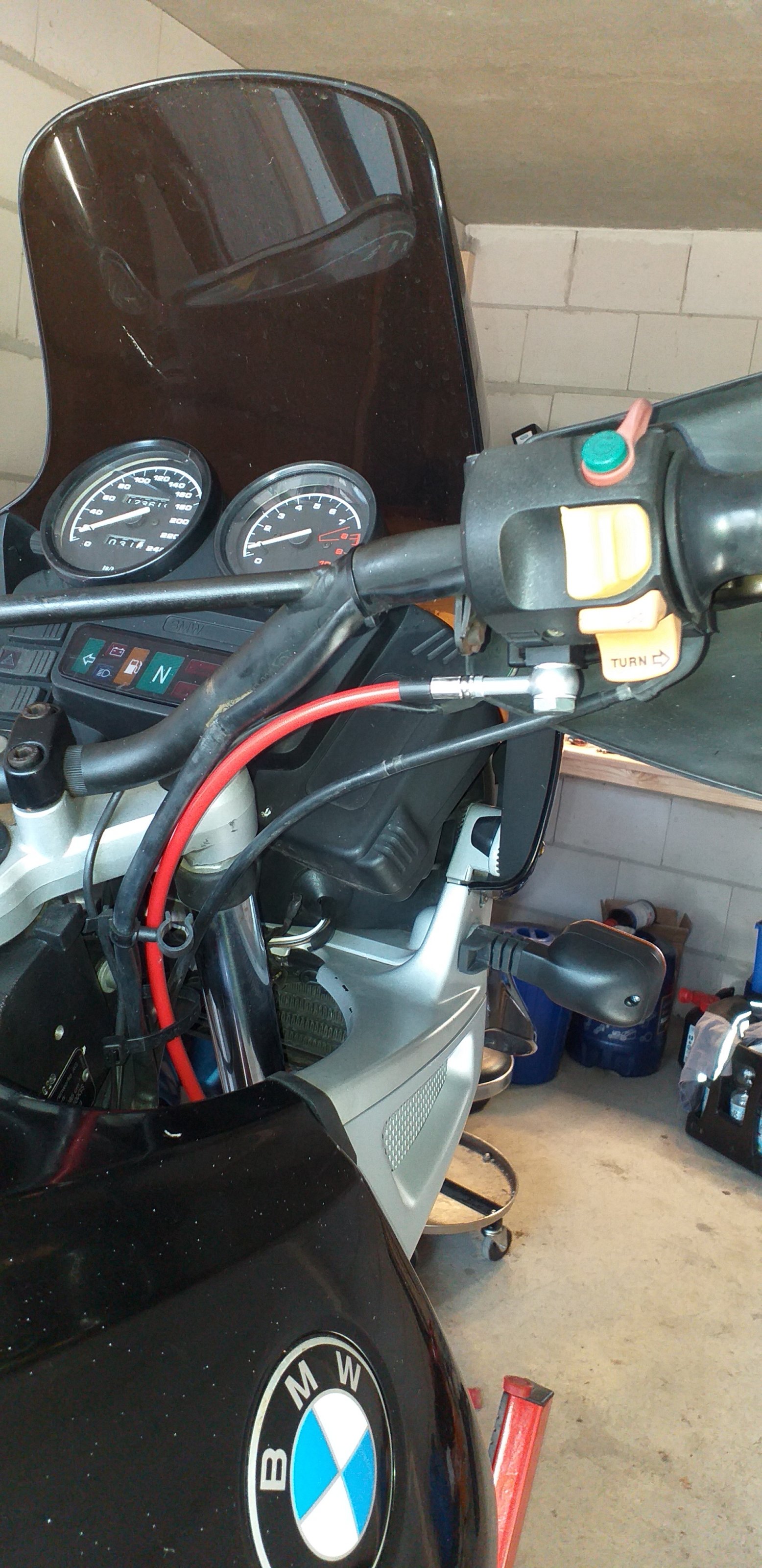

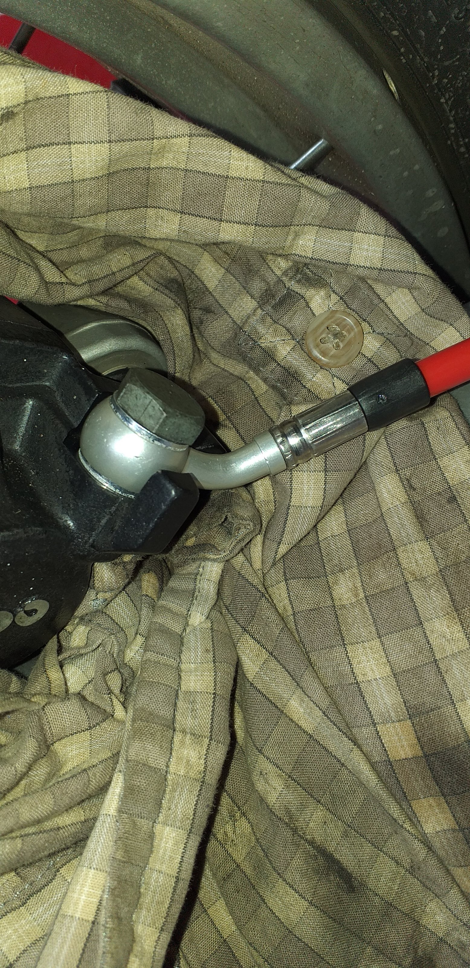

Und hier ein paar Bilder:

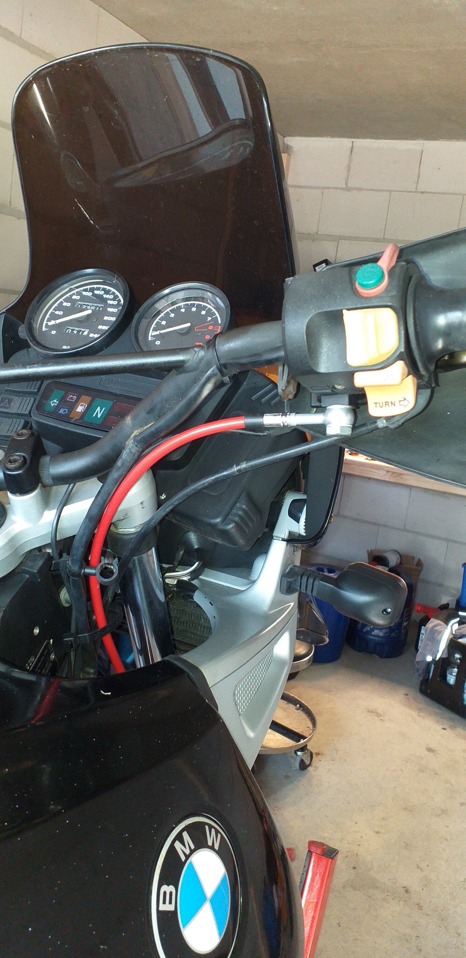

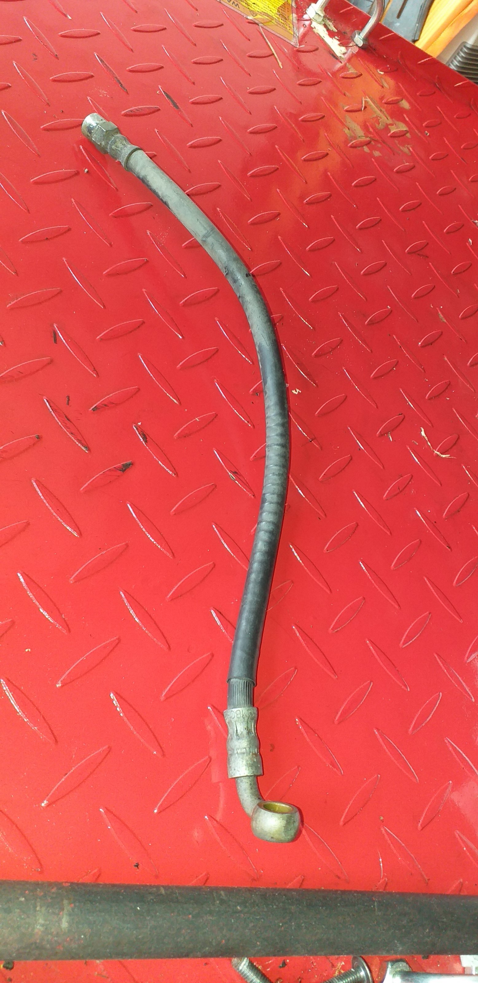

20200828_162907.jpgBremsleitung am Handbremszylinder

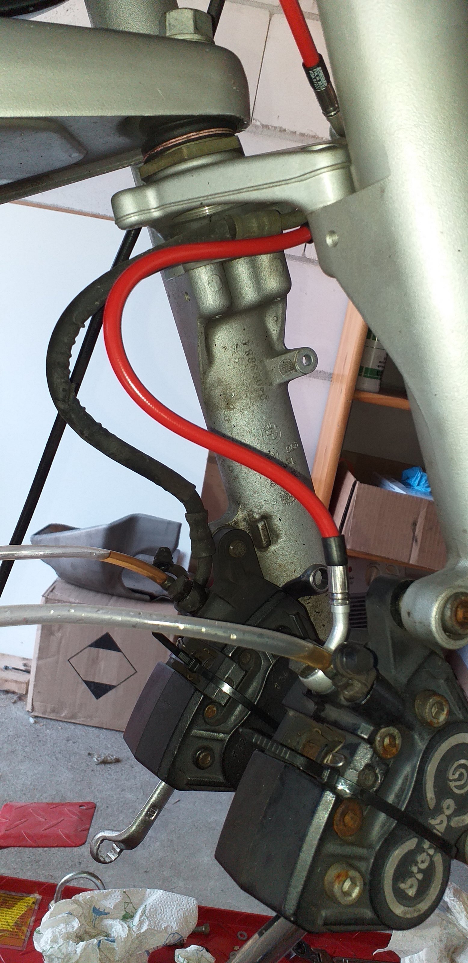

20200828_162856.jpgT-Verteiler am Gabelstabi (links schon neu, rechts noch alt)
20200828_162841.jpgAusrichten der neuen Bremsleitung (rechts) anhand des Verlaufes der alten Bremsleitung (links) Bremssättel provisorisch montiert/Vorderrad ausgebaut um an den T-Verteiler dranzukommen

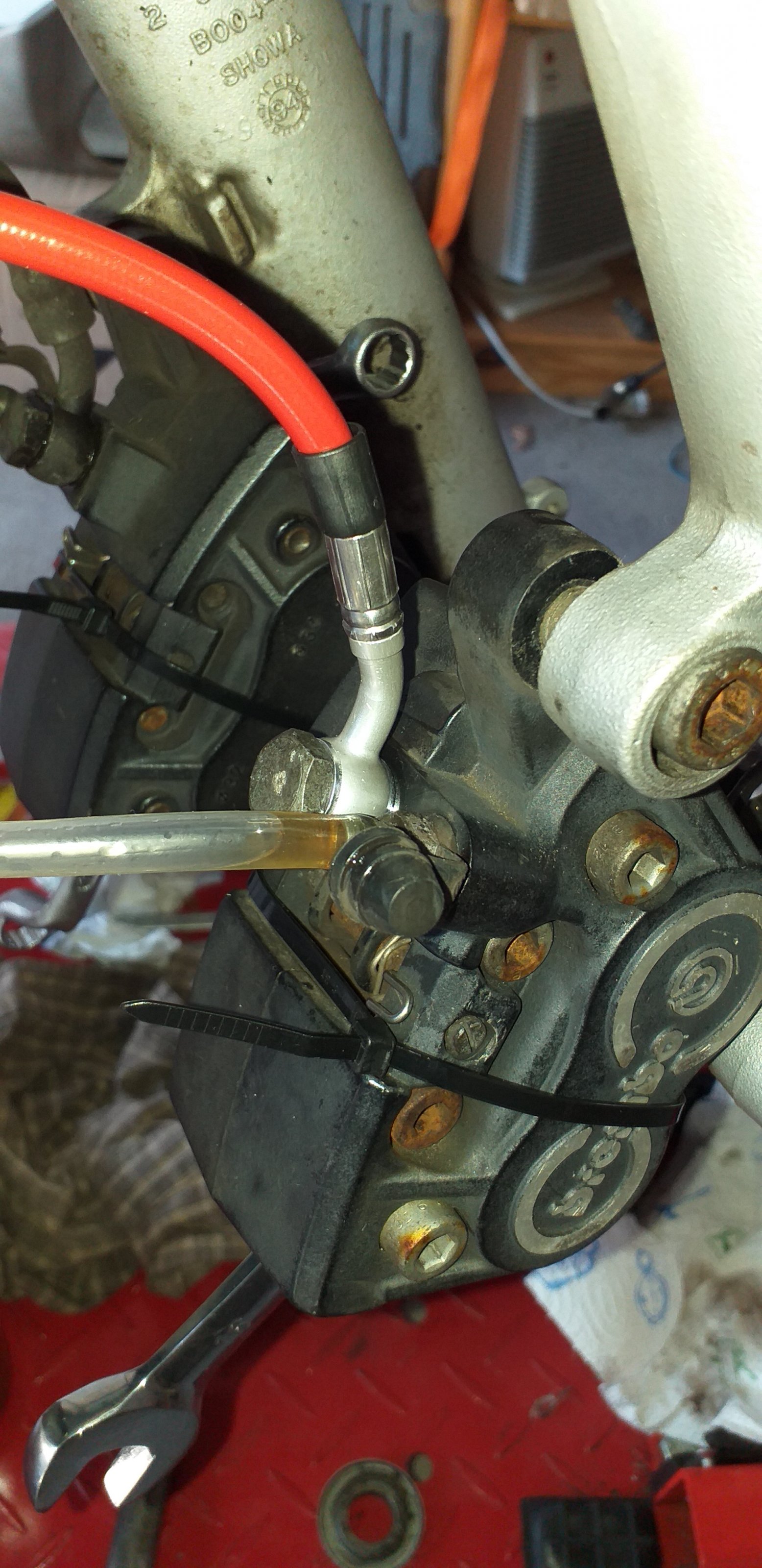

20200828_162832.jpgklassisch "Entlüften" vorne rechts dann links (da die Leitungen gleich lang sind spielt hier die Reihenfolge rechts-links oder links-rechts keine Geige!)

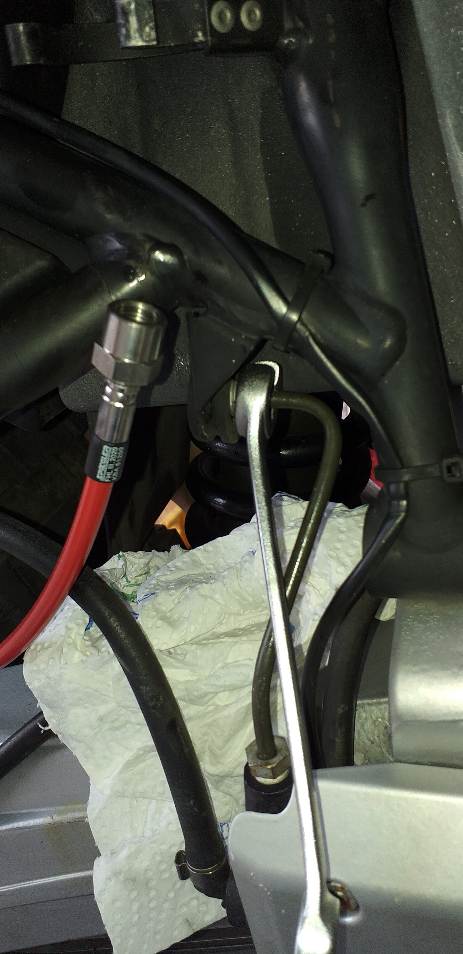

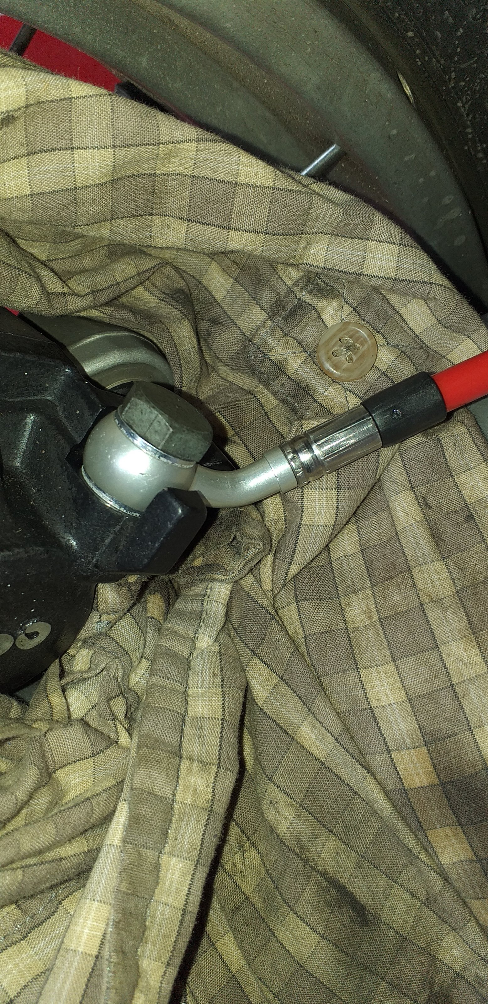

20200828_152350.jpgWechsel der Leitung am Hinterrad (keine normalen Gabelschlüssel nehmen sondern die "guten" Bremsleitungsschlüssel z.B. von HAZET (s. Bild), sonst wird der Sechskant "abgerundet"
20200828_152747.jpgfertig montierte Stahlflexleitung zum Hinterrad
20200828_152344.jpgStahlflexleitung am Bremssattel vom Hinterrad angeschraubt

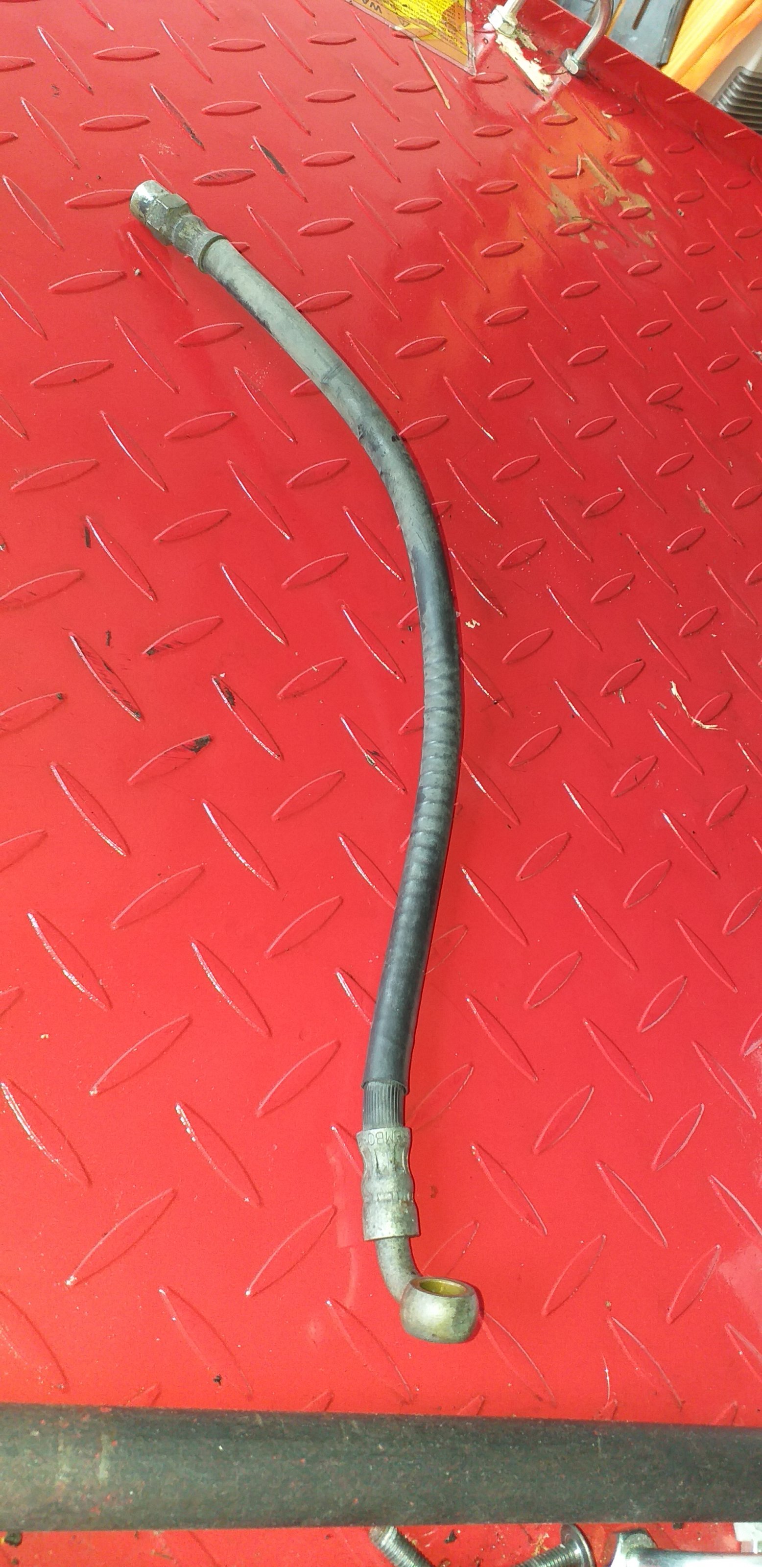

Die alten Bremsleitungen (rechts) waren noch die Originalen von 1995. Wäre längst überfällig gewesen die mal auszutauschen, aber zu meiner Verteidigung: ich hab die Maschine erst seit ein paar Monaten unter meinen Fittichen.
