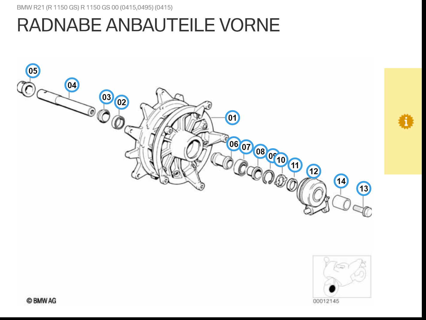

Irgendwie finde ich das lustig, Du hast einen neuen Reifen bekommen, das Rad aus- und eingebaut und es funktioniert nicht richtig. Schon kommen Tipps, die zur Zerlegung der Vorderradbremse und neuen Bremsleitungen fürhen. Was kann denn, wenn vorher alles einwandfrei funktioniert hat, bei der Montage schief gegangen sein?
Sitzt der Reifen richtig?
Hat eine der Bremsscheiben in der Werkstatt einen mitbekommen?
Habt ihr die Buchse rechts auf der Steckachse montiert?
Sitzt der Tachoantrieb richtig?
Habt ihr erst die Mutter der Steckachse mit 30 Nm angezogen und dann die Klemmschrauben?
Habt ihr der Steckachse gewalt angetan, so dass sie ein wenig krumm ist (kann ich mir nicht vorstellen)?
Der Abstand der Gabelholme wurde oben erwähnt. Der soll bei lose eingeschobener Steckachse, messen mit dem Messschieber auf Höe der Steckachse, also ohne Rad, 165+/-0,5 mm betragen. Das ist aber eigentlich irrelevant, da ihr daran ja nichts verändert habt, es sei denn, ihr habt beim Einbau des Rades etwas vergessen und dann mit Gewalt zugezogen. Bei meinem Motorrad ist der Abstand seit Einbau einer Nachlaufverkürzung für Gespannbetrieb geringfüfig geringer, ohne dass sich das überhaupt bemerkbar macht. Auch wenn das Rad nicht mittig säße, die Bremsscheibe also unterschiedliche Abstände zu den Gabelholmen hätten (Zehntel mm bis 1 mm, nicht cm), wirkt sich das nicht aus, da der Vierkolbensattel sich ja entsprechend einstellt.
Zum Bild oben, die Teile 05 un 14 gibt es laut ETK nicht mehr. Die Teile 2 - 11 sind fest im Rad verbaut, 2 ist ein Rillenkugellager und 11 ein Wellendichtring.
