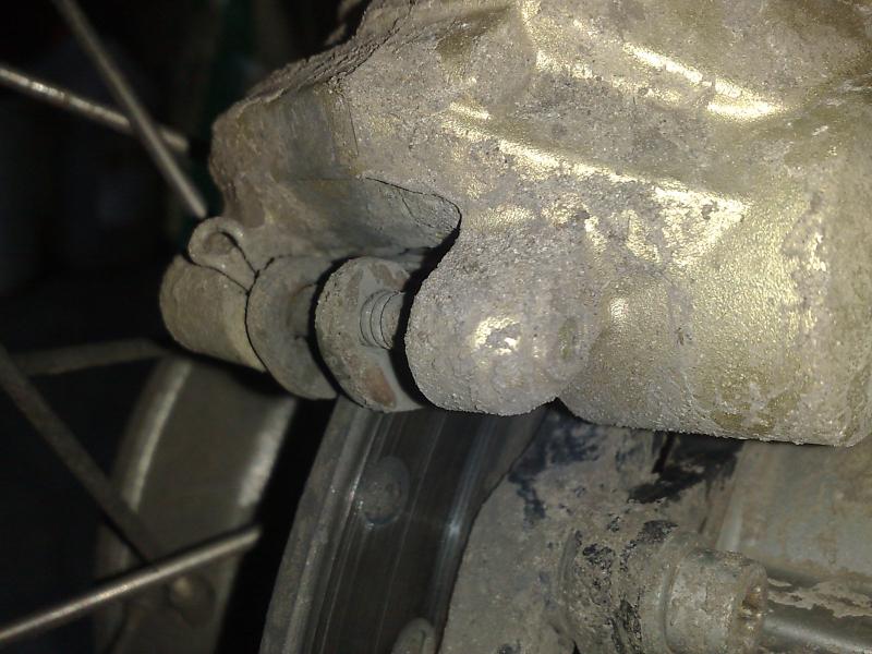

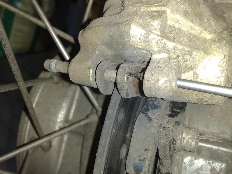

mein technisches Knwhow ist etwas angestaubt, muss ich zugeben. Bremsbeläge vorn wechseln, war kein Thema, hinten stelle ich mich blöd an.
Ich habe den Bremssattel runter geschraubt, den Splint, der den Haltebolzen sichert, gezogen. Nur, wie bekomme ich jetzt den Bolzen raus? Vorn ist der geschraubt, hinten jedoch nicht. Er lässt sich zwar drehen, schieben jedoch nicht. Auch mit einem Körner und einem Hammer bewegt er sich nicht raus.
Dann ist da noch die vordere Halterung, die mit einem Blech gemacht zu sein scheint. Was gibt es da zu beachten?

Gehe mal davon aus, das hinten der gleiche Sattel wie bei der HP2 Enduro verbaut ist... vorne ist ja ein unterschied..
Schicke dir mal 3 Fotos Bilder sagen mal als Worte finde ich immer...:):)
Viel Erfolg..

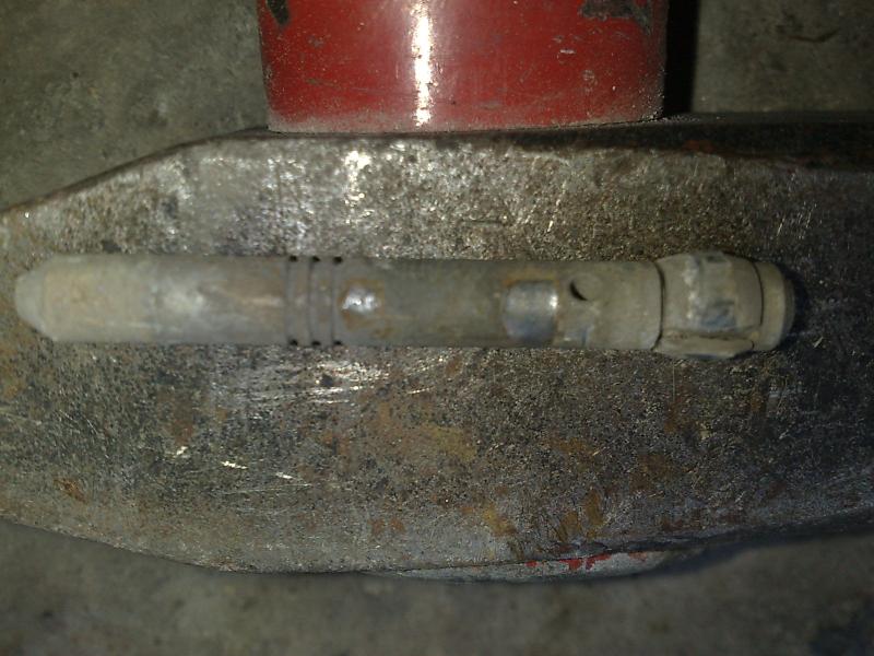

moin,
der bolzen ist mit einem spreizring im sattel geklemmt.
sattel wieder anschrauben, dann hammer und dorn nehmen und den bolzen nach links heraustreiben. sattel dann erst abschrauben und beläge entnehmen.
zum zusammenbau:
beläge einsetzen, bolzen einführen, sattel anschrauben, bolzen ganz einschlagen, bolzen sichern.

ah, danke, Blubber und Larsi, das ergibt Sinn.
So, bin dann mal inne Garage
edit: Vollzug! Das Hinterrad dreht übrigens ganz schön schwer, aber auch bereits mit den alten Belägen. Normal?
