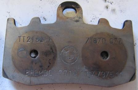

Was für ein Blödsinn die BMW Händler verzapfen um die doppel so teueren Bremsbeläge ein zubauen welche ja vom gleichen Zubehörhändler kommen (Brembo oder Lucas). Meinst Du BMW würde bei deren Einkaufspolitik Eigenentwicklungen machen lassen, Im PS war ein Test
A ja 1 mal Sinter immer sinter oder Scheibe wechseln.
Bei meinen vorne steht BMW - Brembo drauf
ich habe mir Lucas als Ersatz bestellt

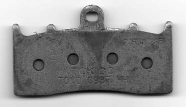

Hi
Die Händler verzapfen keinen Blödsinn sondern verbauen nur das was in ihren Verträgen steht: Originalersatzteile; auf deren Schachtel "BMW" steht.
Da kann durchaus ein von Textar zugekaufter Belag in einem von Brembo gegossenem Sattel sein.
Die 100% Spanne haben auch nicht die Händler sondern BMW selbst. Auch davon zahlen sie anteilig die Entwicklung und die Logistik, dass die Sachen vom Hersteller zuerst zum Zentrallager müssen und von dort an einzelne Läger und dann an die Händler verteilt werden.
Nebenbei ist eindeutig wer haftet /gewährleistet wenn irgendetwas zu meckern ist: Der Vertragshändler (nicht BMW!) der aber vom "Werk" Regress nehmen kann.
Würde --rein theoretisch-- das ABS in Kombination mit "XY" Belägen nicht funktionieren, Du deshalb zum "Mecker" zu BMW gehen, dann kann Dir passieren, dass der Händler (berechtigt) sagt: Sorry, das machen Sie mit "XY" aus.
Praktisch fahre ich Beläge von LUCAS
