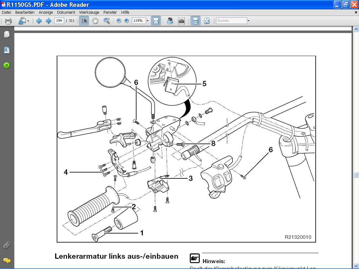

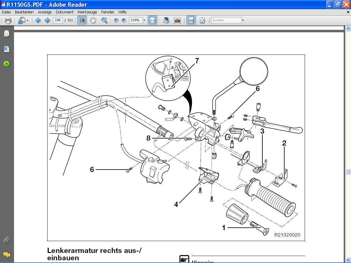

Hallo
vielleicht hilft dir das.
Nur mal so mal eben geht das aber nicht.
Schraube nicht vergessen, die man erst sieht wenn der Spiegel raus ist

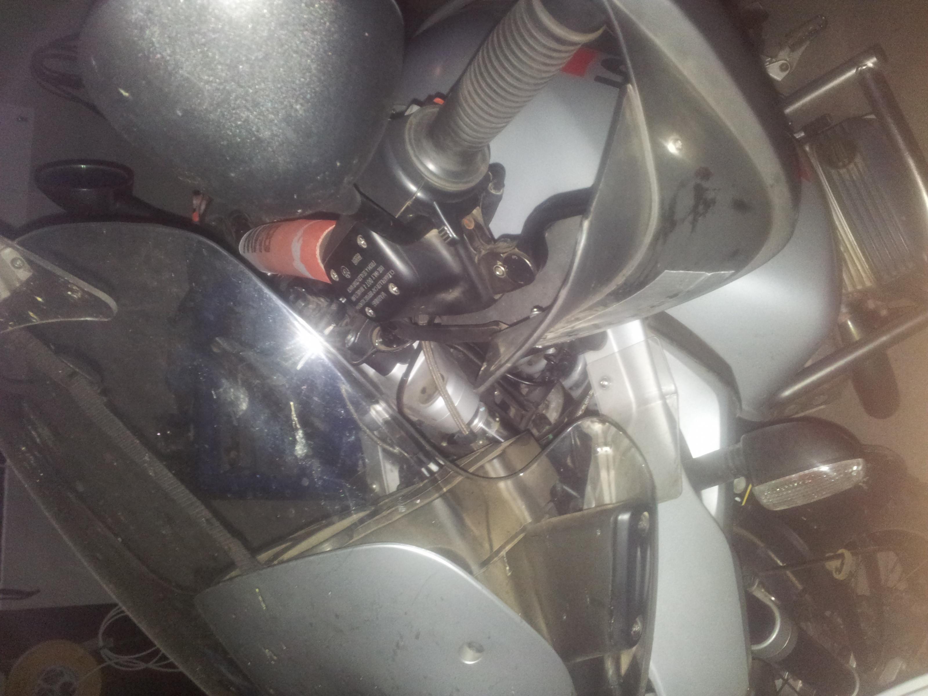

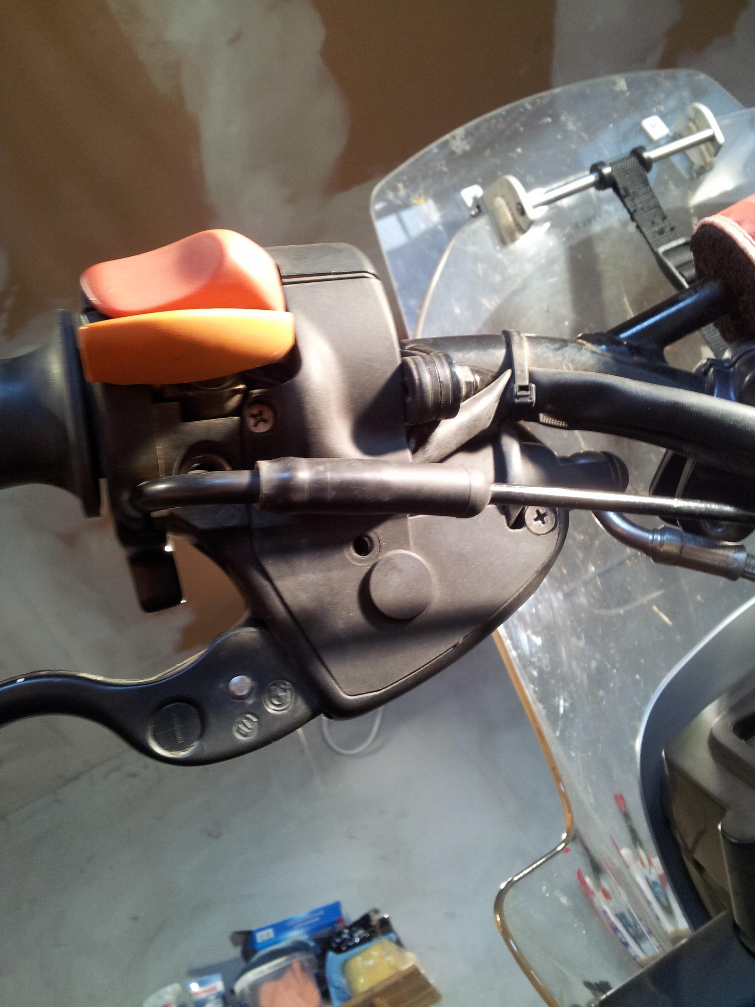

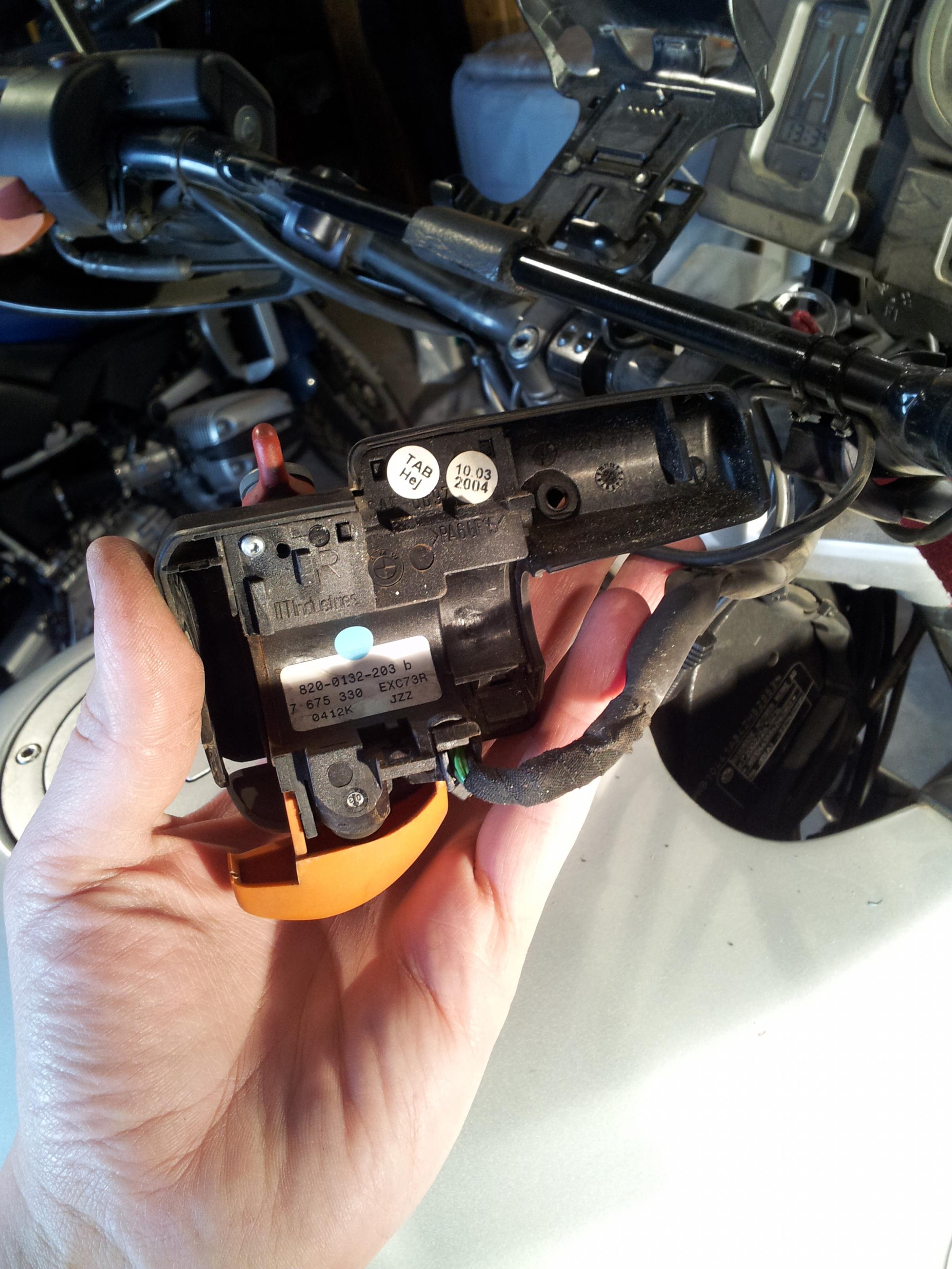

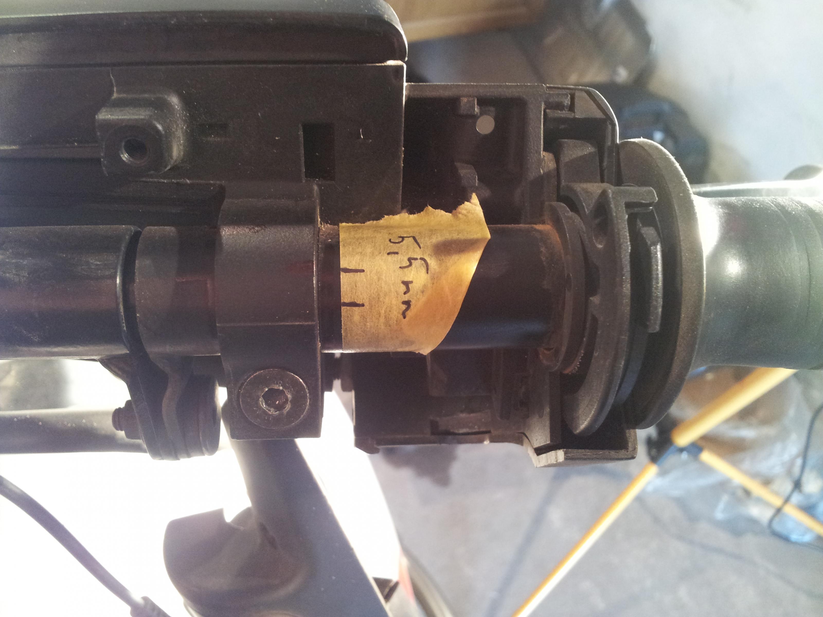

Hallo liebe GS-Gemeinde :cool:
ich war heute vormittag in der Werkstatt und habe die Griffe verstellt.
Fazit: Es ging eigentlich recht unkompliziert. Allerdings sollte man etwas Zeit einplanen; so ca. eine Stunde wenn man es das erstemal macht.
Ich habe (für alle die es interessiert bzw. nicht kennen) mal ein paar Fotos gemacht. Vielleicht hilft das ja mal jemandem :wink:

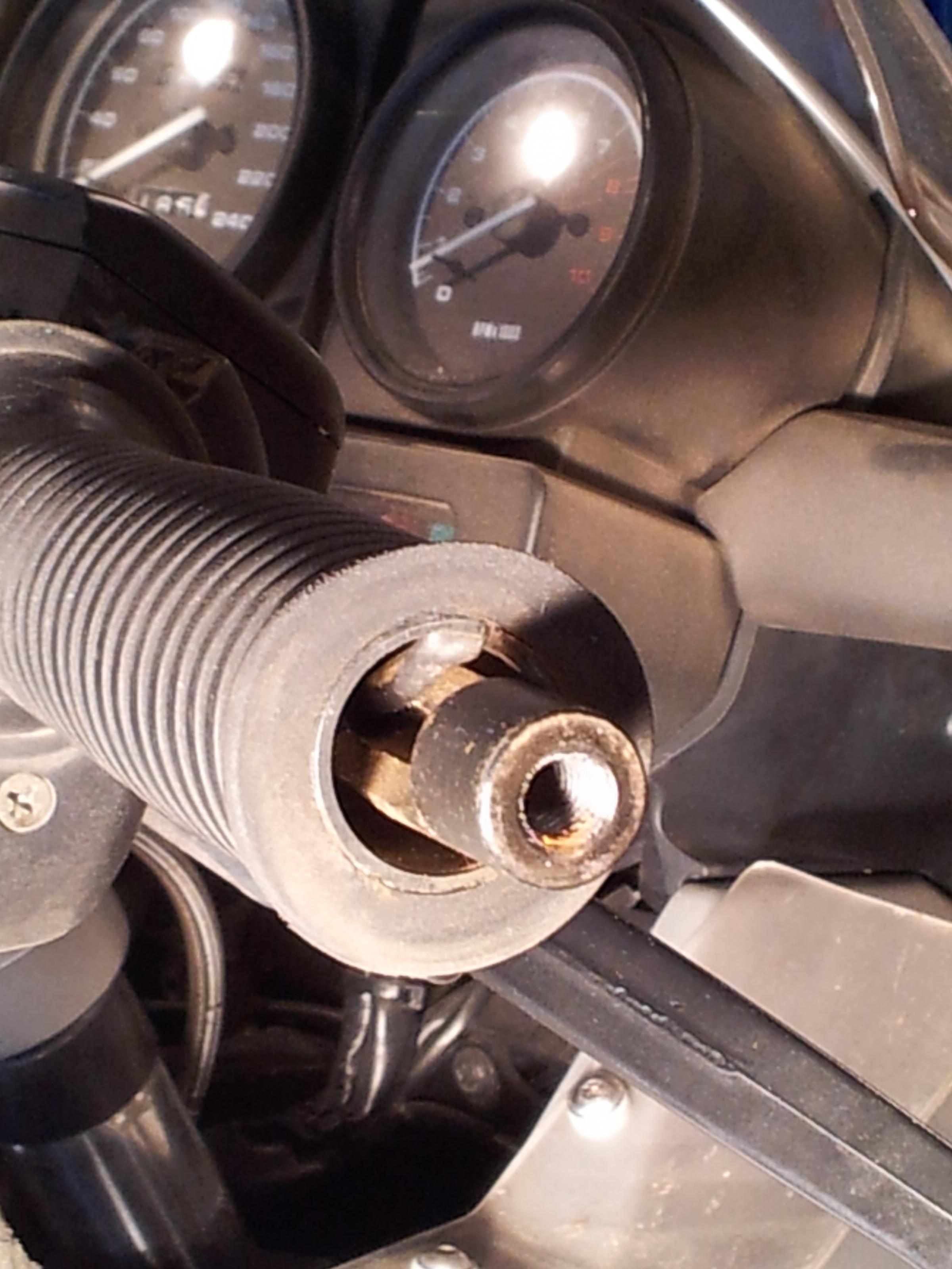

Hier sieht man die rechte Seite. Deutlich zu erkennen ist sowohl die Klemmschraube zum verstellen als auch die "Verdrehsicherung" die Elfer-Schwob beschrieben hat

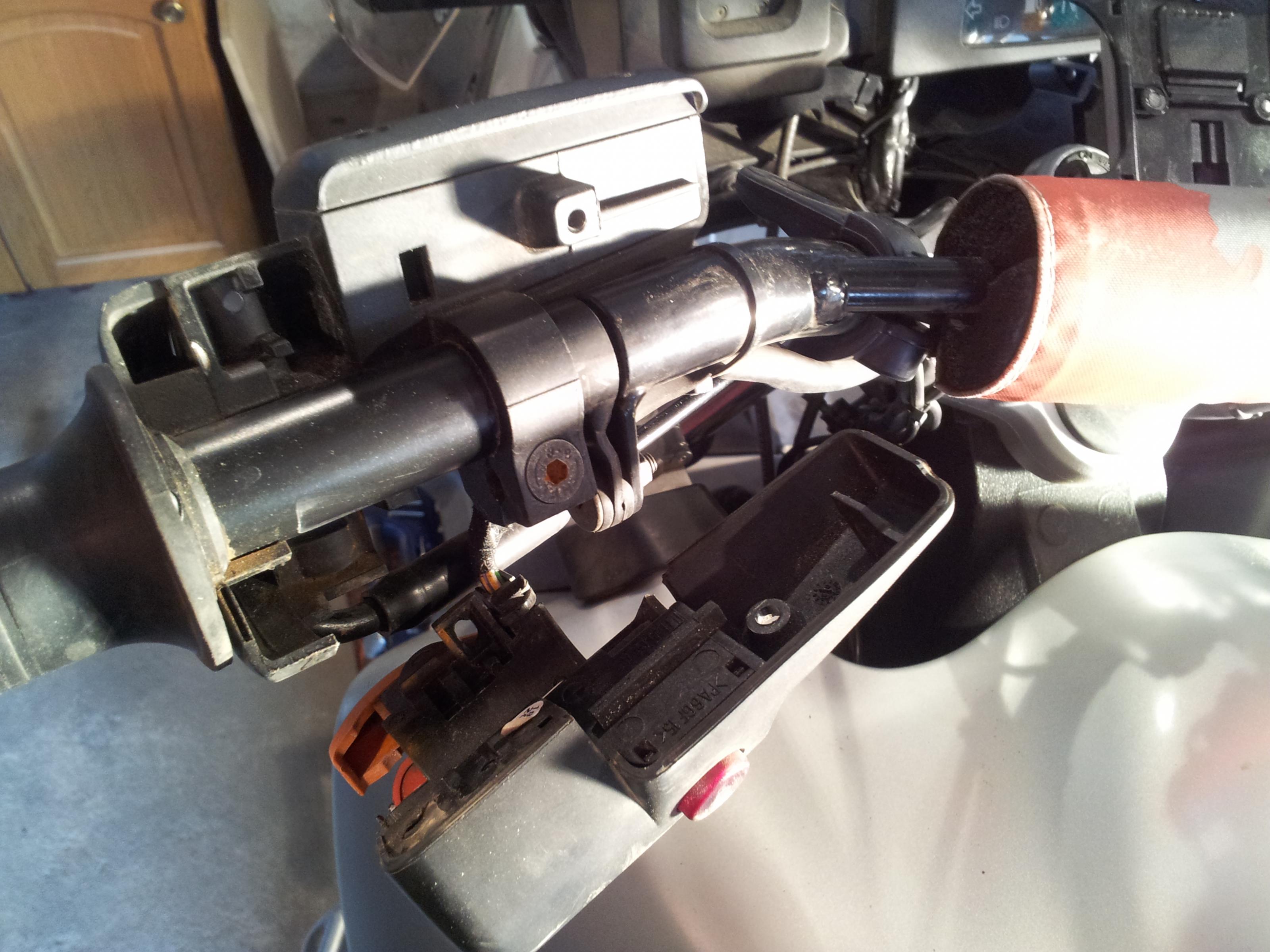

So sieht die Schalterarmatur von innen aus. Da wäre eventuell noch platz für einen kleinen Schalter oder ein Kontrolllämpchen....
Um beide Griffe Symmetrisch zu verstellen habe ich mir die origianl-winkel mit einem Edding markiert. Anschliessend ein Stück Tape wo ich den alten wie auch den neuen Winkel angetragen habe. Somit konnte ich das schön auf den anderen Griff übertragen.

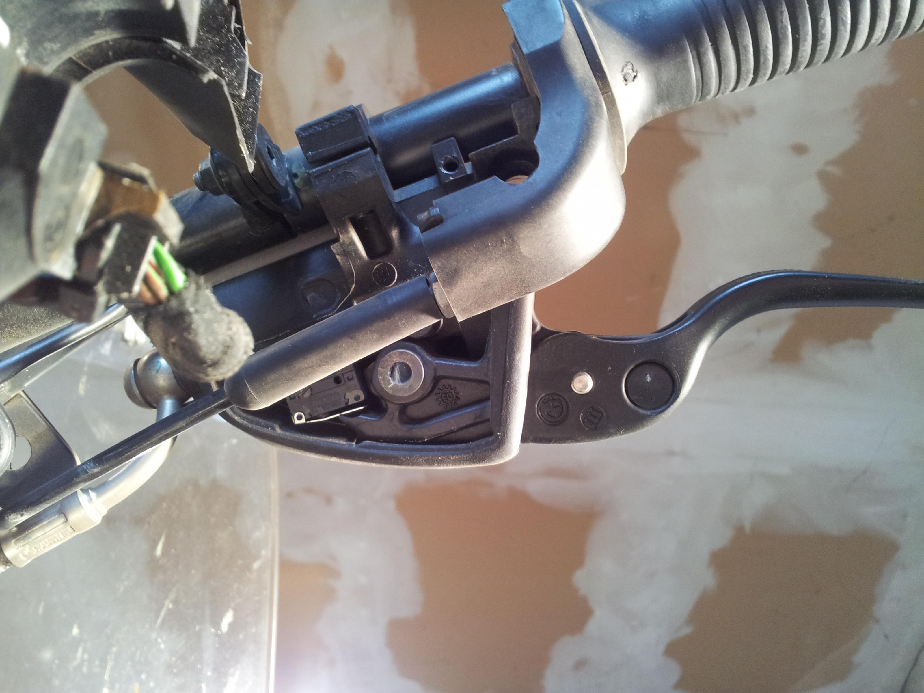

Hier sieht man die Unterseite.....

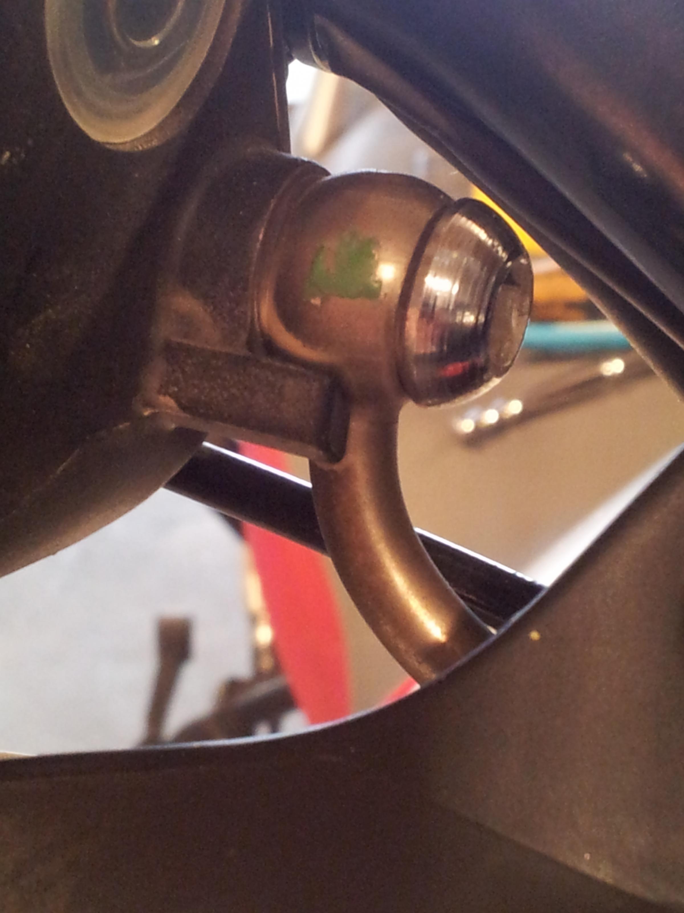

Beim verstellen ist (leider) irgendwann Schluss! Im Falle der Adventure (wahrscheinlich auch bei jeder anderen GS) ist Ende durch einen kleinen Absatz am Bremsflüssigkeitsbehälter dargstellt (siehe Bild) Möchte man den Griff noch weiter runter stellen müsste man diesen "Nippel" abfeilen o.ä., da sonst der Bremsschlauch (bzw. die Pressaramatur) unheimlich besch... im weg ist....
Übrigens für alle die weiter oben im Thread mal auf die Detail bzw. Zusammenbauzeichnungen geguckt, und sich gefragt haben wofür diese Aussparungen an den Lenkerenden sind: Für die Kabel der Griffheizung! (Übrigens limiteren die auch die Verstellmöglichkeit der Griffe)

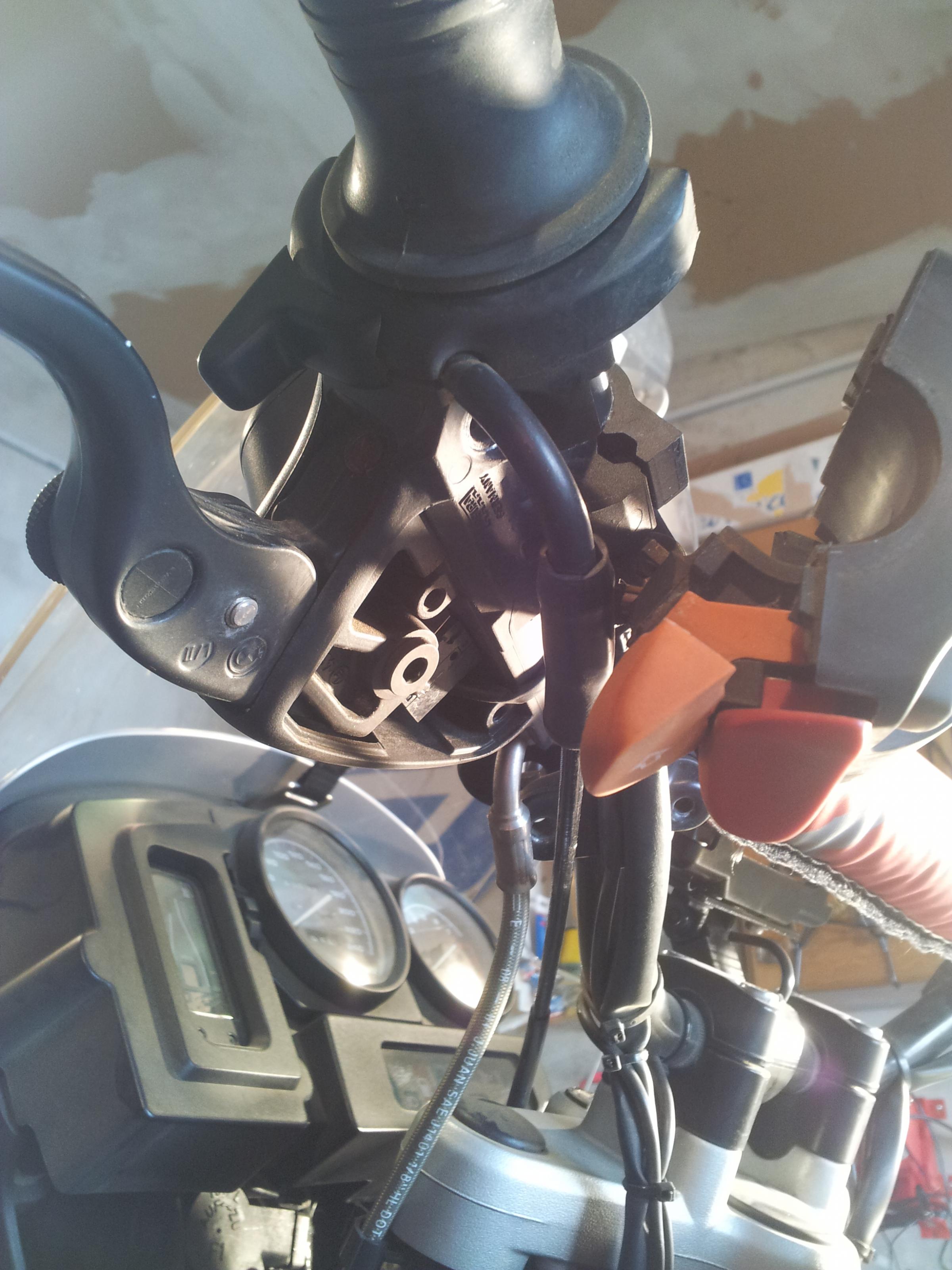

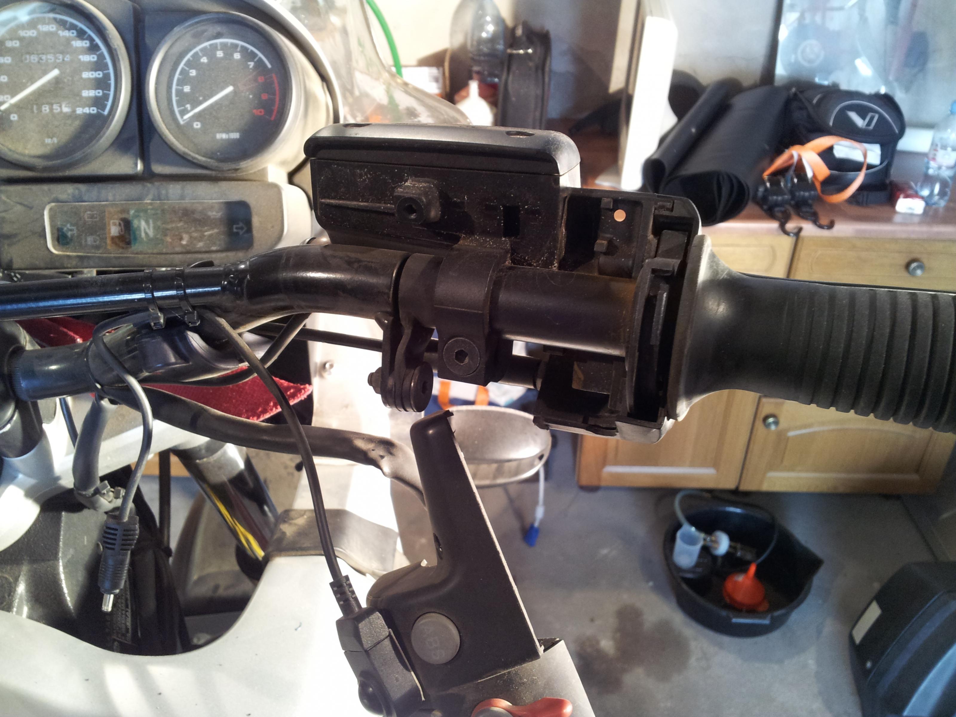

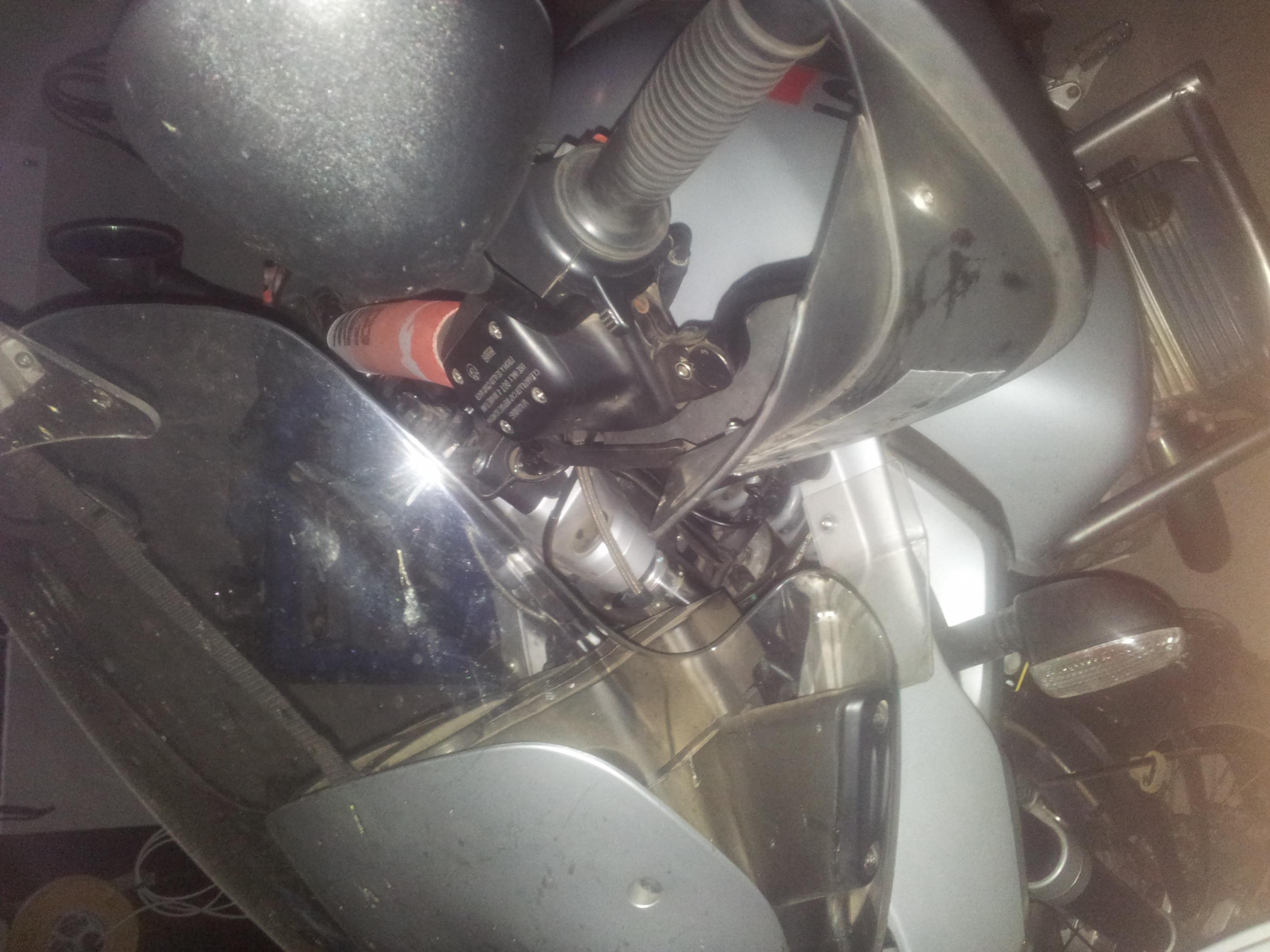

Hier nun ein paar Bilder von der linken Seite:
Im Endeffekt habe ich die Griffe so einstellen können das ich sowohl im Gelände als auch auf der Straße eine optimale Position habe (bin aber mit 1,96 recht groß), Glück gehabt;)
Danke nochmal an alle!
Gruß FLB

Hallo FLB,
danke für die ausführliche Beschreibung mit Fotos.

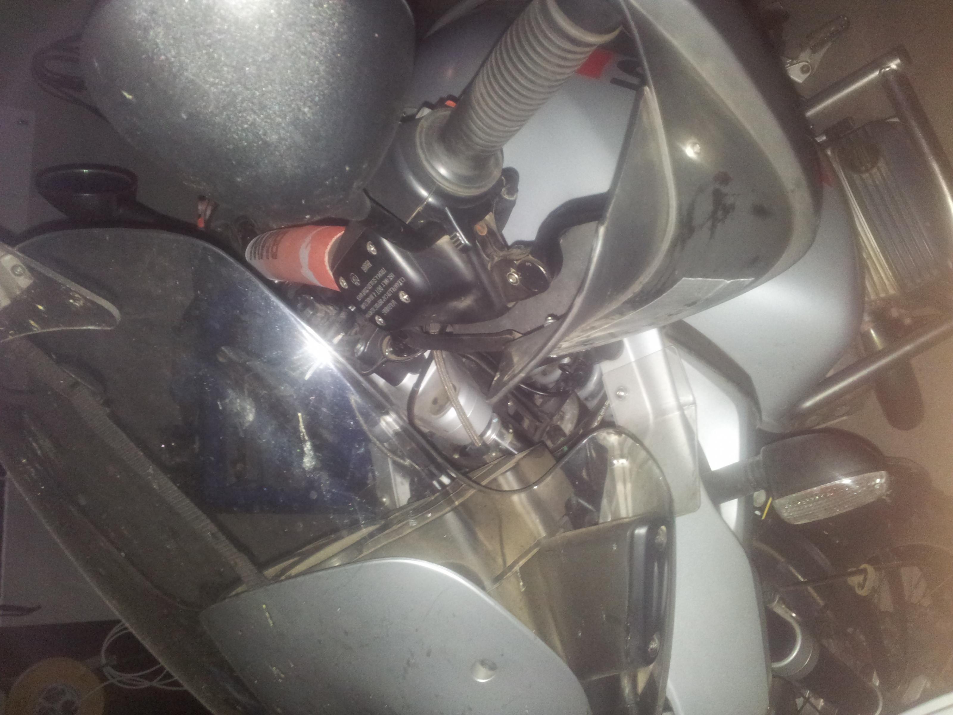

Wie ich gut sehe, hast Du auch Lenkererhöhung montiert. Hast Du kein Problem, dass es jezt mit dem nach vorne gelegten Lenker die Handprotektoren an die Scheibe schlagen, wenn Du den Lenker bis zum vollen Anschlag drehst?
Grüsse
Navaja
FLB
FLB
05.08.2013
59
Kaiserslautern
1150 GS Adventure
Ups. Da hat mein browser Grad ein Biel gesponnen.... Aber ich denke man kann erkennen das da noch gut Luft ist.
gruß FLB
