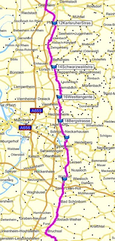

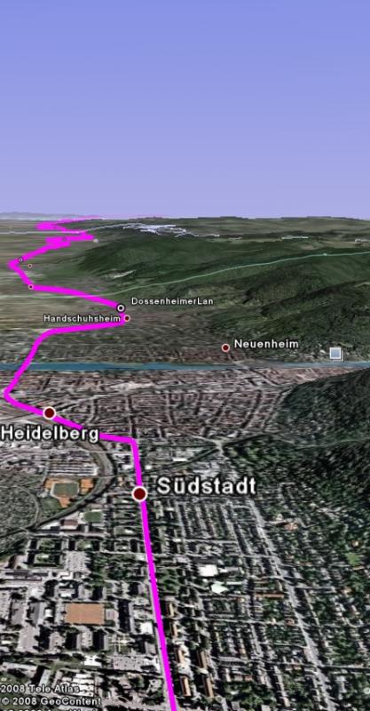

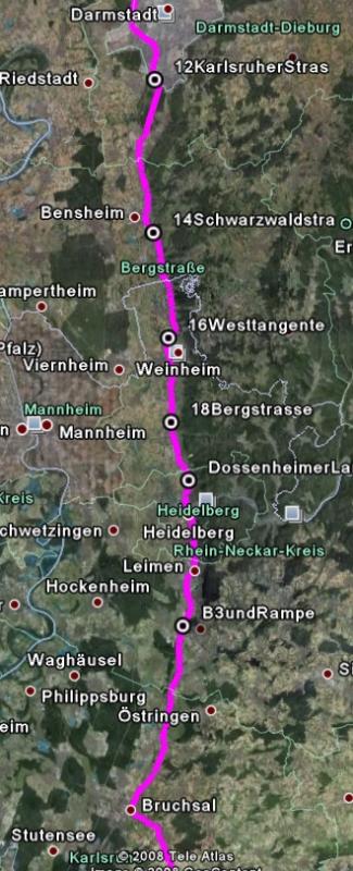

@ qtreiber
Jo, das hat der Eckart bereits bestens erklärt: Ich habe aber dennoch mal eben extra drei Screens für Dich angefertigt:
Beispielroute von Darmstadt nach Karlsruhe an der schönen Bergstraße entlang und in MapSource geplant (links).
In der Mitte nochmal dasselbe aus MapSource heraus und in KuugelErde angezeigt.
Und geht (ganz rechts) sogar teilweise in 3D:
Sieht doch gut aus, oder?
Ist dabei nach belieben dreh- und wendbar sowie verkleiner- und vergrößerbar. Fast besser als Kartenmaterial. Also ich persönlich finde das Team MapSource/KuugelErde als Reisevor- aber auch Nachbereitung (Anzeige der gefahrenen Tracks) quasi unschlagbar.
