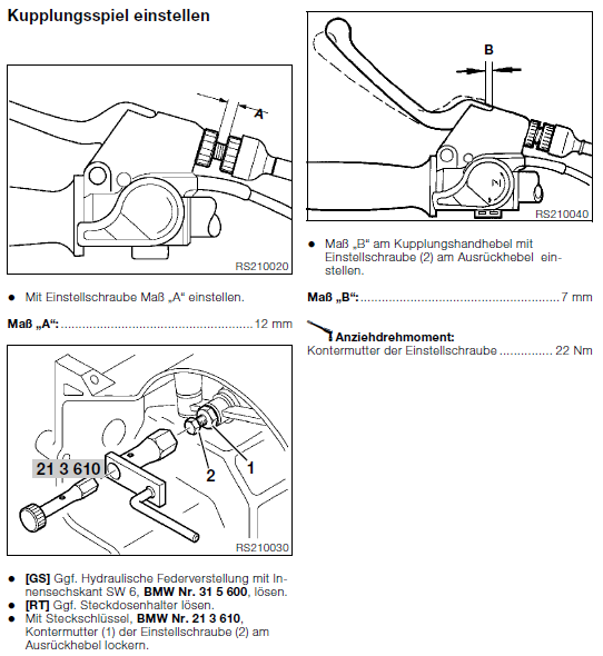

hast die Kupplung richtig zusammen gebaut ?
ist die Kupplung richtig eingestellt unten am Hebel ?
Hebel event. gebrochen/verbogen ?

Kupplung sollte richtig zusammen gebaut sein . Habe nur die Scheibe gewechselt .
Eingestellt habe ich nicht -- da der Kupplungshebel keine Funktion hat kann ich mir nicht vorstellen das soviel nachgestellt werden kann .
