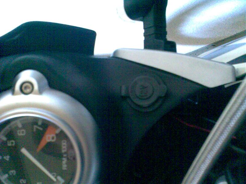

Mir war das auf die Dauer zu blöd und ich hab mir ne normale Zigarettendose ins Cockpit gebastelt (s.Bild), wo es für mich auch besser ist mein navi einzustecken.
