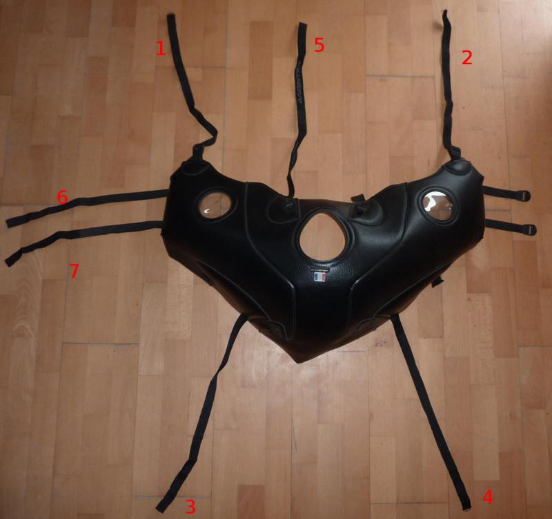

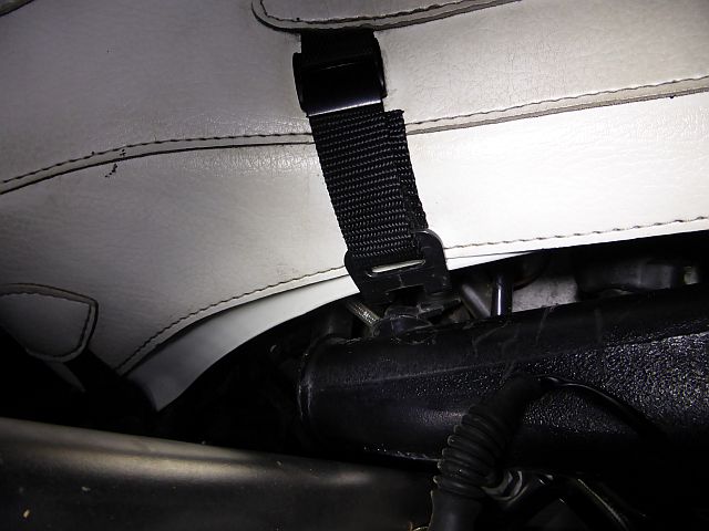

Hallo Wolfgang-Jürgen,
eigentlich ist es nicht kompliziert. Ich habe ein Bild gemacht, um zu zeigen.
Es ist zwar für "normale" 1150GS, aber denke ich, so ähnlich hast Du auch.
Zuerst richtest Du Bagsterhaube in länge aus, und vorspannst.
Dafür nutzt Du zuerst die Gurte 1 und 2, spannst aber nicht zu hart.
Danach geht er mit Gurten 3 und 4.
Mit diesen 4 Gurten spannst Du und positioniertst Bagster zu erst richtig, eine
Hilfe ist dabei die Tankoffnung, da kannst Du sehen, ob die Haube richtig anliegt.
Wenn die haube richtig anliegt, beginnst Du mit dem Gurt 5 und danach
kommen die Gurte 6 und 7
Wenn die Gurte leicht angelegt sind, prüfst Du die Position und spannst Du alles so weit, dass die
Achte darauf, dass Du die Rahmenteile verwendest und nicht an die z.B. Ölleitungen rankommst.
Zu lange Gurte, rolle ich am Ende zusammen und befestige mit schwarzen Kabelbinder.
Viel Spass mit Bagster, es ist auch mein bevorzugtes Tankrücksack-System.
Grüße aus Berlin
Jürgen

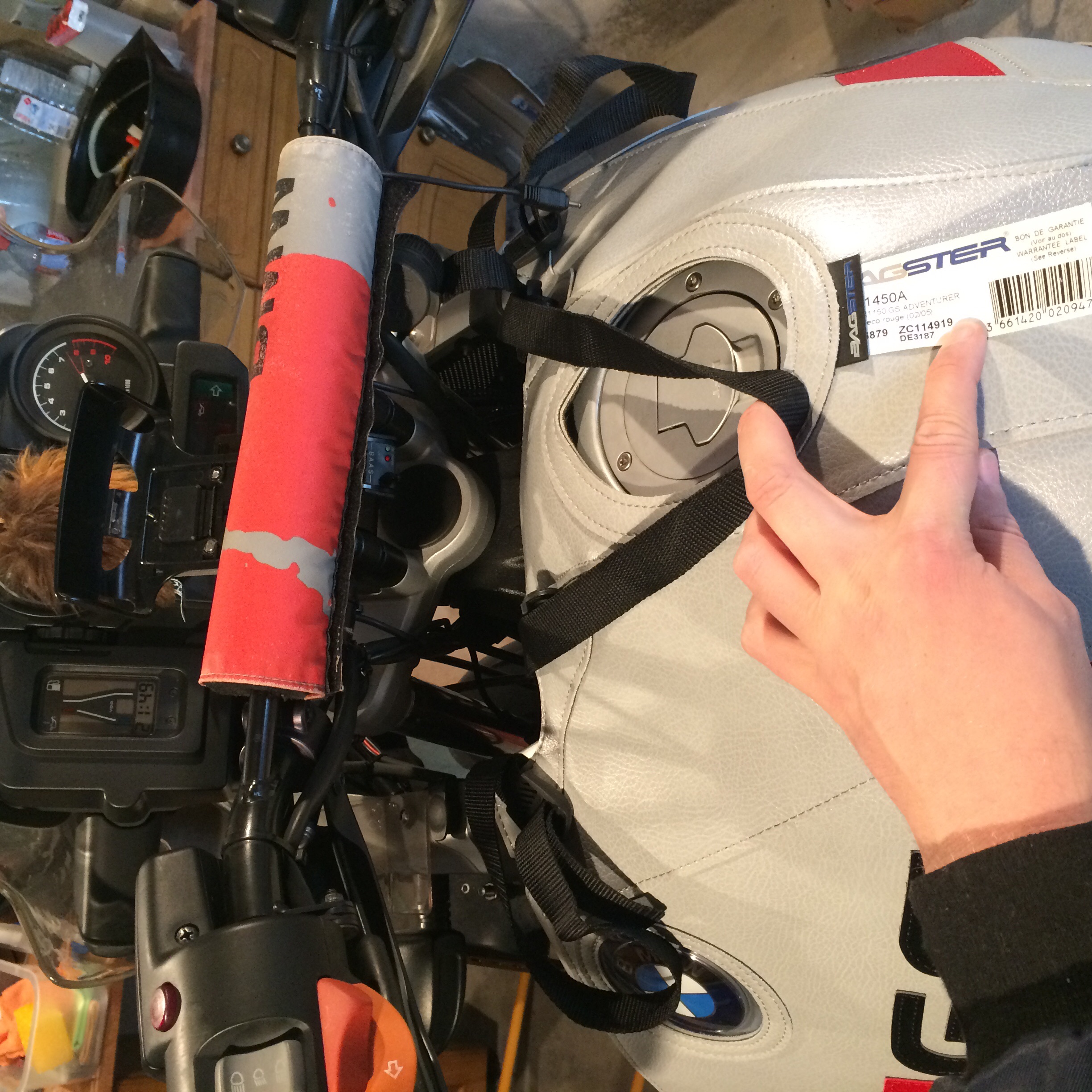

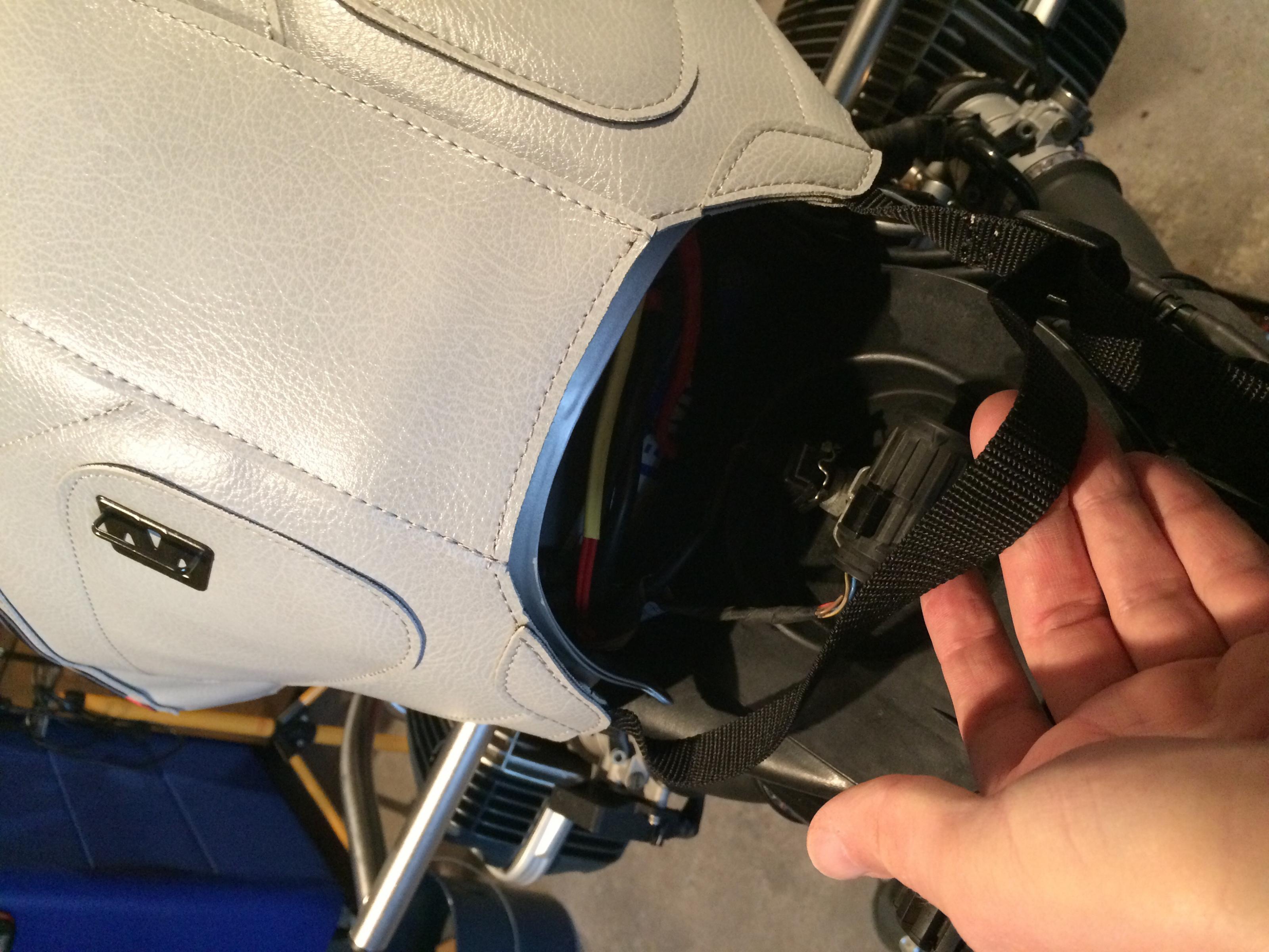

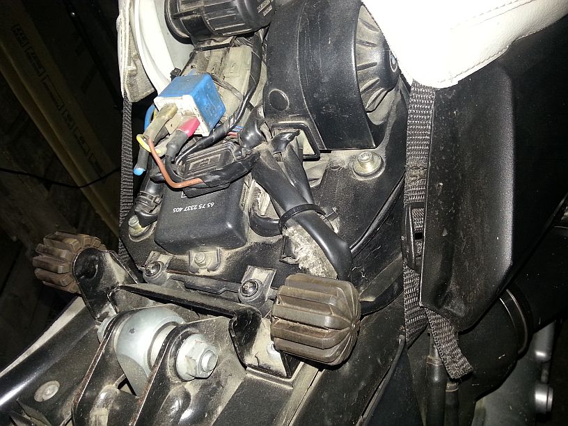

Hallo Wolfgang-Juergen,
der thread ist zwar schon etwas älter, aber ich habe gerade das gleiche Problem:
habe eine Tankschutzhaube von Bagster bekommen, und bekomme das Teil einfach nicht montiert.
hauptproblem ist das die Haken an den Spanngurten "zu lang sind".
ist dumm zu erklären aber ich versuche es trotzdem
wenn man die Spanngurte straf ziehen möchte, stoßen diese an die Schellen an bevor Spannung vorhanden ist
ich weis auch nicht warum im vorderen Bereich 3 Gurte sind ( einer für um das mittlere Rahmenteil ist ja verständlich, aber die anderen beiden?...)

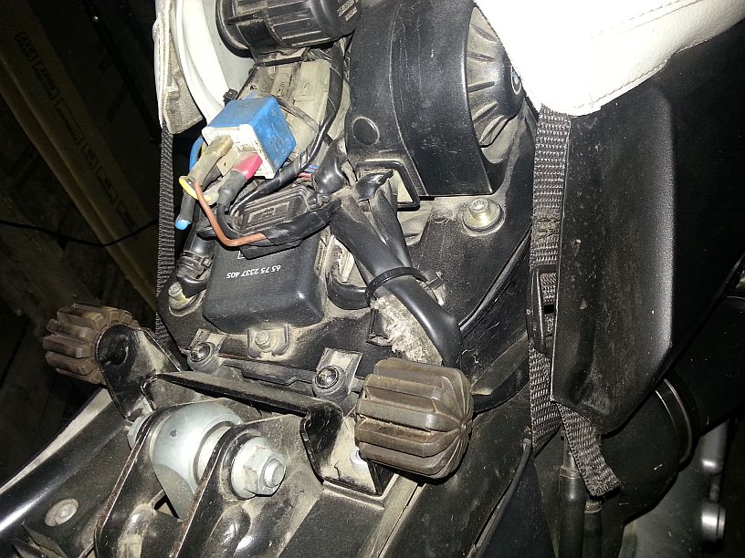

zusätzlich ist Richtung sitzt auch ein Gurt vorhanden. Wo soll der befestigt werden?

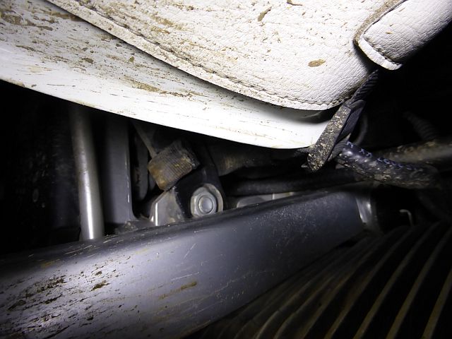

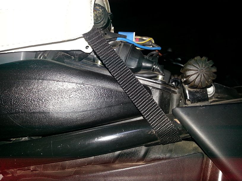

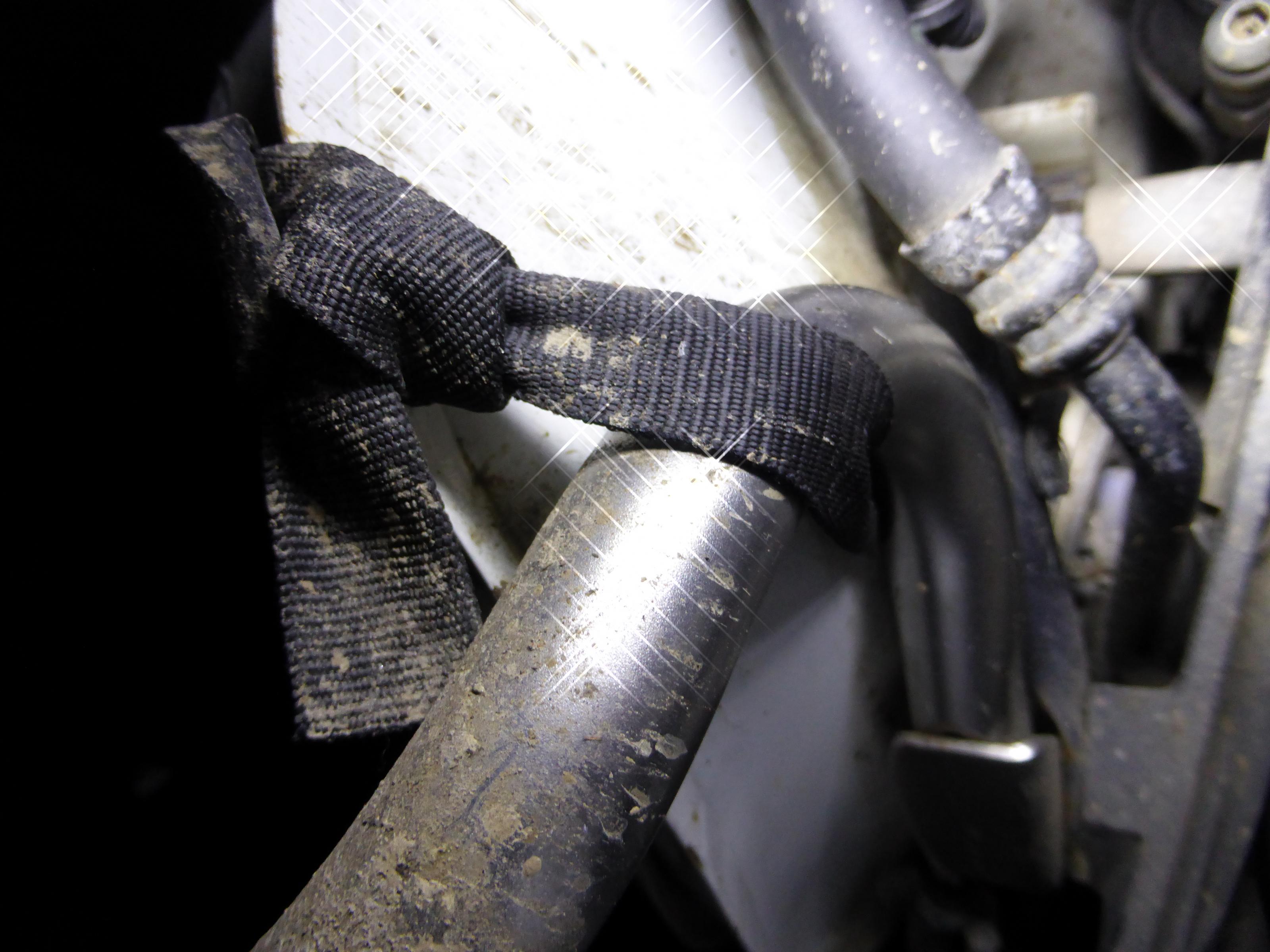

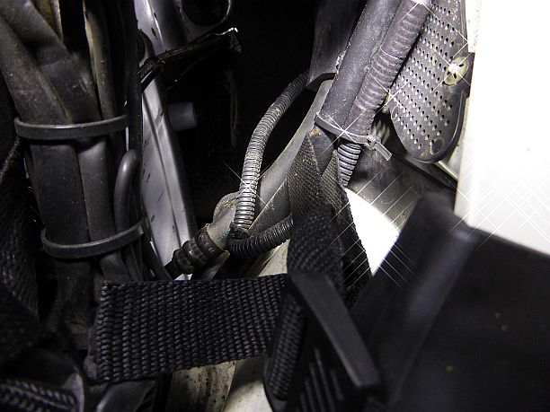

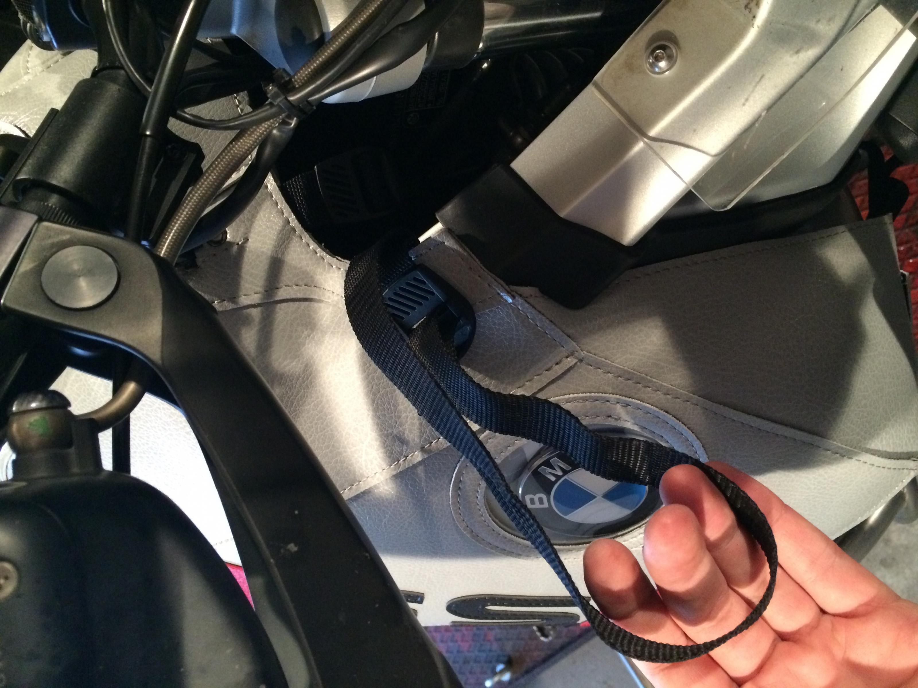

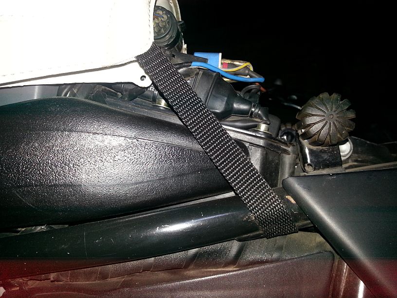

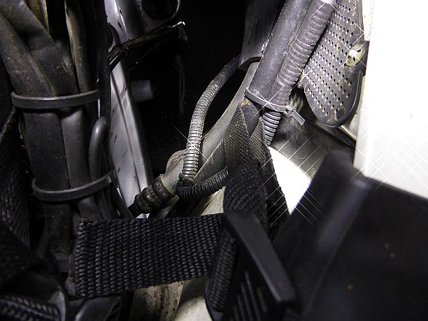

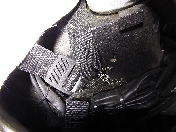

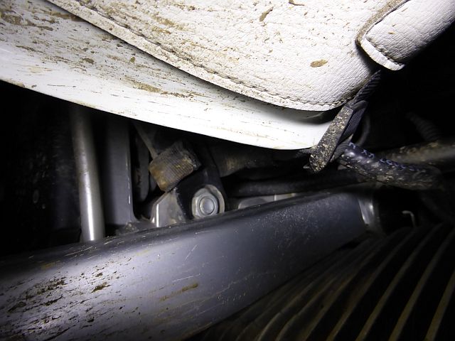

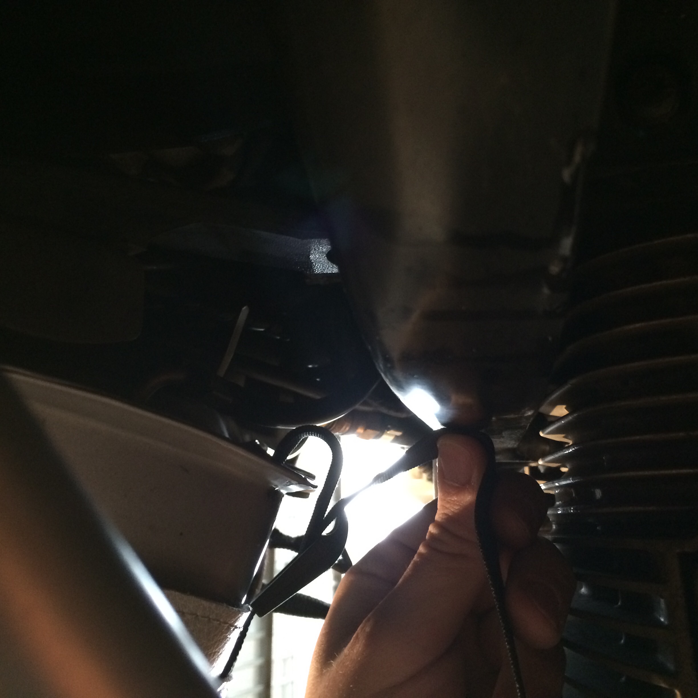

FLB ... die Haken setzt du falsch an (foto 2) ... müssen an Rahmenrohre angelegt werden, nicht am Tank.

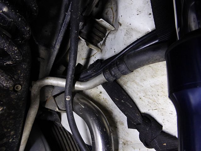

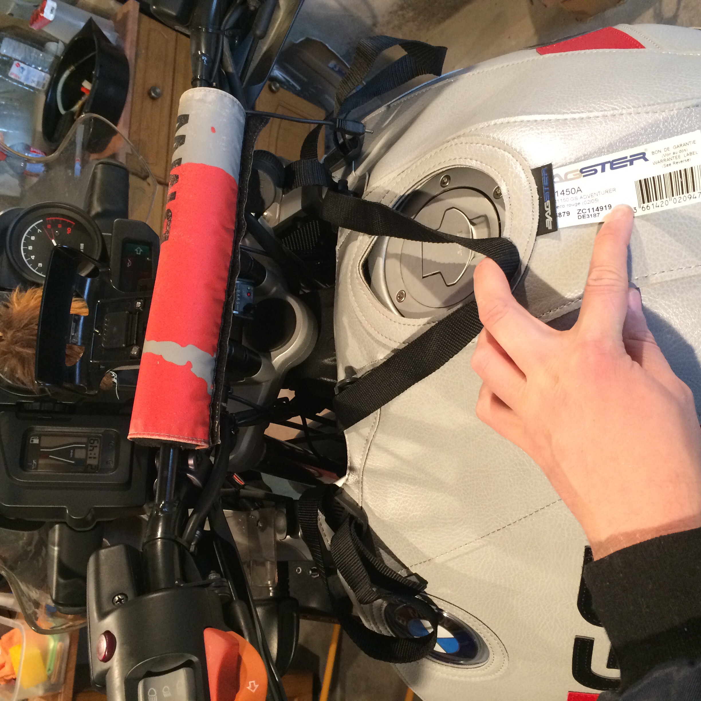

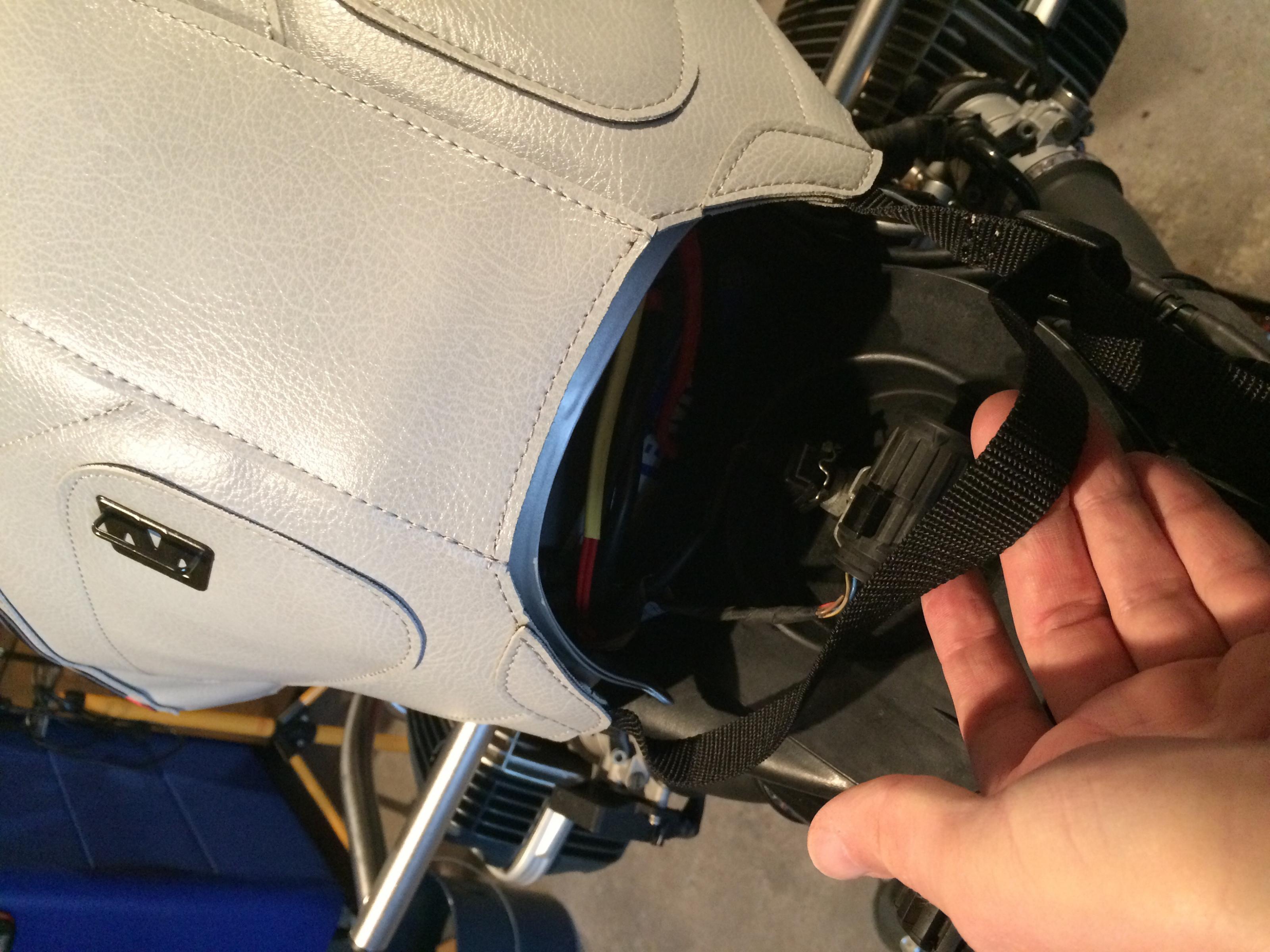

Den Gurt auf foto 4 geht (mit etwas fummeln) gerade vor die Akku unter den Rahmen durch ...
Im vorderen Bereich gehen die zwei "seiten"Gurten nach unten auch um Rahmenrohr 'rum.
Werd mal sehen ob ich heute abend einige anschauliche Foto's machen kann ...
