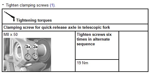

Hab gerad einen Knoten im Hirn zum Punkt "Klemmschrauben 3x im Wechsle je Seite festziehen".....

Das sind die Klemmschrauben am Gabelfuß, mit denen die Steckachse geklemmt wird. Die sollen wohl im Wechsel angezogen werden, damit nichts verkantet. Vorsicht: 19 NM sind nicht viel, an der Stelle wurden schon viele Gewinde vermurkst.

erstmal Danke. Für was die sind ist mir klar. Und auch die "filigranen 19 NM" sind mir klar :bier:
Ich komm nur mit der Beschreibung "3x im Wechel je Seite festziehen" nicht ganz klar.
Um ein Verspannen zu vermeiden, zieht man ja meist "über Kreuz an" In dem Fall würde ich auf der linken Seite der Gabel (von vorne drauf gesehen) erst die äußere , dann auf der rechten Seite der Gabel die äußere und dann wieder zurück zur linken Seite der Gabel ,die innere und zum Schluß dann auf der rechten Seite der Gabel die innere anziehen.

Immer auf einer Seite 3x im Wechsel anziehen, steht auch so in der RepRom (habs noch nie anders gemacht):
