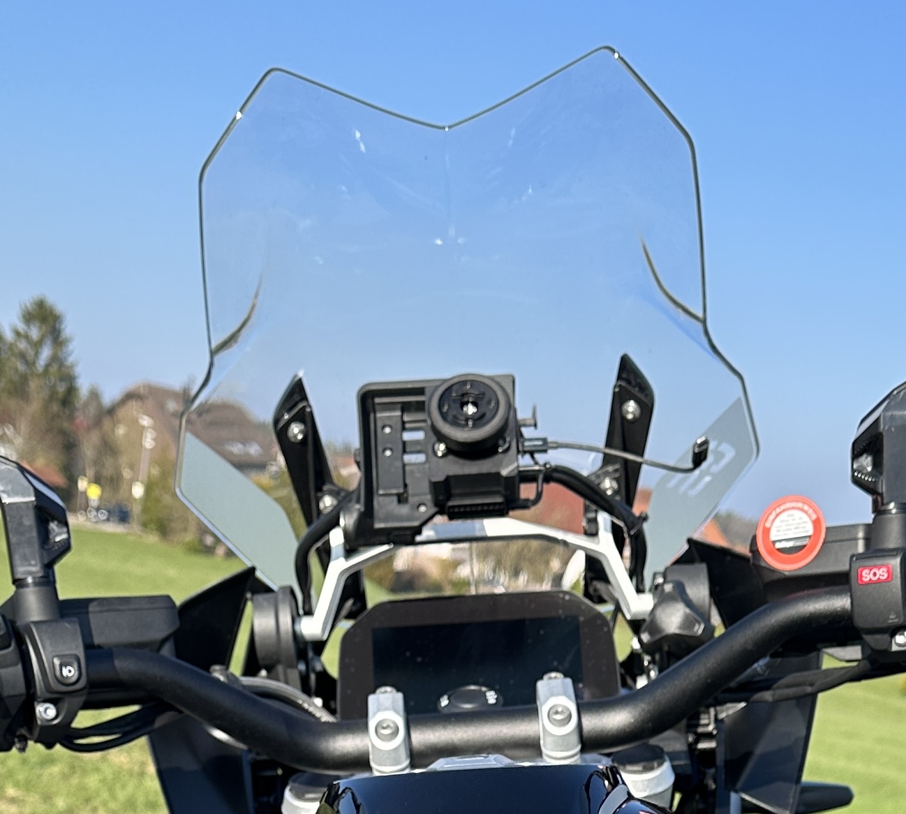

Ich habe mir die Wunderlich USB Ladebox auf die Serienmässige Navi Vorbereitung gesetzt. Hat den Vorteil dass diese auch gleich mit Strom versorgt wird. Auf die Ladebox habe ich dann die SP Connect Halterung gesetzt. Funktioniert einwandfrei und man hat kein Gefummel das Handy in das Cradle zu pressen.
Ich weiss allerdings nicht ob du die Quadlock Halterung auch so problemlos auf die Box bekommst.

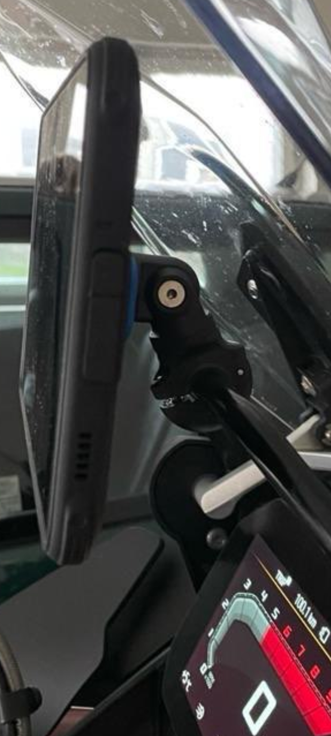

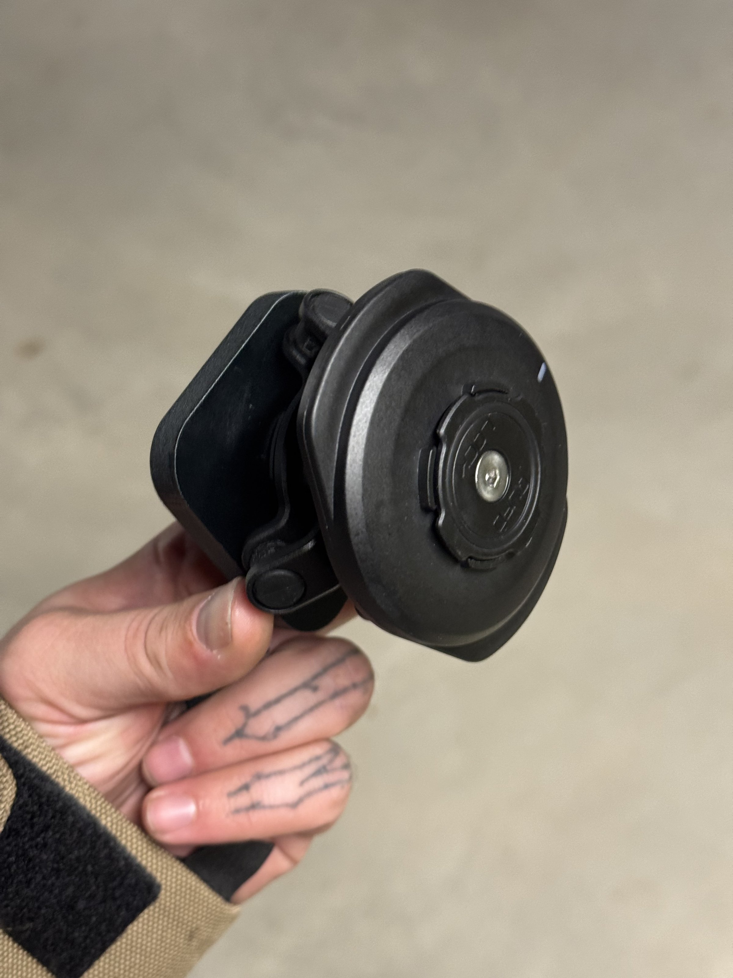

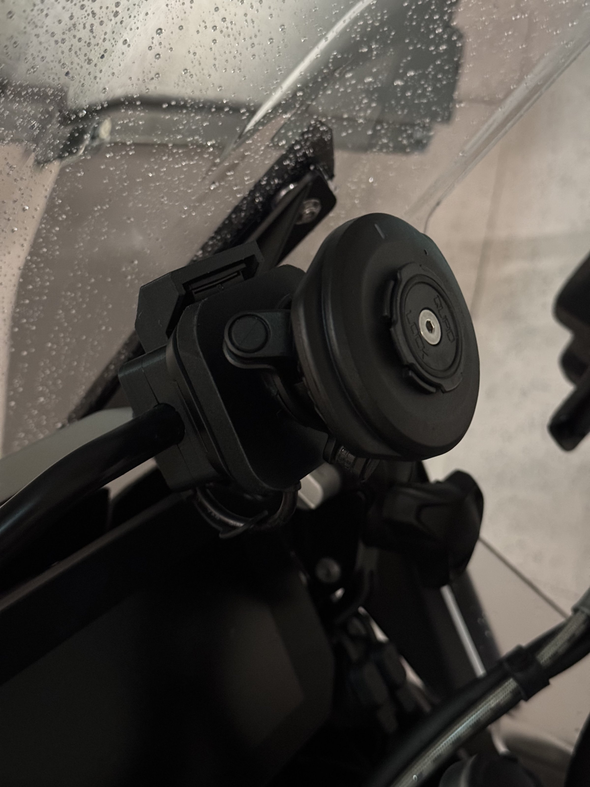

So etwa??
Hält auch ein ~500g Tablet. Stromversorgung geht mit Basteln über einen Spannungswandler am Cartoolstecker (an dem vorher das Navi hing), oder problemloser schlicht mit einem USB-Kabel an der Steckdose.

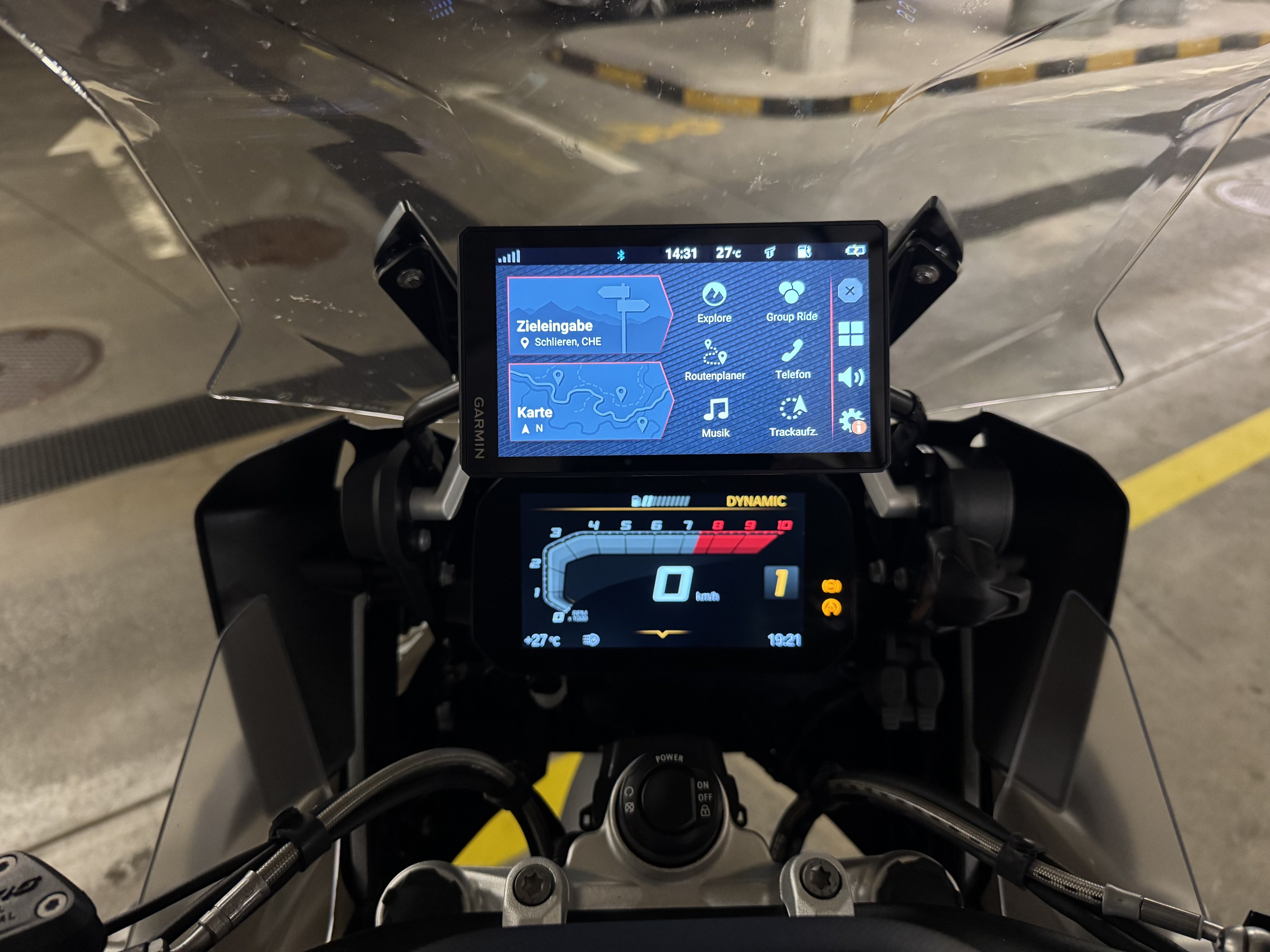

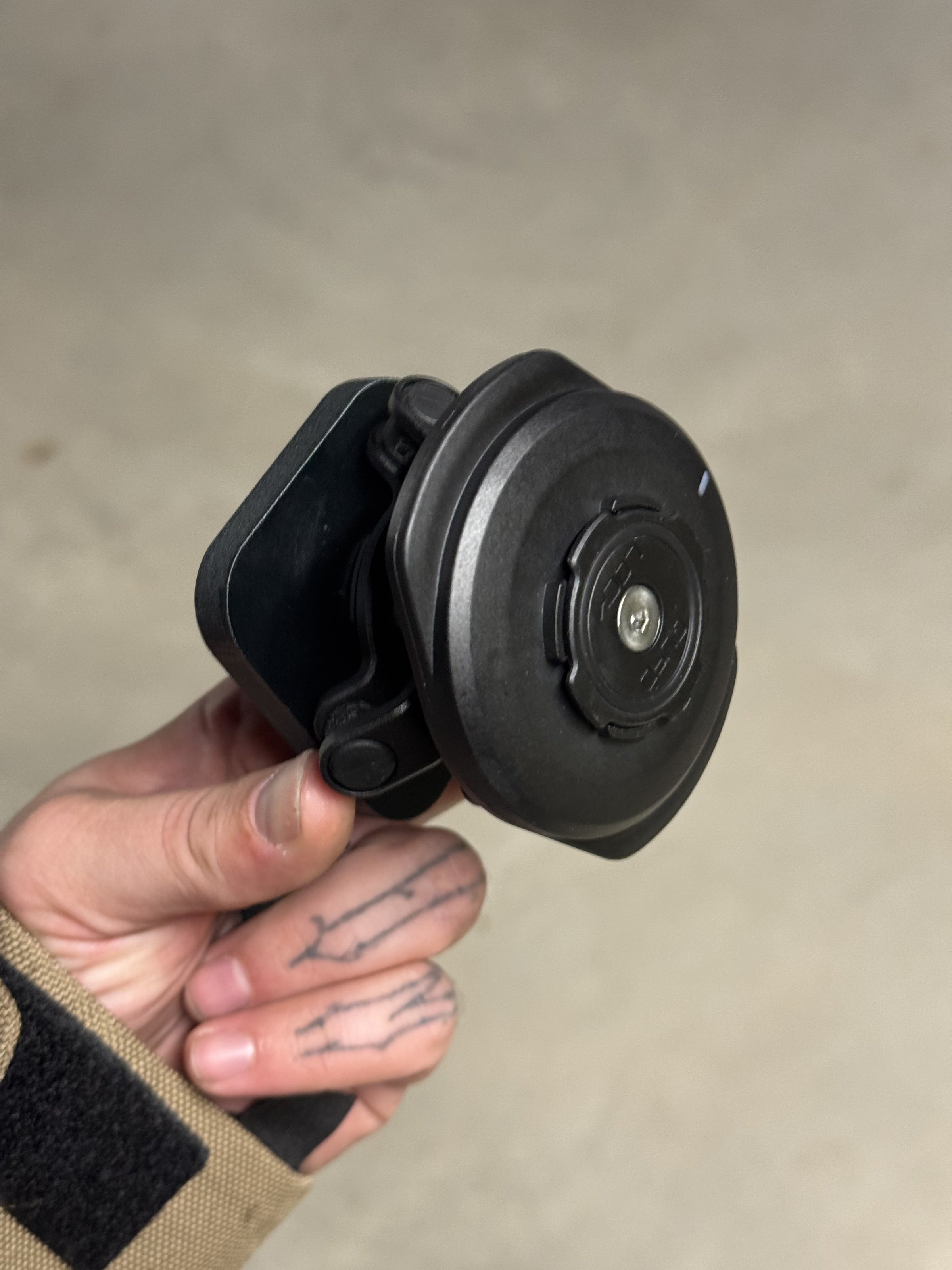

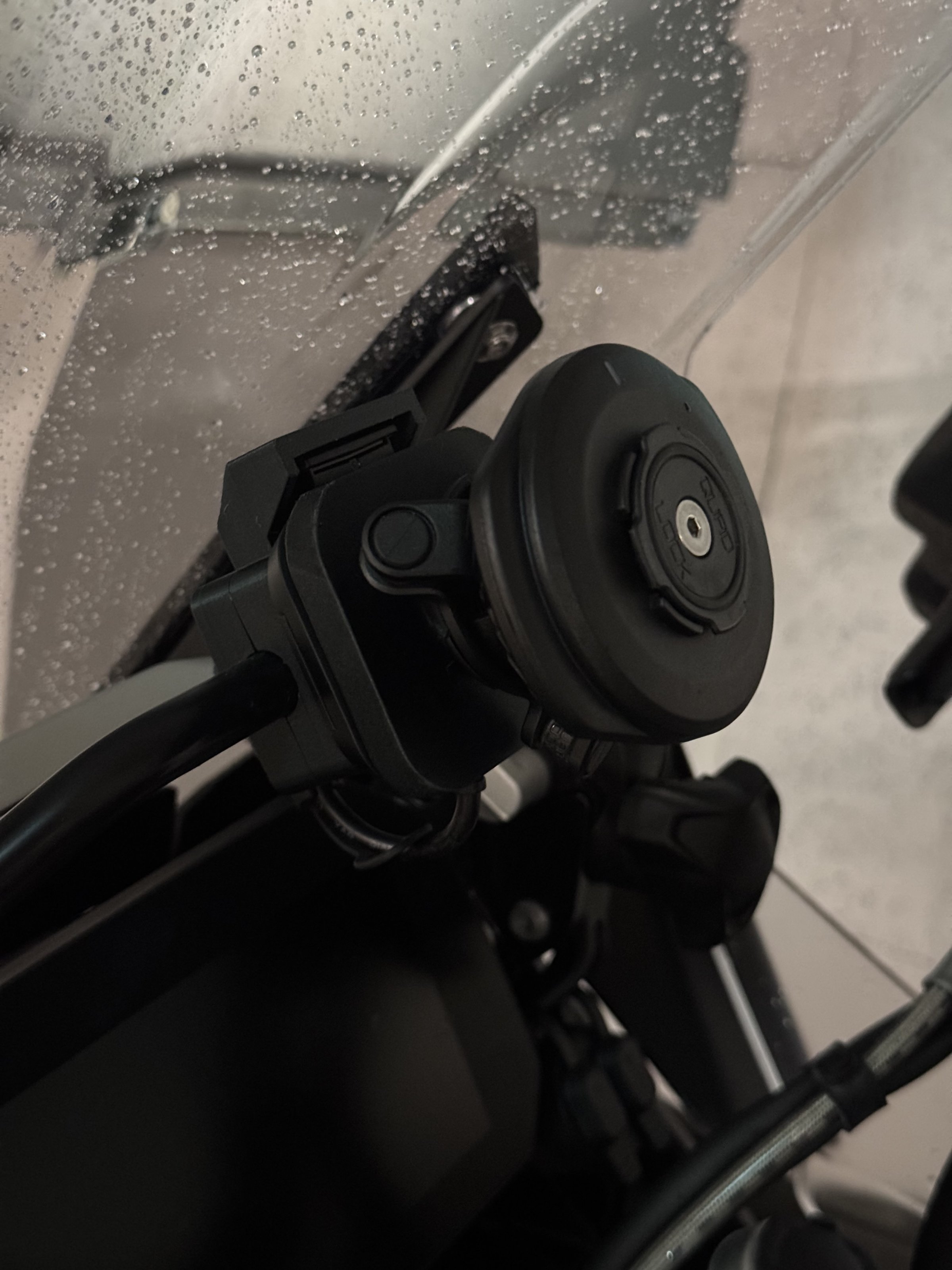

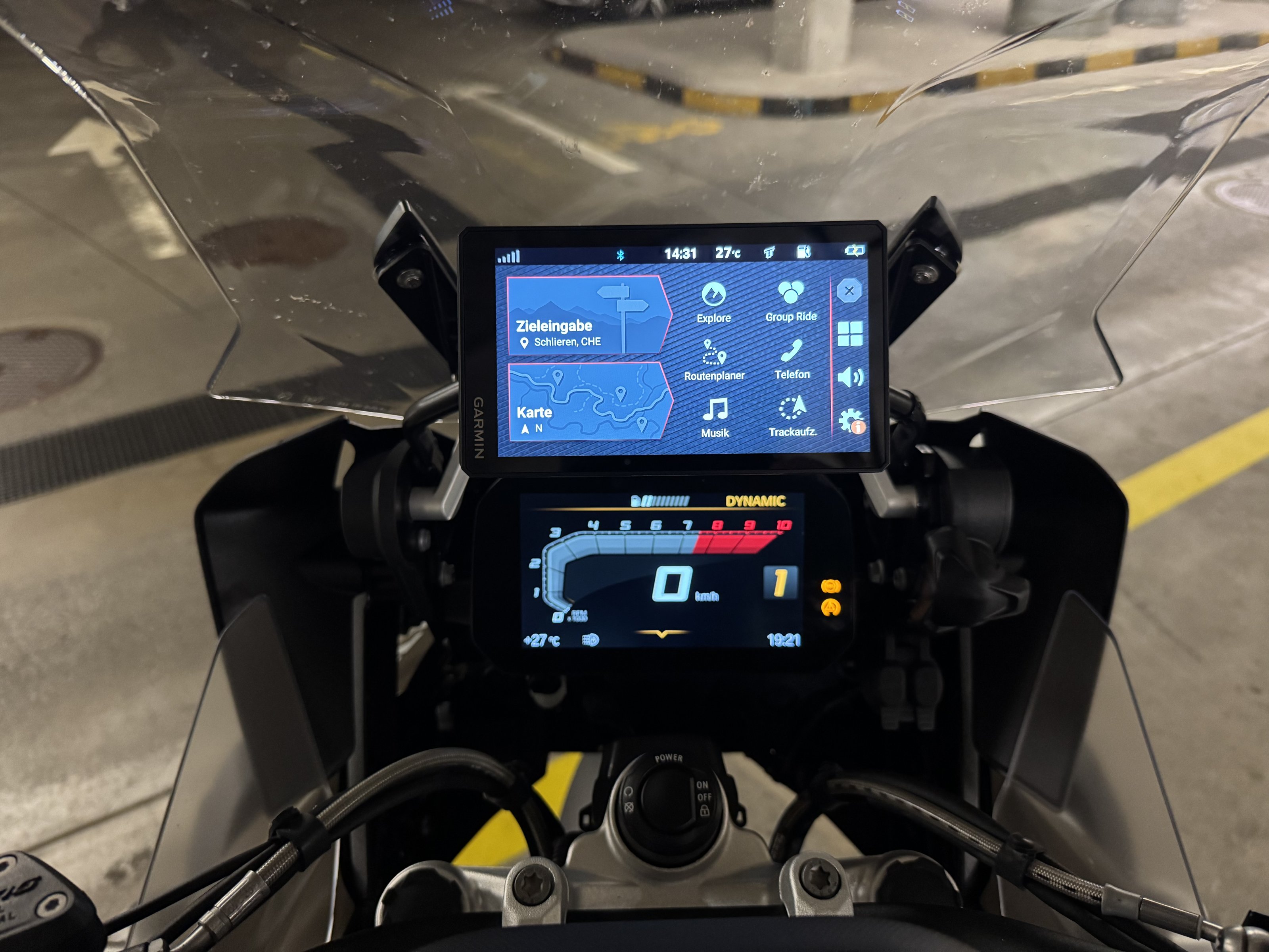

Ich hatte zuerst Quadlock montiert über den originalen Stecker der Navivorbereitung.
Da ich aber flexibel bleiben möchte habe ich ein Garmin Zumo XT verbaut. Dafür noch einen Adapter auf Quadlock gefertigt.
Nun kann ich zwischen Navi und Smartphone switchen und es bleibt aufgeräumt
