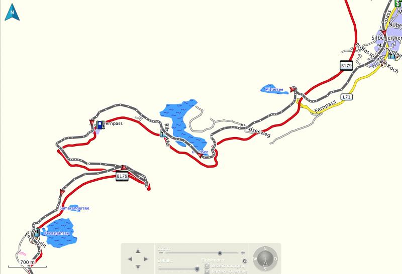

Hallo Leute,
ich habe ein Problem mit meinem BMW Motorrad Navigator IV. Weiß nicht ob das Gerät fehlerhaft ist oder ob das normal ist. Habe mir meinen Track vom Fernpass angeschaut und der liegt 50-75 m neben der Strecke. Zudem wollte das Gerät andauernd wegen "Abweichen von der Strecke" neu berechnen. :mad:
Die Software und das Kartenmaterial ist auf dem aktuellsten Stand! Kann also meines Erachtens kein Software sondern muss ein Hardwareproblem sein. Oder wie seht ihr das?
Frage: Ist wer auch mit einer K50 + Navigator IV in der Originalhalterung den Fernpass gefahren und würde mir mal den Track zum Vergleich zuschicken? Würde ja nichts sagen wenn der Fernpass eine enge Schlucht etc. wäre, aber das ist ja nur ein besserer Hügel...
Vielen Dank & schöne Grüße

hast du auf dem navi und dem basecamp auch die selben karten aktiv geschaltet?
ich denke nicht das es an einem verkehrten GPS signal liegt. die route ist ja durchweg richtig und halt nur vesetzt. ich tippe auf das kartenmaterial. wie sieht deine route den direkt auf dem navi aus? ist die dort auch versetzt?

danke für deinen hinweis gstroll.
auf beiden geräten sind die gleichen karten aktiviert. wenn die karte auf dem navi eine andere wäre hätte das gerät auch nicht ständig die route neuberechnen wollen...

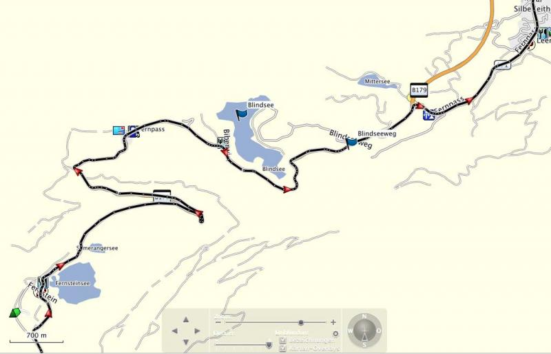

Hi,
anbei ein Bildschirmfoto von einem meiner Tracks, d.h. ein Ausschnitt der von Dir gewünschten Strecke; Track stimmt mit Straßenführung überein.
Wenn Du Dir diesen original Teil des Tracks zum Vergleich mal anschauen möchtest, schick mir 'ne PN mit Deiner @-Adresse.
Navi: BMW Navigator IV in Originalhalterung.
Krad: R1200GS Adventure (spielt in diesem Zusammenhang aber natürlich keine Rolle!)
Karte auf Navi: City Navigator Europe NT 2014.3
Karte in BaseCamp: City Navigator Europe NT 2014.3
Wie schon GSTroll vermute auch ich, daß der Grund für Deinen "versetzten" Track eher am von Dir verwendeten Kartenmaterial, als an einem wie auch immer vom Navi "abgefälschten" GPS-Signal liegt.
