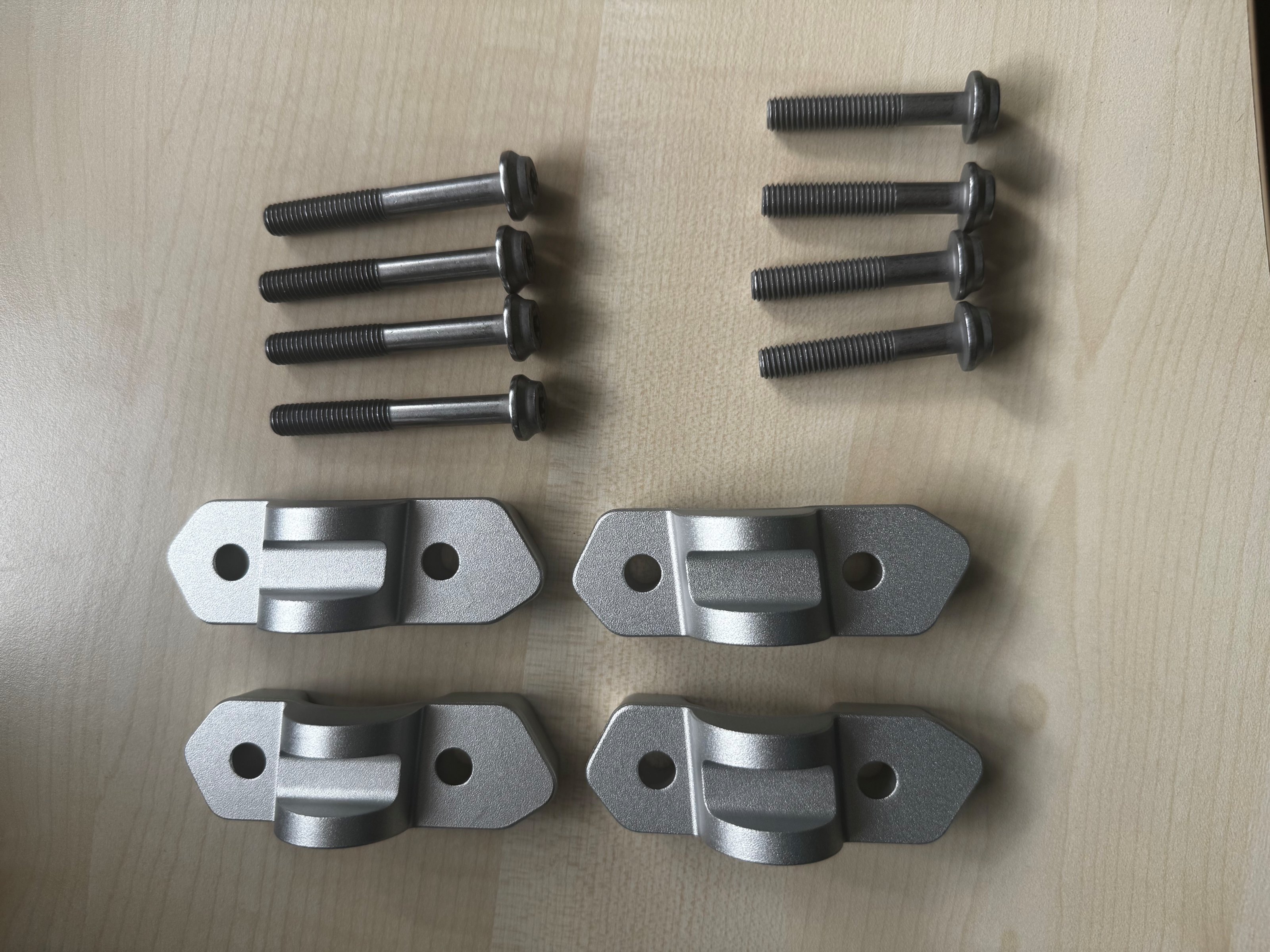

Hallo zusammen,
die im Bild gezeigten Teile habe ich bei Abholung als Zubehör
zur Lenkererhöhung vom Händler mitbekommen.
Nach einigen Kilometern einfahren bin ich zur Überzeugung gelangt, das der Lenker wirklich höher muss.
Ohne ein Maschinenbaustudium absolviert zu haben, würde ich jetzt davon ausgehen, das links und rechts zwei "Klötzchen" drunter kommen und die verbauten Schrauben gegen die Langen ausgetauscht werden. Soweit so gut.
Frage ist nun, gibt's sonst noch was zu beachten wenn der Lenker höher kommt?
Kabel, Züge, was auch immer.
Vielen Dank vorab ! ! !

Wenn Du mit Enduropaket bestellt hast lass das doch den Freunlichen machen,
gehört doch zum Paket. Meine wurde jedenfalls mit Erhöhung ausgeliefert.

Ist mit Enduropaket.
Aber wegen vier Schrauben brauch ich den Freundlichen nicht zu belästigen.
Das traue ich mir auch noch selbst zu ...

Wenn Du die Schrauben löst dreht sich der Lenker nach unten, das kann Dir den Lenker an der Montagestelle verkratzen, daher (z. B. mit Klebeband) fixieren.

Wenn Du Drehmoment und Freigängigkeit beachtest spricht nichts dagegen. Außer vielleicht Folgeschäden, wenn bei o.g. etwas schief läuft. 19 NM ist nicht viel bei M8…
