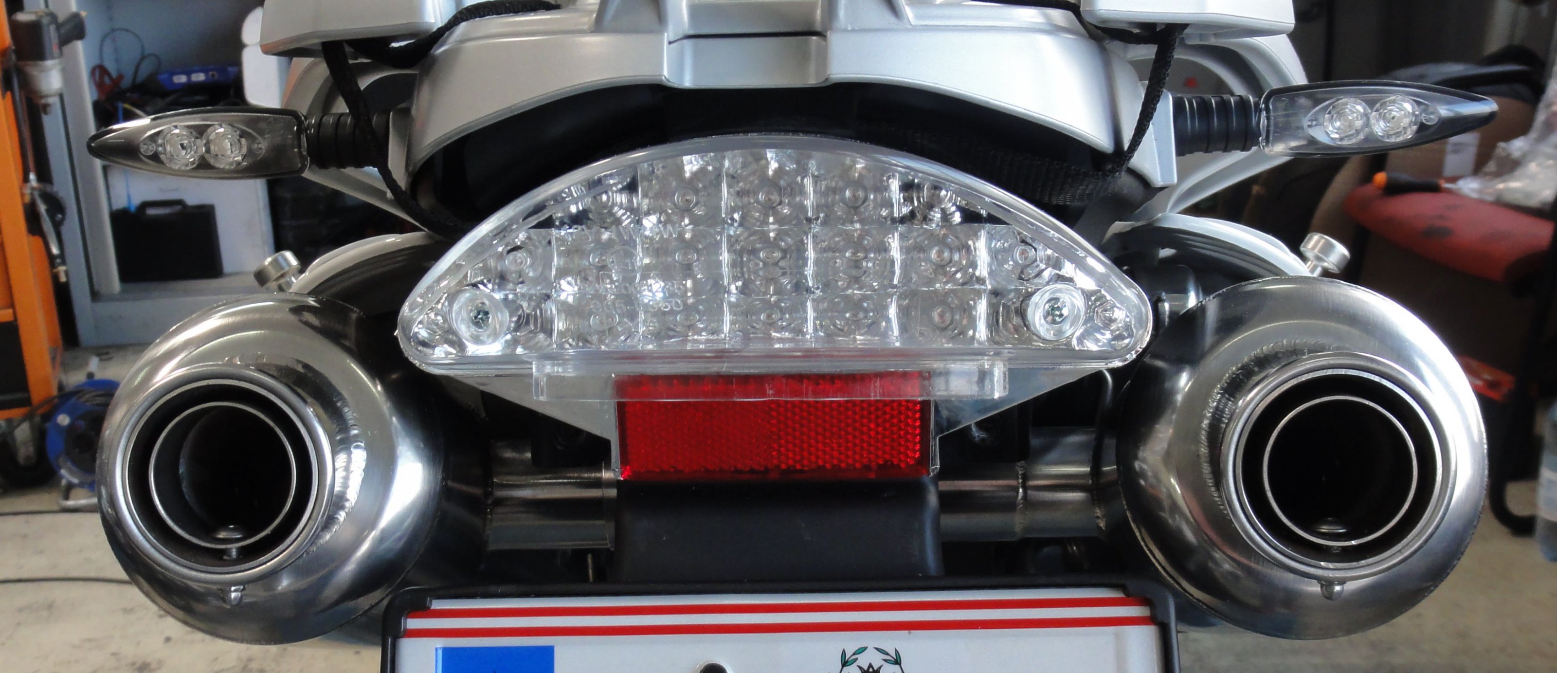

Guten Tag, an meiner gerade erworbenen F 650 GS WB10175AX7ZT00574 von 04.09.2006 sind links und rechts am Heck je ein Schalldämpfer montiert. Nur aus dem rechten Schalldämpfer kommen Abgase. Beide sind am Heck mit einem Rohr verbunden.
Frage: Ist das richtig so? Gibt es eine Möglichkeit den linken Schalldämpfer im Endrohr zu öffnen?

Ist so vollkommen in Ordnung. Links öffnen macht keinen Sinn.

Das ist ganz richtig so.
Der eine ist der Vorschalldämpfer im Endschalldämpfer-Look.
Warum?
Weil ein „doppelauspuff“ cooler aussieht.

Ja ist Richtig so Links ist nur der "Vorschalldämpfer", warum willst Du den linken öffnen?

Ich dachte.....warum 2 und einer ist zu?
Damit die Kiste leise genug ist um die damals zulässige Lärmkulisse einzuhalten.
Der Vorgänger mit Vergaser kam noch mit einem Endtopf aus und war entsprechend lauter.

Das Öffnen des linken Topfes verschlechtert den Motorlauf. Haben wir gerade an einer F gehabt, da war der geöffnet und sie lief deutlich unrunder als die Vergleichs-F.
Wenn mehr „Sound“ gewünscht wird, die Empfehlung ist der Hattech-Endtopf. Wiegt 3kg weniger, klingt seeehr Einzylindrig, ist aber unter Last schon grenzwertig laut. Man kann ihn aber innerorts sozialverträglich fahren.

Bei den neueren Bsujahren ist im linken Originaltopf auch der Kat verbaut.

Und nicht zu vergessen beim Öffnen des linken Topfes erlischt automatisch die Betriebserlaubnis, das ist eine nicht erlaubte Änderung der Auspuffanlage. würde ich mir ganz genau überlegen
