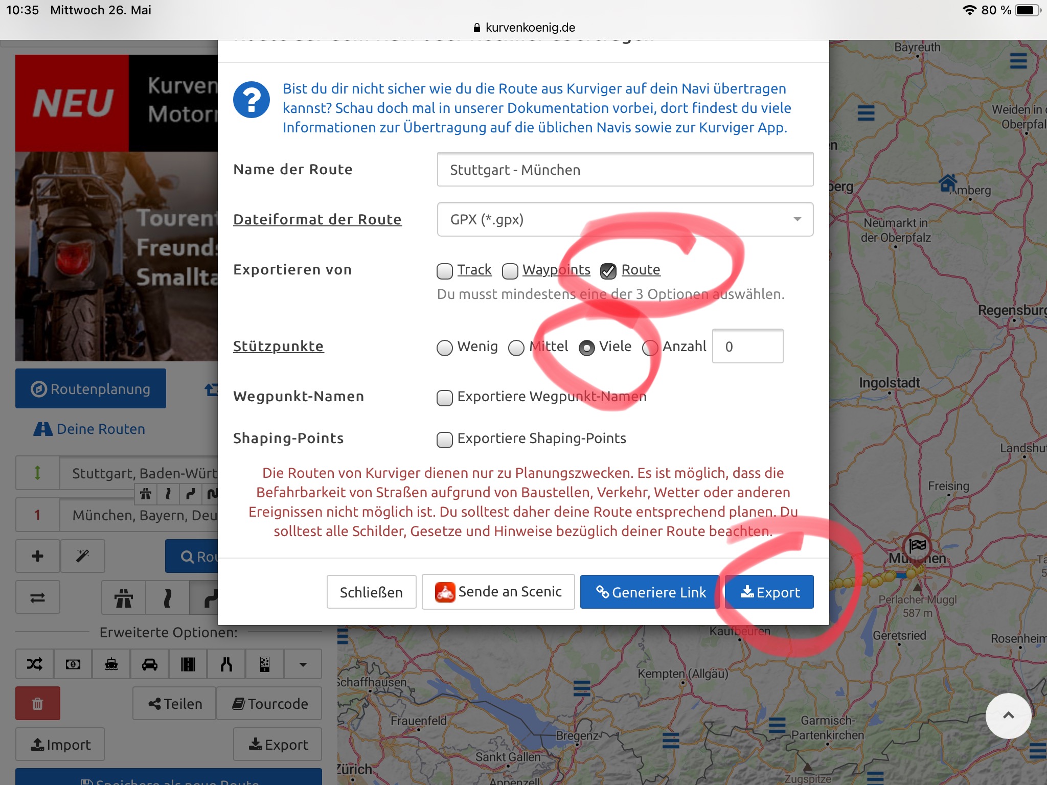

@diabolotin Und jetzt mal genauer :-) : Du exportierst was? Routen und Waypoints? Welche Import-Variante wählst du in der App? Die mit zweistelligen Positionen oder die mit drei- bis vierstelligen?

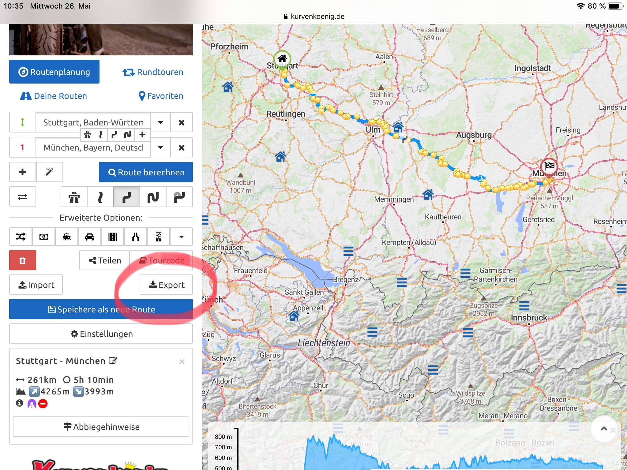

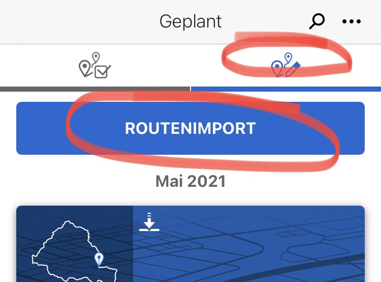

DANKE, für die freundliche Nachfrage:wink:
Details siehe Screenshots in der Anlage.
Bei offenen Fragen einfach nochmal fragen.

Danke! Das hilft!
