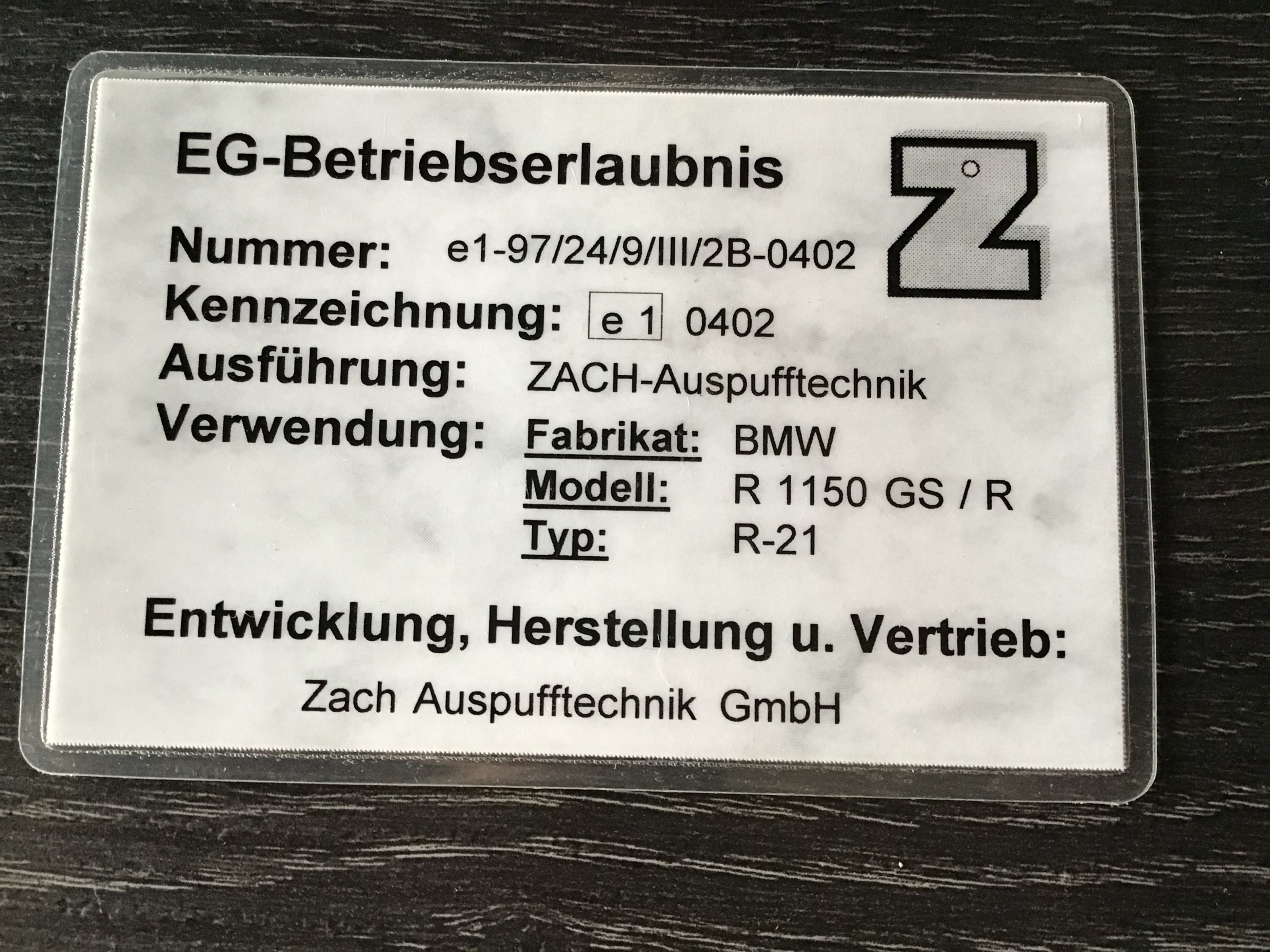

Habe einen Zach Endtopf günstig erhalten
Leider ohne Papiere e Nummer vorhanden
Wäre über eine Kopie oder PDF sehr dankbar

Du brauchst keine Papiere, weil auf dem Auspuff
  • der Hersteller
  • die Baureihe und
  • die e-Nummer
geprägt sind.
Das genügt

Hallo
naja ein Gutachten gibt es zum Zach nicht! Und einem Boxer Walle hat wohl schon vor der Sonne und Hitze was anderes geschadet jedenfalls klappt es bei dem mit dee Groß/ Keinschreibung überhaupt nicht und die die Wortwahl ist etwas ruppig.
Zum Zach gab es lediglich lediglich noch eine EG Betrieberlaubnis im Kartenformat
gruß
gstommy68

Mei ZACH ist weder eingetragen noch hat er ein Gutachten und die Karte wollte noch nie jemand sehen.

Hallihallo,
die Frage
" müssen bauliche Veränderungen, für die es eine EG-Typgenehmigung/ABE gibt, eingetragen werden?"
kommt doch hier regelmäßig hoch.
Und die Antwort, wie immer, glasklares Jein!
Bei der 1. Veränderung: nein.
Ab der 2. (weil das Fzg danach nimmer in Originalzustand ist, was eine Bedingung innerhalb der ABE darstellt): ja.
Daß dieser Umstand an sich bei TÜV-/Polizeikontrollen in der Vergangenheit meist unbeachtet geblieben ist, mag ja sein.
Kontrollen, bei denen Ordner von ABEs vorgelegt und akzeptiert wurden, mag's gegeben haben.
Aber auch bei o. g. Stellen findet Fortbildung statt.
Und der Eine oder Andere Spezialist für Kontrollen der lästigen Wochenend-Poser-Szene wird das inzw. ganz genau wissen und entsprechend verfahren.
Ob die brave Boxer-Kuh mit bspw. geänderten Bremsarmaturen und Zachmachtschwach-Rohr gleich außer Verkehr genommen wird? Wohl eher nicht.
Aber:
Die ABEs/EG-Genehmigungen schon mal parat zu haben kann net schaden...
Und wer meint, der Onkel vom TÜV nimmt sich die Zeit und sucht die Unterlagen "kurz" in seinem Laptop zusammen bevor er sie einträgt, hat sich geschnitten. Außer, er ist der Onkel...
