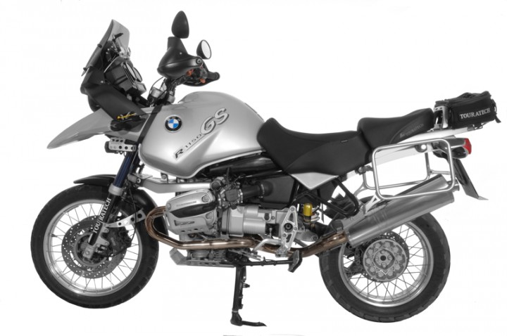

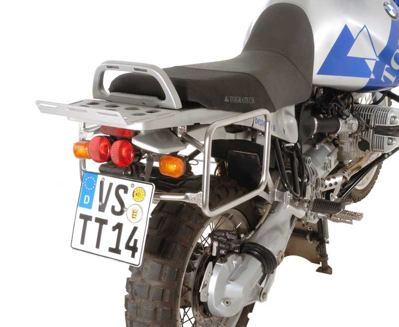

Hallo Gemeinde,
brauch ich eigentlich wenn ich das Koffersystem vom TT montiere kürzere Blinker?01-051-0150-0_i_01.jpg01-041-5902-0_i_0156b2aa75b4b12_720x600.jpgund wenn Ja, welche habt ihr so verbau?

Bei den aktuellen TT Koffern und deren -trägern müssen die Blinker nicht mehr gekürzt werden.
Die Alukoffer kommen etwas weiter nach vorne wie früher.
Deshalb wird auch die Sozius Fussraste etwas nach vorne versetzt.
Ich habe noch ein Sondersystem (mit den ersten Sega Koffern) liegen.
Da hatten beide Koffer 45 L und waren eng und weiter hinten an's Motorrad montiert. Hier mussten die hinteren Blinker gekürzt werden.
Das betraf die GS und GS Adv. genauso.
Gruss Torsten

Was somit für den Fragenden zutrifft. Seine Bilder zeigen die Edelstahlhalter. . .

das ist die halterung wo der auspuff ausgespart ist oder?

Ja, damals hatte das Sondersystem an Halterung (und Koffer) eine Aussparung für den Auspuff.

Aber eben die oben gezeigte nicht. Da können zwei identische Koffer montiert werden.
