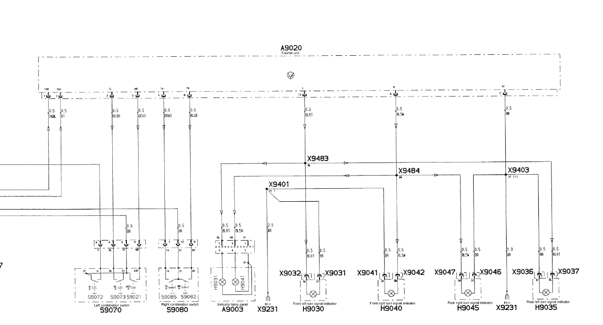

Danke für die schnellen Antworten, habe gerade alles gecheckt und festgestellt das wohl irgendwo doch ein Wackelkontakt bestehen muss da Warnblinker auch nicht mehr getan haben hinten...
Truckie
Truckie
14.03.2014
3.151
R1150GS
Hab grad in den Schaltplan geschaut und es ist wie Morg schrieb, eigentlich nicht möglich daher wundert mich dein Post jetzt nicht...
