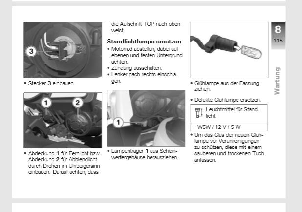

Meine Gebrauchsanleitung für Birnenwechsel 12 GS luftgekühlt liegt zu Hause.
Kann mir deshalb jemand die Anleitung für Birnenwechsel hier reinstellen? Als Dankeschön vermitteln ich den Kontakt zur Durchgebrannten. Oder zu was anderem Gebrannten oder Gebrauten.

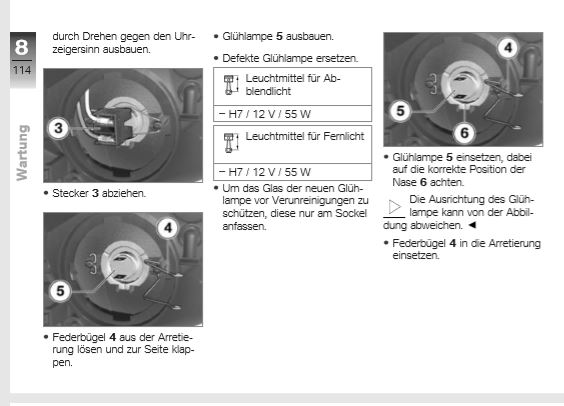

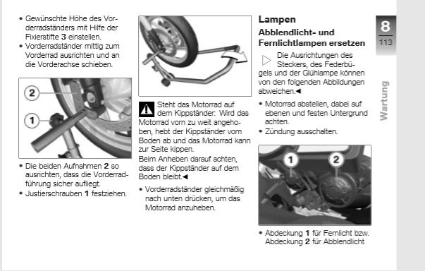

rechts quasi rückwärts vor das motorrad stellen, lenker einschlagen, mit der linken hand nun die kappe runter drehen ..
dann mit kleinem schrauben dreher die schraube der feder leicht lösen - nicht öffnen - nur soweit, bis die feder aus der nut geht
oder nach handbuch : die feder oben einfach aushängen und umklappen (ohne schraube lösen)
feder hochklappen , aufpassen dass sie nicht weg springt - stecker raus, lampe raus , zusammen bau in umgekehrter reihen folge - 3 minuten ;)

bei mir brauchte ich keine Schraube lösen, der Bügel funktionierte wie in den letzten 30 Jahren bei den Autos

Und sehr vorsichtig hantieren - die kleine kecke Drahtfeder ist ruckzuck runtergefallen ins Lampengehäuse...

Kurz zu der Standlichtlamp, einfach rausziehen? Ist die nur durch die Gummifassung festgehalten?
kennt jemand einen LED Ersatz für dieses kleine Birnchen?.
danke 8m voraus ....

Ja einfach nur rausziehen. Osram retrofit passt und mauilt im Display auch nicht rum.

Die Möglichkeit die ganze Lampeneinheit auszubauen ,besteht auch noch ...ab Handschuhgröße 10 ist das glaube ich angebracht ??
ich mache es immer so ,und mache nix kaputt !!!
War für mich auch immer die bessere Option; da kann nix verloren gehen und man braucht nicht auf "Kinderarbeit" zurückzugreifen, denn mit normalen Männerhänden ist das eine echte Fummelei im eingebauten Zustand

So weit so gut denke ich, iss ja ein klacks! Gummi, Stecker und Haltebügel gelöst......
Birne kommt nicht raus. Gehebelt, gemacht und getan, nach ungefähr gefühlten 10
Minuten und einer bluttropfenden Daumenspitze hatte ich die shice Birne endlich in der
Hand! Das hätte mir zu denken geben müssen........
Stecke die neue Birne in den Reflektor und siehe da, der Haltebügel lässt sich nicht einhaken.
Nach genauer Betrachtung der Sachlage sah man, das der Auflagering der Birne nicht schön
plan im Reflektor hing. Nachdem ich nochmals etwas fester gegen die Birne gedrückt hatte,
machte es plopp und der Reflektor löste sich aus dem unteren Kugelkopf, womit er in Position gehalten
wird. Damit war an der Tanke das Ende der Schnellreparatur erreicht, bin dann mit wackelndem
Reflektor und Fernlicht nach Hause.
Zuhause habe ich den Scheinwerfer ausgebaut und mit in die Werkstatt genommen. Die Birne konnte nur
wieder ordnungsgemäß eingebaut werden, nachdem ich die Aufnahme mit 80er Schmiergel bearbeitet hatte.
Der Kugelkopf lies sich nicht mehr einklicken, ich musste den Scheinwerfer hinten auftrennen um Platz für
einen Schweißdraht und einen Schraubenzieher zu schaffen. Nachdem die Kugel wieder in ihrer Aufnahme
Platz genommen hatte, wurde er mit 2-K Kleber wieder sorgfältig geklebt.

Ein Abbrechen der Federbügelhalterung ist usus, lässt sich aber zuhause reparieren mit einer U-Scheibe und einer Blechschraube.
Lösen der Scheinwerferhaltenschrauben und SW etwas nach vorne ziehen erleichtert die Operation ungemein, ganz rausholen ist nicht unbedingt erforderlich.
