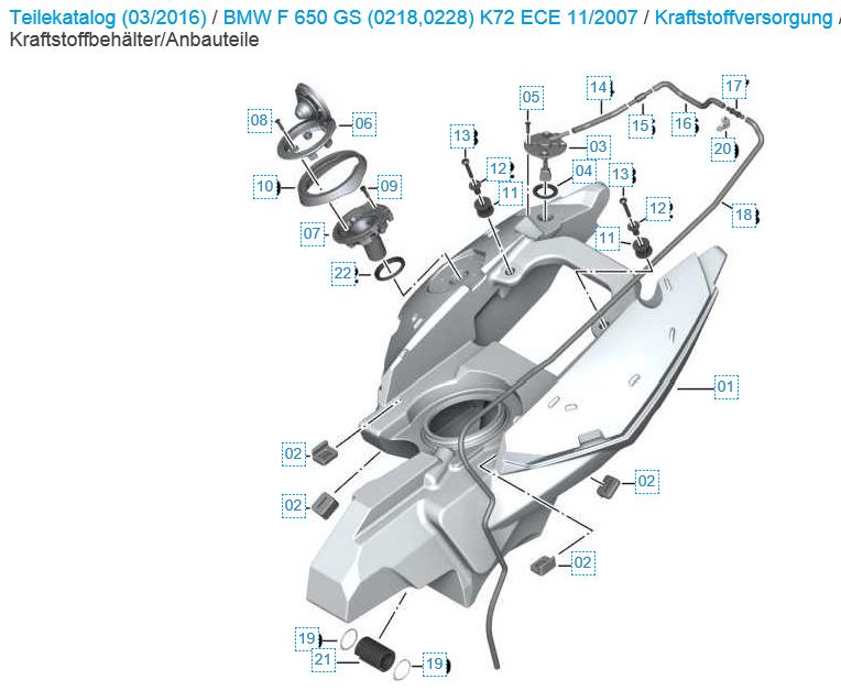

das sieht so aus:
Nr. 17 ist der besprochene Überlaufschlauch,
ich seh grad, daß ist bei der 800er anders als bei der 11,5er, da ist der Überlauf nicht am Tankstutzen dran

oh, vielen Dank für deine Mühe und den tollen link
leider wird es mir immer unerklärlicher...:confused:
da ja eigentlich der Schlauch nur an einer Art Überlauf angeschlossen ist, ich aber mit halbvollem Tank ankam und nach dem Absteigen war der Fleck da, und am Schlauch hing noch ein Tropfen bzw dann am Finger
