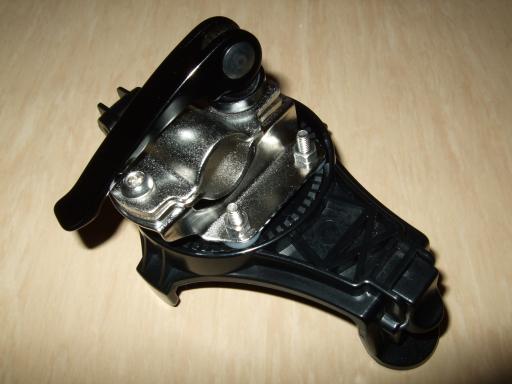

- TT Halterung, Teilenummer 01-065-0015-0, Preis 85€
- BMW Navibügel, Teilenummer 716 077 073 69, Preis 36€
- Adapter, ..... Teilenummer: MEINS, Infos hast Du bekommen!

Nutze die Halterung die dabei ist und montiere diese auf die BMW Klemmhalterung die für das BMW Navi beim Händler zu bekommen ist. Das wiederum dann auf den Navibügel
Alles andere brauchst du nicht und das Gerät vibriert so nur minimal im Gegensatz zu gummigepufferten Halterungen.

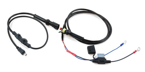

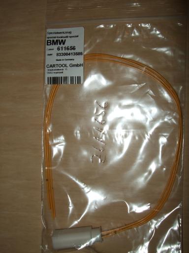

Stromversorgung über das USB Kabel mit offenen Enden direkt an den Navi Stecker unter dem Ölköhler mit dem Cartoolkabel vom BMW Händler.
Beide Kabel Verbinden und das wars.

Nochmal kurz zu dem Cartool Stecker; wie ist der anzuschließen und wie bekomm ich den an den USB ? ; und wo finde ich nochmal den Stecker am Mopped ? unter dem Ölkühler ? warum liegt der da ( oder ist das ne sch... Frage ?)

Der Stecker liegt da weil BMW ihn dort hinlegt!
Wenn du bei dem Gerät keine USB Kabel mit offenen Ende hast musste du es kaufen!
Anschließen? + an + und - an - per Steckverbinder, Quetschverbinder, Löten usw. Wenn du es nicht kannst lass es beim Händler machen

Also, ... von der BMW Halteeinheit halte ich gar nix, ... der Grund meinerseits ist ja eingehend bekannt :D.
Zu dem Diebstahlschutz = Null :eek:
Vibrationsschutz = Null :eek:
Deshalb würde ich mir die TT Lenkerhalterung kaufen (OK kostet Geld)
Den sunraiser Naviadapter, .... (OK kostet ebenfalls Geld)
Und für eine anständige Stromlösung dieses Kabel von TT:
http://www.touratech.com/shops/001/...=6288&osCsid=ac5cfc0124330949caaf6b5138cab0b2
Man könnte das Kabel auch abzwicken, aber das würde ich lassen wenn Du wenig Ahnung hast, bzw. wenn Du das Navi mal wieder verkaufen möchtest. Und man darf nicht vergessen, das der Cartool Stecker auch 20€ kostet mit Porto vom :)!

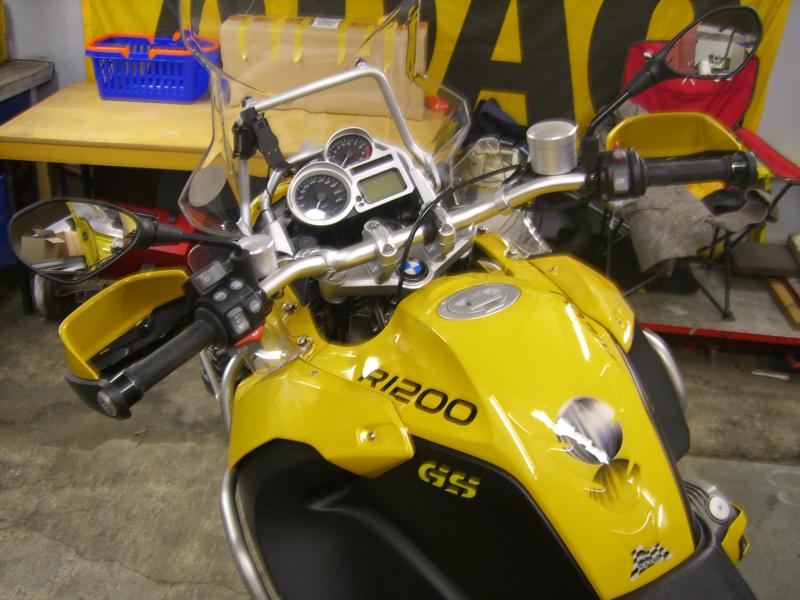

tach männersich fahre die garminhalterung 902031.eigentlich für roller gedacht aber past perfekt links neben die tachoeinheit.....kabel ist doch dabei(garmin) dann an cartoolsstecker anschließen und fetisch
also diebstahlschutz brauch ich netttt abklicken in tasche und fertig...außerdem sind doch meißt genug leute dabei oder nicht:rolleyes:
vibration.....io (im gelände kann ich nicht mit reden)
preis ......io
blendschutz braucht man beim 220 auch nicht einfach gut da wo es bei mir sitzt
