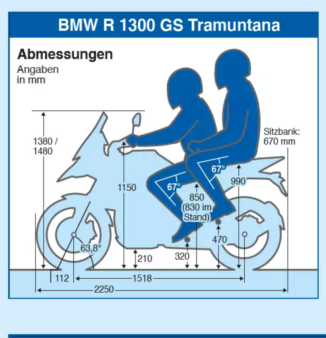

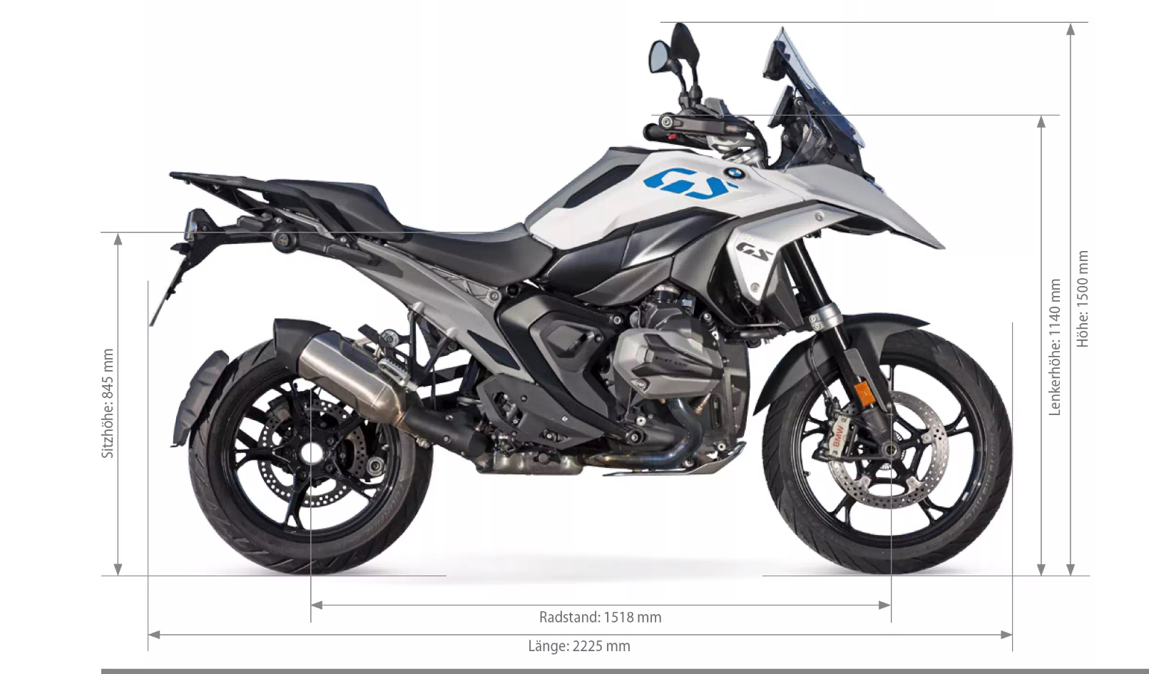

bin dabei mir einen Hänger für die GS zu bauen. Dafür benötige ich eine Zeichnung der GS mit möglichst allen Abmessungen. Im Netz und auch im Forum bisher nichts gefunden. Kann jemand aushelfen?

Frag doch mal bei BMW an. Die schicken dir sicher auch die 3D-Modelle in stp oder igs Format :wink:

HAMMER, genau was ich benötige. Herzlichen Dank!!!!!

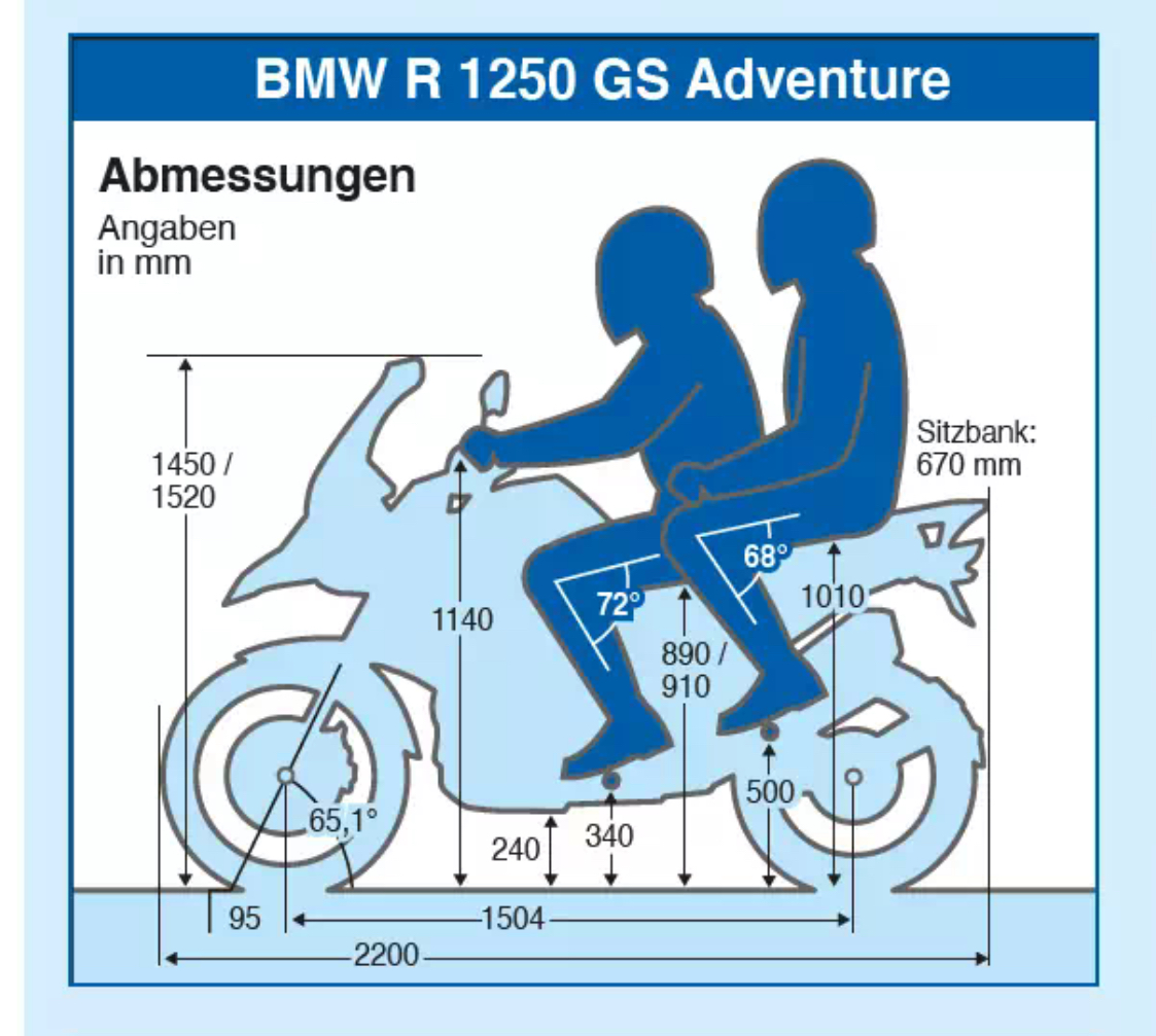

weil ich diese Skizzen sehe: hat jemand die Daten der Kniewinkel von der 1250er parat? Normale Sitzbankhöhe.

Ich wollte grade zur Tastatur greifen, dass die Bemaßung der beiden Zeichnungen nicht stimmen kann, aber das wäre [OT] und gehört eigentlich nicht in den Fred hier

Ja , irgendwie passen die Zahlen nicht
