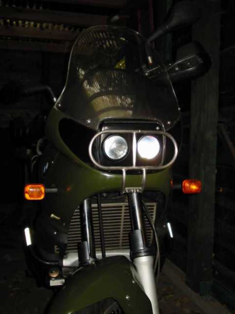

supermotorene
DE Scheinwerfer
Moin, habe an meiner F 650 Doppelscheinwerfer montiert, das Licht ist nicht unbedingt besser geworden(Louis Scheinwerfer), sieht aber halt besser aus . Habe auch nur einen Scheinwerfer angeschaltet,da Fern- und Abblendscheinwerfer unterschiedlich sind , kann man aber mittels einer Diode auch zusammenschalten, wenn Fernlicht an ist bleibt Abblendscheinwerfer über die Diode mit an .
Gruss Rene
