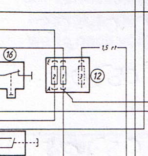

Hallo Leute,
hat einer 'ne Ahnung, ob der 4. Sicherungssteckplatz im Sicherungskasten (also ganz rechts...) blind ist oder ob dazu irgendwo ein freier Stecker rumlungert :confused:
Würde den Anschluß meiner neuen Trööte etwas vereinfachen :D

Hallo Ralf,
ich kenn mich ja bei ´ner Naundorf nicht aus :D aber bei der GS sitzt da serienmäßig kein "Blind-"Stecker dran. Da liegt aber Dauerplus (30) an.

Wenn ich also eine Stecksicherung dort einstecke, müßte ja irgendwo der Strom ankommen, der nun die Sicherung durchströmt.
Mein Gedanke war, daß am Ausgang der Sicherung ein Kabel im Sicherungskasten angebracht sein müßte, daß irgendwo am Mopped - welchen Herstellers auch immer - auf seine Verwendung warten müßte. Sonst würde der freie Platz in der Sicherungsbox ja wenig Sinn machen. Obwohl daß nicht unbedingt was heißen muß...
Oder muß dann ein zusätzliches Kabel in den Abgang des Sicherungskastens gefriemelt werden?

Habe gerade den Stromlaufplan meiner "Allerwelts"-Reraraturanleitung durchsucht. Der vierte Steckplatz wird gar nicht erwähnt, selbst der dritte hat nur 'ne Zuleitung - :confused:
Vielleicht für Behörden, Griffheizung, Nautilus-Tröte, ect.:confused:
Edit: Kann aber bei Naundorf anders sein:D:D:D
Ingmar
Ralf, mein Freund,
genau. Siehe auch bei der von Michel-Basic angehängten Grafik.
Aber kann natürlich, wie Michel-Basic schon erwähnt, bei einer Naundorf anders sein. Das kann dir wahrscheinlich hier kaum einer sagen, da das hier ja das GS-Forum ist.

Sach mal Ralf, ich kenn mich ja mit deiner Tröööööte (irgendwie zweideutig :D) nicht aus. Aber irgendwie würde ich es für sinnvoller halten sie nicht an Dauerplus zu legen, sondern an geschaltetes Plus (15).

Falls du mein neues Horn - also daß von Stebel - ansprichst, da gehört ein Relais zu. Wenn ich das Stebel Teil an den Orginal-Käbelchen einen Moment länger blasen lasse, haut es mir die 7,5A-Sicherung raus.
Wobei der Dauerstrom unter Umständen auch seinen Reiz hätte, denn dann wären die Straßen vermutlich etwas freier...:rolleyes: Oder bedeutet geschaltetes Plus, daß nur bei eingeschaltetem Zündschloß Saft durchkommt?:confused:
Also ist extra absichern angesagt. Hoffentlich bleibt die Naundorf nicht stehen, wenn du mal etwas häufiger hupst.
Geschaltetes Plus = Strom nur bei eingeschalteter Zündung. Dauerplus macht nur Sinn, wenn du in der Garage Hupen willst. :D
